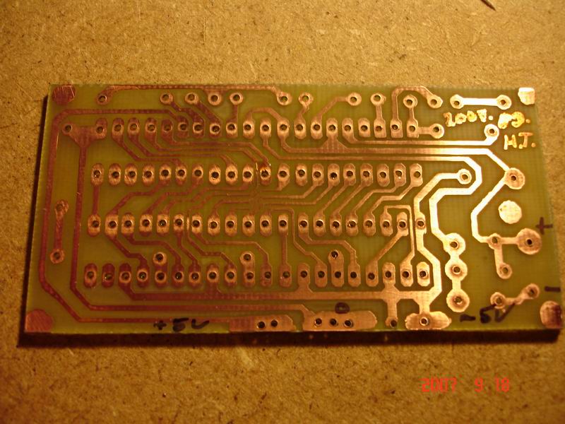

(#) mex válasza levii hozzászólására (») Feb 21, 2008 /
Egyetlen hibája van (na persze lehet csak az én szemembe):a forrpontok kimaratott furatai feleslegesen nagyok, az alkatrészlábakat nehezebb időtálló módon beforrasztani. Ahogy elnézem te is a sassal tervezel,ebben lehet találni egy drill aid nevű ulp-t ami a furatokat beállitható méretre változtatja. A rajz összes forrpontjának lerakása után érdemes futtatni.
(#) tbence3 válasza levii hozzászólására (») Feb 22, 2008 /
Szerintem is egy kicsit vékonyak ott a forrpontok. Egyébként nagyon szép, igényes munka!
(#) levii válasza tbence3 hozzászólására (») Feb 22, 2008 /
Köszööm a dicsérő szavakat!
Majd a következő nyákomon kissebre csinálom.
(#) Frankye válasza levii hozzászólására (») Feb 22, 2008 /
Tényleg szép munka, gratulálok! Ha a forrpontokat ekkorára hagyod, az nem gond, de javaslom - ahogy már előttem is írták többen - hogy a belsejét töltsd ki maratás előtt alkoholos- (vagy lakk-) filccel. Akkor nem lesz ennyire vékony a forrszem, könnyebb lesz beforrasztani az alkatrészeket.
(#) levii válasza Frankye hozzászólására (») Feb 22, 2008 /
Megnéztem ezt a drill aid nevezetű ulpt ez nagyon szépen kitölti. Kb.: hány mm átmérőjű az optimális?
Mert alapból ugye 1mm átmérőjű a legtöbb dolognál a forrszem.
Pontosabban 0,8 mm a legtöbb alkatrész lábának átmérője. Szerintem az opimális belső átmérő a 0,5 mm körüli, én azt szoktam használni. Az még éppen elég, hogy a fúró hegyét kellően megvezesse, de még marad mellette elég hely a forrszemnek is.

(#) Peti_85 hozzászólása Feb 22, 2008 /
Sikerült végre a fotozásos technikával nyákot csinálni. :hehe:
Persze ez csak egy prototipus ezért ez csak egy részlet, a kirpóbálásra. De ezt látni is lehet rajta...
Leírom hogy csináltam:
Lefújtam a nyákot Wolfos lakkal és egy öreg kenyérpirítóba (vízszintes, "francia piritós" fajta) gyorsan beraktam, ami már elő volt melegítve. Pár percet vártam (míg eléggé büdös nem lett ), aztán még hagytam egy picit száradgatni.
Nah ez volt az amit eddig nem csináltam. Eddig nem használtam a kenyérpirítót, de most szép egyenletesen fényesen kötött meg a lakk. A többi végülis már mese, jah de ami fonots, hogy ezt a kis darabot kb. 2*3 cm-es egy darab 5 mm-es UV leddel világítottam kb. 10 percig, úgyhogy ez is átvilágítja rendesen, csak hát kevés és drága.
Jah és H2O2-vel marattam.
A képekért bocsi, csak webkam volt nálam, de mindenképp meg akartam mutatni!!!
Nekem tetszik. Van benne pár apróbb hiba, de funkcionálisan mindenhol tökéletes (nincs szakadás stb.)
