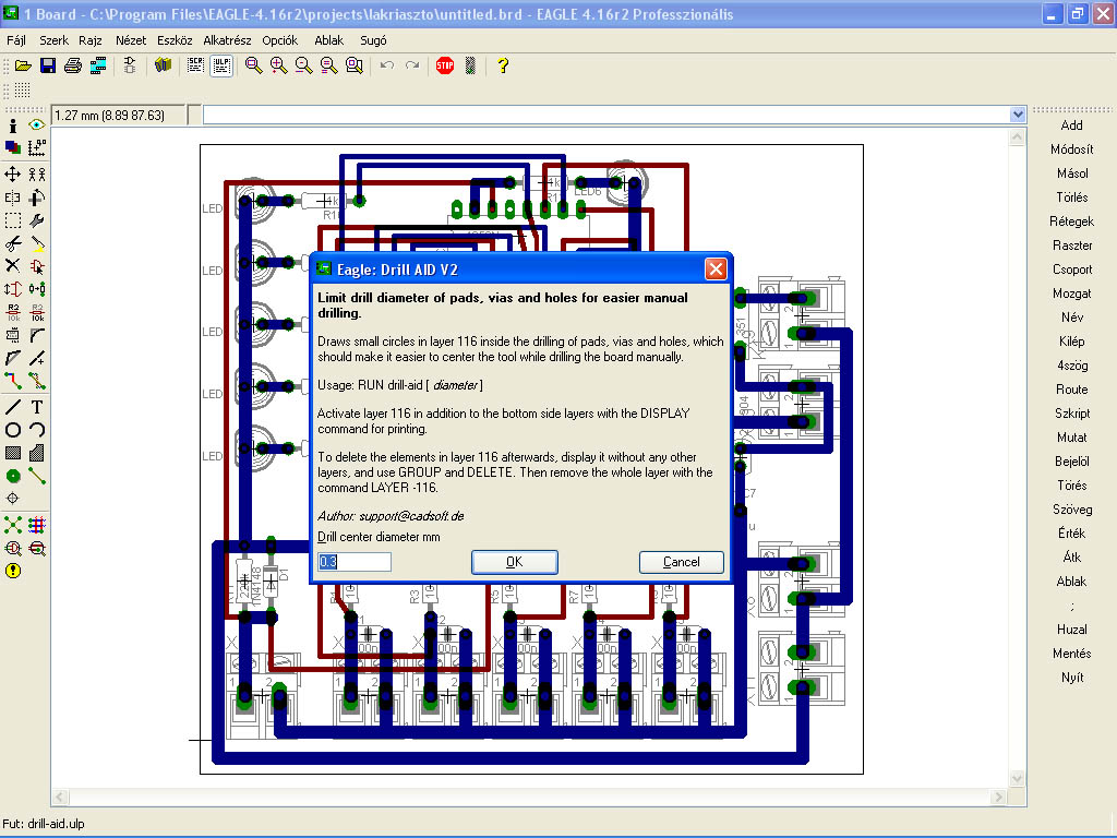

Egyetlen hibája van (na persze lehet csak az én szemembe):a forrpontok kimaratott furatai feleslegesen nagyok, az alkatrészlábakat nehezebb időtálló módon beforrasztani. Ahogy elnézem te is a sassal tervezel,ebben lehet találni egy drill aid nevű ulp-t ami a furatokat beállitható méretre változtatja. A rajz összes forrpontjának lerakása után érdemes futtatni.

Megnéztem ezt a drill aid nevezetű ulpt ez nagyon szépen kitölti. Kb.: hány mm átmérőjű az optimális?
Mert alapból ugye 1mm átmérőjű a legtöbb dolognál a forrszem. Üdv!
Pontosabban 0,8 mm a legtöbb alkatrész lábának átmérője. Szerintem az opimális belső átmérő a 0,5 mm körüli, én azt szoktam használni. Az még éppen elég, hogy a fúró hegyét kellően megvezesse, de még marad mellette elég hely a forrszemnek is.
Miként kell használni ezt az ulp-t? Mert nekem egy hibaüzenetet dob: Rosz parancs: GRID
Ilyennel még nem találkoztam... Csak simán futtatni kell az ulp könyvtárat,ott kiválasztod a drill aid-et és klikk. A raszterháló ilyenkor már nincs bekapcsolva nekem,mert mint már irtam a tervezés legvégén inditom.
Megnyitottam egy korábbi tervemet (próbáltam többel is),
Raszter kikapcsolva. ulp futtat...lásd képek Persze lehet, én csinálok valamit rosszul, azért kérdem , mi a menete ennek. Ja, ha a 2.képen látható hibát leokézom, akkor jön egy újabb, akkor a "GRID" helyett "Layer"...ha azt is okézom, akkor "change"...ha azt is okézom, akkor "circle". Ezután már csak a mégsével lép tovább.
Csak a nyákrajzot jelenitsd meg. Top,ill.Bottom rétegek,és próbáld igy.
Nekem megjelenitett alkatrészekkel is megcsinálja.
Így se megy...
Na mindegy, úgylátszik ez nálam nem fog menni... Azért köszi a segítséget!
A 3D-s ulp-vel való többnapos szívás óta nem használok olyat, ami le lett fordítva magyarra. Úgy látom, a tiéd is magyar; nem lehet, hogy maga az ulp hibás?
Na ez jó kérdés!
Lehet hogy az angol ulp nem találja a magyarra fordított dolgokat, és azért panaszkodik...
