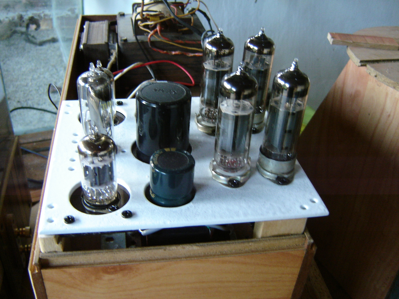

Lehet,igazad van...érdekes téma ez a csövezés. Nemrég összedobtam egy PSE-t,két paralel EL84-es,egy ECC 83-as meghajtással.Régebben követtem már el egy ilyet,és emlékeim szerint igen jó lett.A dologhoz tartozik,hogy jó ideje a T+A cég stratos P30-as dobozát használom,most ez a "legújabb".Ez egy lkasszikus 3utas konstrukció,selyem-dóm magassal,de amúgy MLTL-rendszer.Német doboz létére a középtartománya nagyon tiszta,neutrális,a sávszélei pedig igen-igen messze esnek egymástól.
Nos,élesztés,és beállítás után egyik ámulatból a másikba estem...ez a primitív csöves ezen a sugárzón túlszárnyalja a Quad-ot,mégpedig a B.Ludwig-ost,sőt,az általam módolt fet-es verziót is!! A rádió szebben szól rajta,mint a Quad-on a CD...magasabbra,és mélyebbre hatol,jobb a színpadképe,dfiniáltabb,transzparensebb,és összességében sokkal zeneibb.Hetek óta hallgatom... aztán a minap kicseréltem a dobozokat,egy MB-Quart QL 602-esre.Ez hagyományos kétutas reflex,alumínium dómmal.A megszokott "csöves varázs" eltűnt,a hangkép szinte összeomlott...sávhatárolt lett,se alja,se teteje,elment minden fénye,mint egy VEF rádió,csak sztereóban.Ugyanitt viszont a Quad szinte sziporkázik! Vagyis a két hangkép felcserélődött...
Csak azt akartam ezzel példázni,hogy a Single-end kapcsolások igencsak válogatósak,és NAGYON nem mindegy,milye dobozt akasztunk a végére...nekem is meglepő,hogy ilyen mértékben. PP-knél nem tapasztaltam ilyet.Lehet, ezért válnak be jobban(???)

Az EL84-ek pentódának,vagy triódának voltak kötve? Visszacsatolás volt-e?

Igen,ez lemaradt;a végcsövek szigorúan triódába vannak kötve,és a kapcsolás szándékosan nem tartalmaz sem lokális,sem átfogó negatív visszacsatolást.
