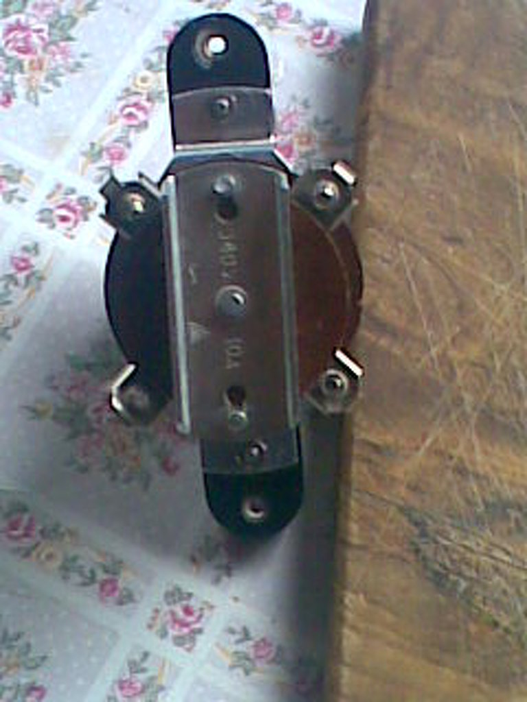

Sziasztok !
Vásároltam egy FVIII-64 terménydarálót.Szétszerelt állapotban kaptam.Tud e valaki segíteni , hogy a motort beszerelhessem.Nem tudom hogy kell bekötni.Van egy kapcsoló plusz egy nyomógomb és egy rövid áthidaló kábel.A motor sima csak egy 3 eres kábel jön ki belőle, a kapcsoló négy pólusú.Fotók mellékelve !
Kérlek segítsetek!
