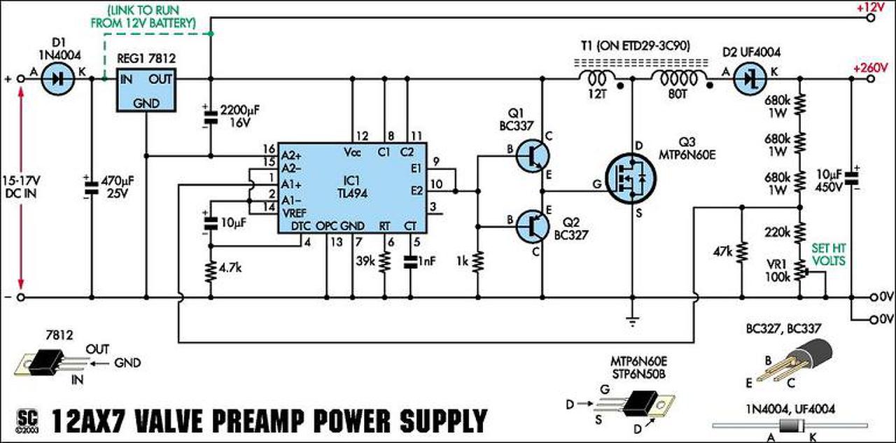

Sziasztok, van nekem egy olyan kapcsolásom ami 12-ből 260 V-ot csinál, csak arra lennék kíváncsi hogy milyen frekvencián kapcsolgatja a FET-et. Válaszokat előre is köszi!
Erre az adatlap ad információt: Rt=39k, Ct=1nF kb. 30kHz körül (mert a két kimenet párhuzamosan van kötve az együtemű vezérléshez).
Ha nem jó helyen kérdeznék, akkor nyugodtan helyezzétek át...
