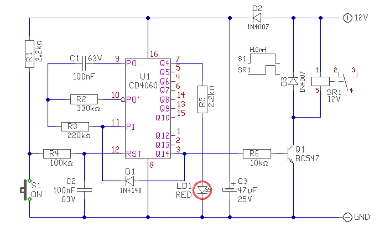

(#) bpstalker hozzászólása Júl 15, 2015 /
Az alábbi kapcsolás egy padlófütés keringető szivattyújának késleltetett kikapcsolására szolgál. Az időzítő működik rendesen, viszont van egy problémám vele.
Ha aktív állapotban megszakad a betáp (tehát a Q12 kimenet aktív, de kontaktus nincs), majd visszajön, akkor az IC kimenetei ha jól értem nem meghatározott állapotba állnak vissza, illetve az alábbi esetben a kimenet a feszültség kimaradás állapotakor meglévő értékét veszi fel. Ha jól gondolom, ugyanakkor a számláló ilyenkor nem megy, tehát nincs ami leállítsa a szivattyút. Legalábbis a tapasztalatom az, hogy a relé meghúzott állapotba kerül a táp visszaadásakor és nem áll le.
Arra gondoltam, hogy egy AND kapuval ez kezelhető lenne (kontaktus+kimenet közé) illetve érdekelne, hogy van-e más ötletetek a kimenetek egyértelmű beállítására és, hogy egyáltalán tényleg ez lehet-e a hiba oka.
Köszi előre is.
(#) proli007 válasza bpstalker hozzászólására (») Júl 15, 2015 / 1
Hello! Elvileg ez nem fordulhatna elő. de..
- A Reset bemenetnél a 10k/100n esetleg túl rövid időállandót ad, és a C4 100µF miatt ha a táp felépülése lassú, esetleg nem jön létre a Reset jel, vagy csak néhány tároló törlődik a 14-ből. Célszerű a C3 kondir 1µF-ra növelni.
- A táp összeomlása esetén, a C4 megtarthat annyi feszültséget, amitől az IC megőrizheti a számláló értékét. Célszerű az R4-el párhuzamosan kötni egy 1..2kohm-os ellenállást. (A Led igyan kisüti a kondit, de csak a nyitófeszültségének értékékig.
- A C2 kondinál nem szép elkót használni, mert az polarizált, miközben a feszültség polaritást vált rajta. Ésszerűbb egy 1µF-os film kondit alkalmazni, és a Q12 helyett a Q14-et használni.
(#) bpstalker válasza proli007 hozzászólására (») Júl 15, 2015 /
„- A táp összeomlása esetén, a C4 megtarthat annyi feszültséget, amitől az IC megőrizheti a számláló értékét. Célszerű az R4-el párhuzamosan kötni egy 1..2kohm-os ellenállást. (A Led igyan kisüti a kondit, de csak a nyitófeszültségének értékékig.”
Mármint a C4-el párhuzamosan, ugye?
A C2 film kondi természetesen, csak a rajzon sikerült elkot raknom. Köszi a tippeket, megyek lépésenként, és beszámolok az eredményről.
Természetesen, csak elírtam..
(#) bpstalker válasza proli007 hozzászólására (») Júl 16, 2015 /
Köszi a tippet, úgy néz ki megoldotta a párhuzamosan kötött ellenállás.

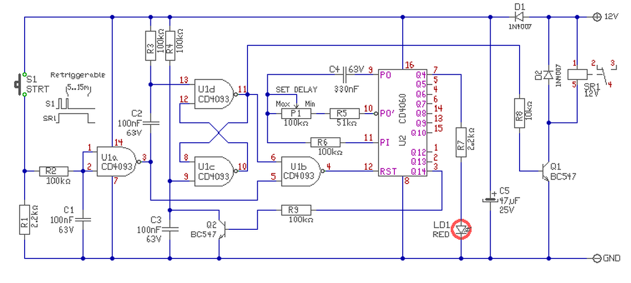

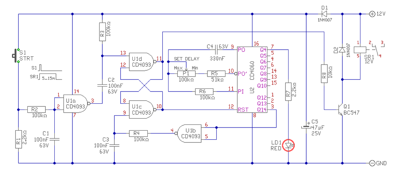

(#) Ollika12 hozzászólása Okt 21, 2015 /
Szükségem lenne egy időzitőre ami gombnyomásra indul az időzitése 5perctől 15 percig állitható és kimenete egy relét kapcsol. Tudnátok ebben esetleg segíteni?
(#) proli007 válasza Ollika12 hozzászólására (») Okt 21, 2015 /
Hello! Ha így megfelel..
(#) Ollika12 válasza proli007 hozzászólására (») Okt 21, 2015 /
Tökéletesen megfelel nagyon köszönöm a gyors választ.Még egy kérdés a működésével kapcsolatban.Ha az elindult időzítés közben megnyomjuk a nyomógombot újraindul az időzítés?
Nem indul újra. Vagy ha úgy tetszik, ez egy "nem újraindítható monostabil multi".
- Ha az S1 nyomógombot megnyomjuk, akkor U1a bemenete magas szintre kerül. R2/C1 egy zavarszűrő tag, mely megakadályozza hogy ezt egy zavartranziens is meg tudja tenni.
- Az áramkörben az U1c és U1d egy RS tárolót alkot. A tárolót, U1a alacsony szintje billenti be C2-őn keresztül. C2 és R3 egy differenciáló tagot alkot, így csak a jelváltozás éle (nyomógomb megnyomásának pillanata) billenti be a tárolót. Ha a nyomógombot tartósan nyomva tartjuk, az nincs befolyással a további működésre.
- Ha a tároló bebillen, Q1 meghúzza a relét, és megszűnik U2 Reset jele. A számláló számolni kezd. Ezt az állapotot a Led villogása jelzi. Ha a számlánc elérte Q14 kimenetét, az magas szintre vált és U1b-R4-en keresztül törlődik az RS tár.
- Számláló Reset állapotba kerül, relé pedig elejt. Tápfesz bekapcsolásának pillanatában C3 egy pillanatra alacsony szintre húzza az RS tár bemenetét, így az Reset állapottal indul. Vagy is táp bekapcsolásakor ejtve marad a relé.
- Az időzítést P1+R5 és C4 határozza meg. Ez az ütemadó, melynek impulzusait a 4060 bináris számláló számolja meg. Mivel a Q14 kimentet használjuk, az számláló 2^14=16384 impulzust számol meg. A késleltetés ideje a következőképpen számítható ki.
t=C4*(P1+R5)*1,1*16384 Természetesen az értékeket alapegységben kell számolni, vagy is Farád-ban, Ohm-ban és az időt szekundumban kapjuk meg. (Az 1,1 egy konstans, ami az oszcillátor sajátja, de tápfeszültség függvényében cseppet változó. De ez nem egy atomóra, csak egy RC oszcillátor.)
A Q14 és Q4 között 512 impulzus van. Vagy is ha megmérjük stopperrel a Q4 villogási idejét, akkor azt megszorozva 512-vel megkapjuk a késleltetési időt. (Számszakilag 2^14/2^4=1024 de mivel a led villogása egy teljes periódus, a késleltetés pedig csak egy fél periódus, így ennek felével kell számolni.)
