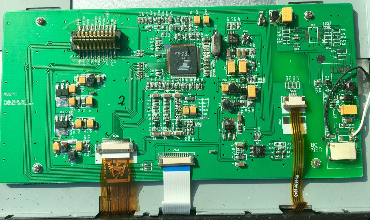

Lenne egy kérdésem a elektronika zsenijeihez.
Gyerekemtől kaptam egy EONON e1022 autós dvd-hez való "előlapot".
Szerintetek ezt betudom üzemelni monitorként, vagy valahogyan?
Persze a dvd meg a többi alkatrész amit a másikfelébe van beépítve, annélkül...
Látom rajta a 5v-os bemeneteket, de nem merek csak úgy össze-vissza kötni rá feszt.
Egy angol bolha piacon vette, a tulaj "találta" a garázs lomtalanításon...
2 fontot kért érte a gazdája,fiam meg gondolta az Apja jót "játszik" majd vele..
Nagyon köszönöm a segítségeteket!

(#) kameleon2 válasza PlesoftApa hozzászólására (») Okt 27, 2015 / 1
Az a V-In és V-gnd nem a video?
(#) PlesoftApa válasza kameleon2 hozzászólására (») Okt 28, 2015 /
Lehet, de még a bekapcsoláshoz is adni kellene adni valamelyik pontra feszt!
(#) kameleon2 válasza PlesoftApa hozzászólására (») Okt 28, 2015 / 1
TFT+5V?
(#) Sebi válasza kameleon2 hozzászólására (») Okt 28, 2015 / 1
Valószínűleg nem csak azt... nem látok negatív LCD tápot, csak bemenetet hozzá.
(#) PlesoftApa válasza Sebi hozzászólására (») Okt 30, 2015 /
Az tft negatívot majd kimérem, MCU + mi a franc lehet?
De majd kipróbálom , tft - mcu-ra kötök rá 5V-ot, negatívokat is ahová kell.
És meglátom mi történik...
Köszönöm az ötleteket!
(#) PlesoftApa hozzászólása Okt 30, 2015 /
Bekötöttem, a bekacsoló gombnál világít a led...ennyi.
Még valamit csinálni kell...
- van valami ami ézékelheti "helyére" van csatolva (ez csak egy előlap)
A Tft nagatív a GND mint az usb-é.
Hát ehhez én sajna "pici" vagyok...
(#) kameleon2 válasza PlesoftApa hozzászólására (») Nov 1, 2015 / 1
MCU + esetleg Micro Controller Unit + rövidítése. Azaz mikrovezérlő táp. Talán 3,3 vagy 5V

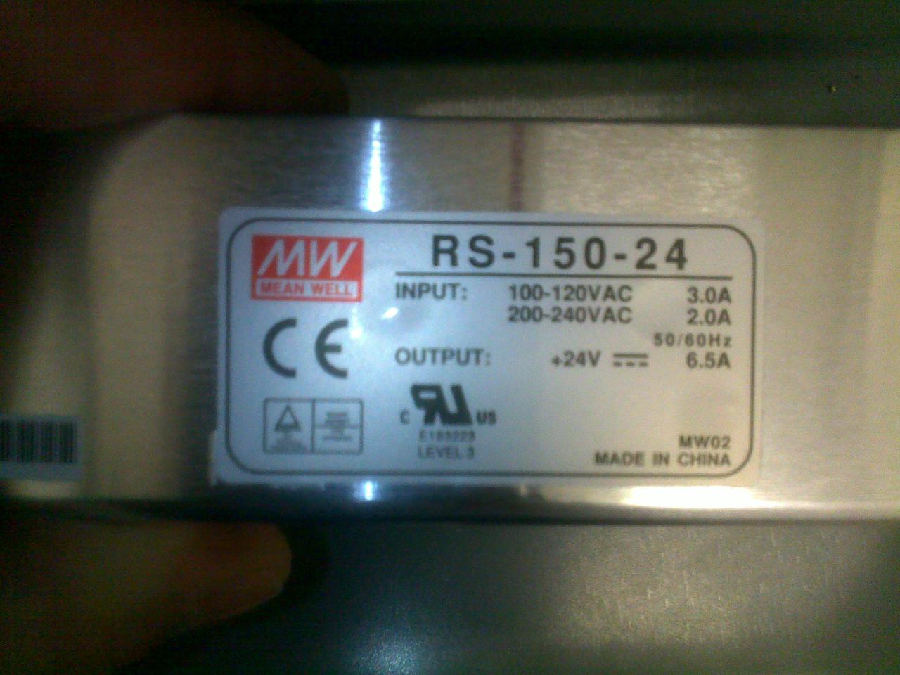

(#) Balabmw hozzászólása Nov 13, 2015 /
Van 2db 24V-os tápom. Valamelyiket át lehetne alakítani 12V-osra?
(#) Ge Lee válasza Balabmw hozzászólására (») Nov 13, 2015 /
Szerinted van olyan ember aki ez alapján megmondja? Legalább egy fotót csináltál volna a belsejükről, meg írtad volna le hogy milyen vezérlő van benne. Egyébként nagy eséllyel bármelyikből lehet 12V-osat csinálni, feltéve ha nincs benne valamilyen alacsonyfesz figyelés a kimeneten. Akkor is lehet, csak úgy már nem olyan egyszerű.
(#) Balabmw válasza Ge Lee hozzászólására (») Nov 13, 2015 /
Szabályzó részen:
TL494
2x2SC2625
Kimeneten:
D92-02
TYN408G
(#) Balabmw válasza Balabmw hozzászólására (») Nov 13, 2015 /
És a másik:
Szabályzó részen:
NE1101F
K3878
Kimeneten:
D92-02
