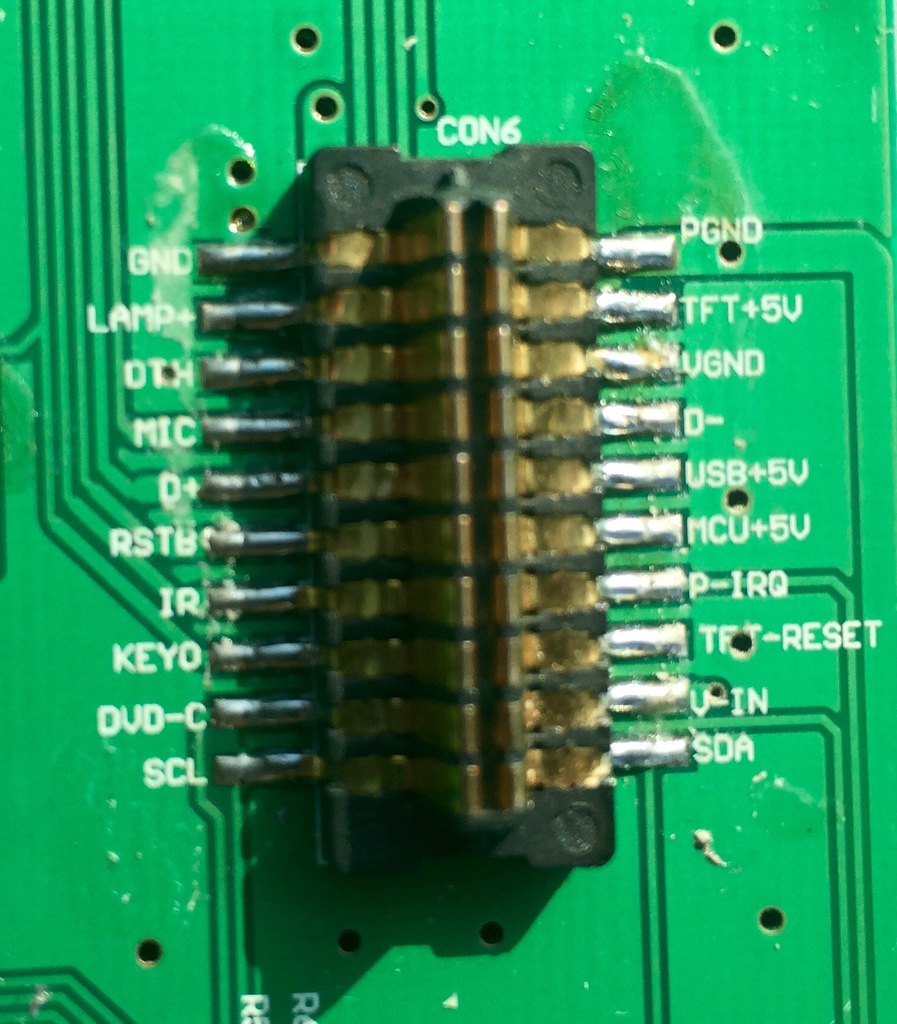

Lenne egy kérdésem a elektronika zsenijeihez. Gyerekemtől kaptam egy EONON e1022 autós dvd-hez való "előlapot". Szerintetek ezt betudom üzemelni monitorként, vagy valahogyan? Persze a dvd meg a többi alkatrész amit a másikfelébe van beépítve, annélkül... Látom rajta a 5v-os bemeneteket, de nem merek csak úgy össze-vissza kötni rá feszt. Egy angol bolha piacon vette, a tulaj "találta" a garázs lomtalanításon... 2 fontot kért érte a gazdája,fiam meg gondolta az Apja jót "játszik" majd vele.. Nagyon köszönöm a segítségeteket! További jó munkát!
Az a V-In és V-gnd nem a video?
Lehet, de még a bekapcsoláshoz is adni kellene adni valamelyik pontra feszt!
TFT+5V?
Valószínűleg nem csak azt... nem látok negatív LCD tápot, csak bemenetet hozzá.
Az tft negatívot majd kimérem, MCU + mi a franc lehet? De majd kipróbálom , tft - mcu-ra kötök rá 5V-ot, negatívokat is ahová kell. És meglátom mi történik... Köszönöm az ötleteket!
Bekötöttem, a bekacsoló gombnál világít a led...ennyi. Még valamit csinálni kell... - van valami ami ézékelheti "helyére" van csatolva (ez csak egy előlap) A Tft nagatív a GND mint az usb-é. Hát ehhez én sajna "pici" vagyok...
MCU + esetleg Micro Controller Unit + rövidítése. Azaz mikrovezérlő táp. Talán 3,3 vagy 5V
