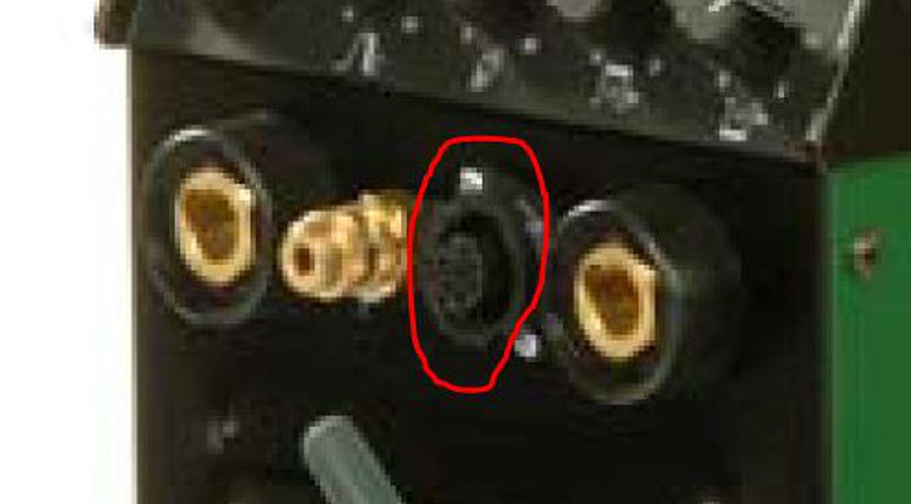

Migatronic PILOT1500HP géppel kapcsolatban lenne kérdésem... Van-e valakinek infója a munkakábelen lévő 7pólusú csatlakozó dugó bekötéséről? A csatolt képen lévő helyre csatlakozik... A tulaj meg akarta nézni, hogy nem-e kontakthibás vagy szakadt a vezeték, de a tömszelencét nem lazította ki, így az összes vezetéket tőben letépte a szétcsavaráskor. Az indítógomb és a fokozat állító potméter van ide bekötve (fekete, barna, piros, zöld és fehér vezetékek). Nagy segítség lenne egy kép, egy bekötési rajz, vagy egyszerűen egy leírás, skicc erről a részről (ha netán teljes rajz van, annak is örülök ![]() Előre is köszönöm a segítségetek! Imi
Udv. Neked!
Kuldtem priviben egy hasonlo szervizkonyvet, (itt csak 2 MB lehet a csatolmany) hatha segitsegedre lesz. Sok sikert hozza!
