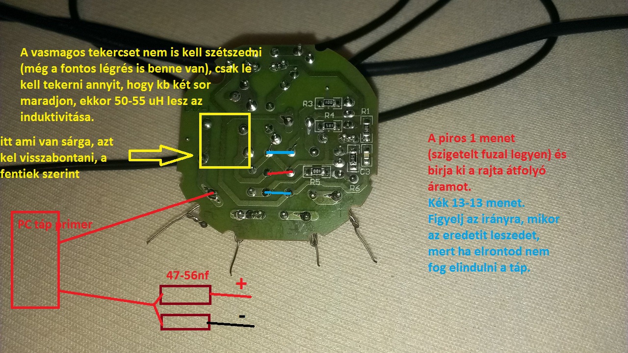

(#) mtomihun válasza Mircsof hozzászólására (») Nov 8, 2015 /
Köszi a választ.
Átolvasgattam Vicsys és Tobi hozzászólásait.
Vicsys egy szinte ugyanilyen fénycső elektronikát alakított át.
Az nem tiszta nekem, hogy a j3-j4-j5-j6 kivezetéseket hogyan kell kötni.
j4 és j5 között ott van a c5 kondi, amit Vicsys is írt, hogy kivette, viszont akkor ott szakadás lesz!
A j3 és j4 közé kell tenni 56n, meg j5 és j6 közé is, és a j4-j5 közé átkötést a c5 helyére?
Hova kell kötni a PC nagy trafóját?
(#) Mircsof válasza mtomihun hozzászólására (») Nov 8, 2015 /
„j4 és j5 között ott van a c5 kondi, amit Vicsys is írt, hogy kivette, viszont akkor ott szakadás lesz!”
C5 re nincs szükséged, a helyén szakadás lesz, de az csak a fénycsőnek kellett. Azokat a forrpontokat tudod majd használni a később felfogatott alkatrészek rögzítésére, ha akarod.
Olvasd el többször a fórumon leirtakat, és skori linkelt kapcsolását is. Ha sikerül összerakni akkor elsőre mindenképp egy 230V 60W izzóval indítsd tápot a primer körben! Ha elindul akkor már tudsz mérni a kimeneten egyenfeszültséget! Ha teljes fényerővel világit az izzó akkor valami gubanc van!

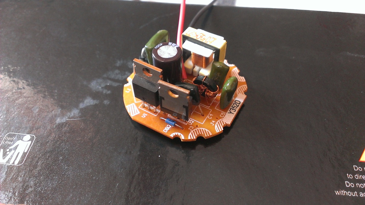

Kicseréltem a tranyókat IRF740re, letekertem a tekercset, 54uH lett, áttekertem a kis toroidot, figyelve a tekercsek irányára. Az egy menetet lehet, hogy kicsrélem vastagabbra, vagy jó lesz az? A képen levő C4 kondi egyik lába így nincs bekötve. Azt is kivehetem majd, vagy azt be kell kötni?
A egyik 56n-os kondi a képen látható elkó pozitívjára, a másik 56n-os az elkó negatívjára, ugye?
A hozzászólás módosítva: Nov 8, 2015
A toroid kísértetiesen emlékeztet az enyémre, az volt a gond, hogy a csupasz ferrit valahogy zárlatot okozott a rátekert dróttal, így én fogtam és szagszilaggal körbetekertem Itt jól látni, hogy a gyűrűn van egy gyári zöld bevonat, így jól szigetelve vannak a vezetékek a ferrit anyagától.
Javaslom valami hasonló huzalt válasz, ami szigetelt. Az egy menet Pl: lehet a PC táp vezetéke is, azzal jóval túl is lövöd a szükséges vastagságot.
C4 lába log a levegőben a másik tápon van, ha jól látom. Nem vagyok teljesen biztos benne. Egyébként ö se kell majd, bár nézd meg az értékét az én esetemben C5 vagy C4 nem emlékszem már pontosan, de pont 47nF volt... Így felhasználható volt az 56nF helyett ezek a kondik legalább 400V értékkel rendelkezzenek!
Van szigetelt vezetékem, csak az nem fér el ilyen jól rajta. De akkor áttekerem.
A C4es kondi kivételét, ill a két 56n-s kondi bekötését jól gondolom?
A csatolt képen megmaradt huzalozást kell felépítened, talán így érthetőbb, mint hogyha leírom.
Elindult a táp, terhelés nélkül graetz, majd kondi, kb12V, ill kb27V-ot tudok mérni.
Viszont ha rakok rá 5W-os izzót, elkezd a PC trafó zizegni, leesik a fesz a 12vos ágban kb 8V-ra és vibrálva világít az izzó. Ugyanez a 27V-ból kb 22V lesz.
Ekkor a FET-ek is melegszenek.
Mi lehet a baj?
(a kis toroidot még nem tekertem át)

(#) Ge Lee válasza mtomihun hozzászólására (») Nov 9, 2015 /
Aktuális rajzot tegyél be, mert ahány fénycsőelektronika van, az annyiféle. Alapból ugye egyik sem jó, mert egy apró TO92 tokos tranyó van benne (vannak 20-23W csövek Dpak fetes meghajtással, az talán egy az egyben is jó lenne).
A gyűrűt mindenképpen át kell tekerni mert tranyóhoz van, ha fetet raksz oda annak jóval nagyobb fesz kell. A Skori oldalán lévő tápot kell megcsinálni, az tuti hogy jó lesz, akár 6-700W-ig is, alkatrészektől függően.
(#) mtomihun válasza Ge Lee hozzászólására (») Nov 9, 2015 /
Rajzot nem tudok adni, csak a fénycsőelektronika képét.
Az első 2 képen az eredeti elektronika.
Kicseréltem a tranzisztorokat IRF740-re, a tekercset megcsináltam 54uH-re, a kis toroidot áttekertem 13-13-1 menetre, az eredeti tekercselési irányokat figyeltem.
A hibajelenség pedig ez:
"Elindult a táp, terhelés nélkül graetz, majd kondi, kb12V, ill kb27V-ot tudok mérni.
Mi lehet a baj? "
Kaptam egy olyan javaslatot, hogy a kis toroidot tekerjem át 16-16-1-re.
Ez segíthet?

(#) Ge Lee válasza mtomihun hozzászólására (») Nov 10, 2015 /
Ami eredetileg benne van az egy fojtó a fénycsőhöz, ami elvileg légréses. Ez van sorban a PC trafóval? Azért nem lehet rajz nélkül semmit sem mondani, mert a legtöbben nem diac-os a gyújtás hanem valami egyszerű diódás. A kép alapján ember nem mondja meg hogy milyen fesz van a gate-eken.
