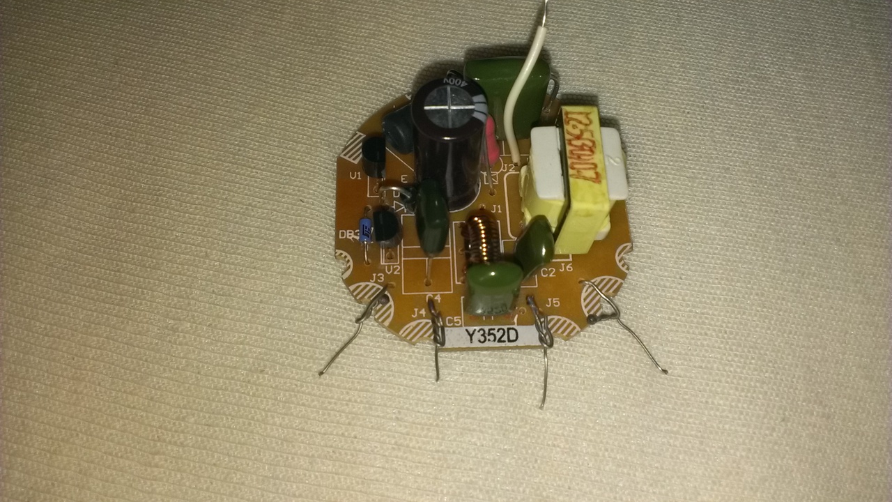

Köszi a választ. Átolvasgattam Vicsys és Tobi hozzászólásait. Vicsys egy szinte ugyanilyen fénycső elektronikát alakított át. Az nem tiszta nekem, hogy a j3-j4-j5-j6 kivezetéseket hogyan kell kötni. j4 és j5 között ott van a c5 kondi, amit Vicsys is írt, hogy kivette, viszont akkor ott szakadás lesz! A j3 és j4 közé kell tenni 56n, meg j5 és j6 közé is, és a j4-j5 közé átkötést a c5 helyére? Hova kell kötni a PC nagy trafóját? Idézet: „j4 és j5 között ott van a c5 kondi, amit Vicsys is írt, hogy kivette, viszont akkor ott szakadás lesz!” C5 re nincs szükséged, a helyén szakadás lesz, de az csak a fénycsőnek kellett. Azokat a forrpontokat tudod majd használni a később felfogatott alkatrészek rögzítésére, ha akarod. Olvasd el többször a fórumon leirtakat, és skori linkelt kapcsolását is. Ha sikerül összerakni akkor elsőre mindenképp egy 230V 60W izzóval indítsd tápot a primer körben! Ha elindul akkor már tudsz mérni a kimeneten egyenfeszültséget! Ha teljes fényerővel világit az izzó akkor valami gubanc van! A hozzászólás módosítva: Nov 8, 2015
Kicseréltem a tranyókat IRF740re, letekertem a tekercset, 54uH lett, áttekertem a kis toroidot, figyelve a tekercsek irányára. Az egy menetet lehet, hogy kicsrélem vastagabbra, vagy jó lesz az? A képen levő C4 kondi egyik lába így nincs bekötve. Azt is kivehetem majd, vagy azt be kell kötni? A egyik 56n-os kondi a képen látható elkó pozitívjára, a másik 56n-os az elkó negatívjára, ugye? A hozzászólás módosítva: Nov 8, 2015
A toroid kísértetiesen emlékeztet az enyémre, az volt a gond, hogy a csupasz ferrit valahogy zárlatot okozott a rátekert dróttal, így én fogtam és szagszilaggal körbetekertem
Itt jól látni, hogy a gyűrűn van egy gyári zöld bevonat, így jól szigetelve vannak a vezetékek a ferrit anyagától.Javaslom valami hasonló huzalt válasz, ami szigetelt. Az egy menet Pl: lehet a PC táp vezetéke is, azzal jóval túl is lövöd a szükséges vastagságot.
C4 lába log a levegőben a másik tápon van, ha jól látom. Nem vagyok teljesen biztos benne. Egyébként ö se kell majd, bár nézd meg az értékét az én esetemben C5 vagy C4 nem emlékszem már pontosan, de pont 47nF volt... Így felhasználható volt az 56nF helyett ezek a kondik legalább 400V értékkel rendelkezzenek!

Van szigetelt vezetékem, csak az nem fér el ilyen jól rajta. De akkor áttekerem.
A C4es kondi kivételét, ill a két 56n-s kondi bekötését jól gondolom?
A csatolt képen megmaradt huzalozást kell felépítened, talán így érthetőbb, mint hogyha leírom.
Elindult a táp, terhelés nélkül graetz, majd kondi, kb12V, ill kb27V-ot tudok mérni.
Viszont ha rakok rá 5W-os izzót, elkezd a PC trafó zizegni, leesik a fesz a 12vos ágban kb 8V-ra és vibrálva világít az izzó. Ugyanez a 27V-ból kb 22V lesz. Ekkor a FET-ek is melegszenek. Mi lehet a baj? (a kis toroidot még nem tekertem át) A hozzászólás módosítva: Nov 8, 2015

Idézet: „vibrálva világít az izzó.” Nem vagyok biztos magamban, de ha jól emlékszem akkor ebben az esetben a kis toroid menetszámát kell emelni. Mivel a nyákod egy az egyben megegyezik vicsys nyákjával, ezért felkereshetnéd egy kis belső információért. Végül is a neheze már megvan elindult, csak finomítani kell! A hozzászólás módosítva: Nov 8, 2015

Rajzot nem tudok adni, csak a fénycsőelektronika képét. Az első 2 képen az eredeti elektronika. Kicseréltem a tranzisztorokat IRF740-re, a tekercset megcsináltam 54uH-re, a kis toroidot áttekertem 13-13-1 menetre, az eredeti tekercselési irányokat figyeltem. A hibajelenség pedig ez: "Elindult a táp, terhelés nélkül graetz, majd kondi, kb12V, ill kb27V-ot tudok mérni. Viszont ha rakok rá 5W-os izzót, elkezd a PC trafó zizegni, leesik a fesz a 12vos ágban kb 8V-ra és vibrálva világít az izzó. Ugyanez a 27V-ból kb 22V lesz. Ekkor a FET-ek is melegszenek. Mi lehet a baj? " Kaptam egy olyan javaslatot, hogy a kis toroidot tekerjem át 16-16-1-re. Ez segíthet?

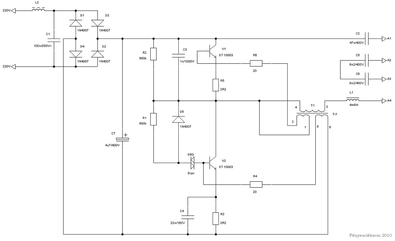

Ami eredetileg benne van az egy fojtó a fénycsőhöz, ami elvileg légréses. Ez van sorban a PC trafóval? Azért nem lehet rajz nélkül semmit sem mondani, mert a legtöbben nem diac-os a gyújtás hanem valami egyszerű diódás. A kép alapján ember nem mondja meg hogy milyen fesz van a gate-eken.
Nekem is ilyesmi van. Kapcsolási rajza csatolva.
Mintha a C4 nem jó helyre lenne kötve...
D5 anódja-diac és a táp negatív közé kell rakni.
Arról indul a diac-kal a V2, ill. a táp. A hozzászólás módosítva: Nov 10, 2015
Gondolom így. Az enyémbe van egy PTC ellenállás is.
Az azért van benne hogy a fénycső katódjai először felizzanak és csak azután gyújtson be, ezáltal az élettartama hosszabb lesz, éppen ezért van kihagyva legtöbb olcsóbb fénycsőből.
