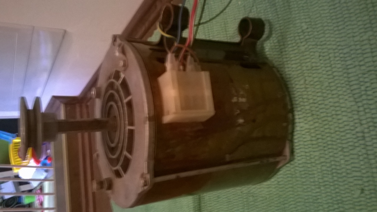

(#) gege001 hozzászólása Jan 22, 2015 /
Sziasztok segítség kellene egy mosógép motor bekötéséhez. A motoron 6 kivezetés van ebből az egyik zöld-sárga gondolom ez a test. Küldök képet. Köszi.

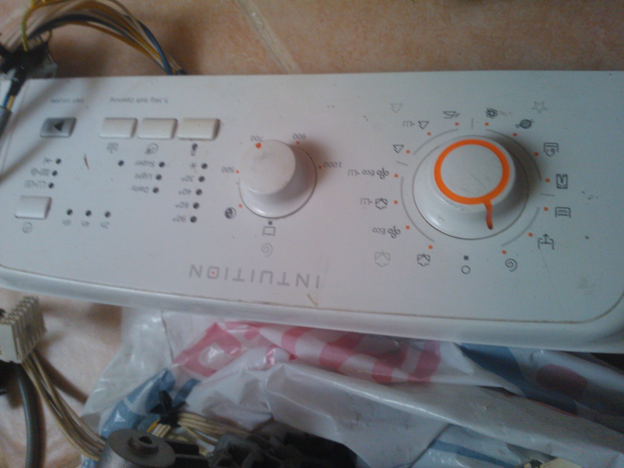

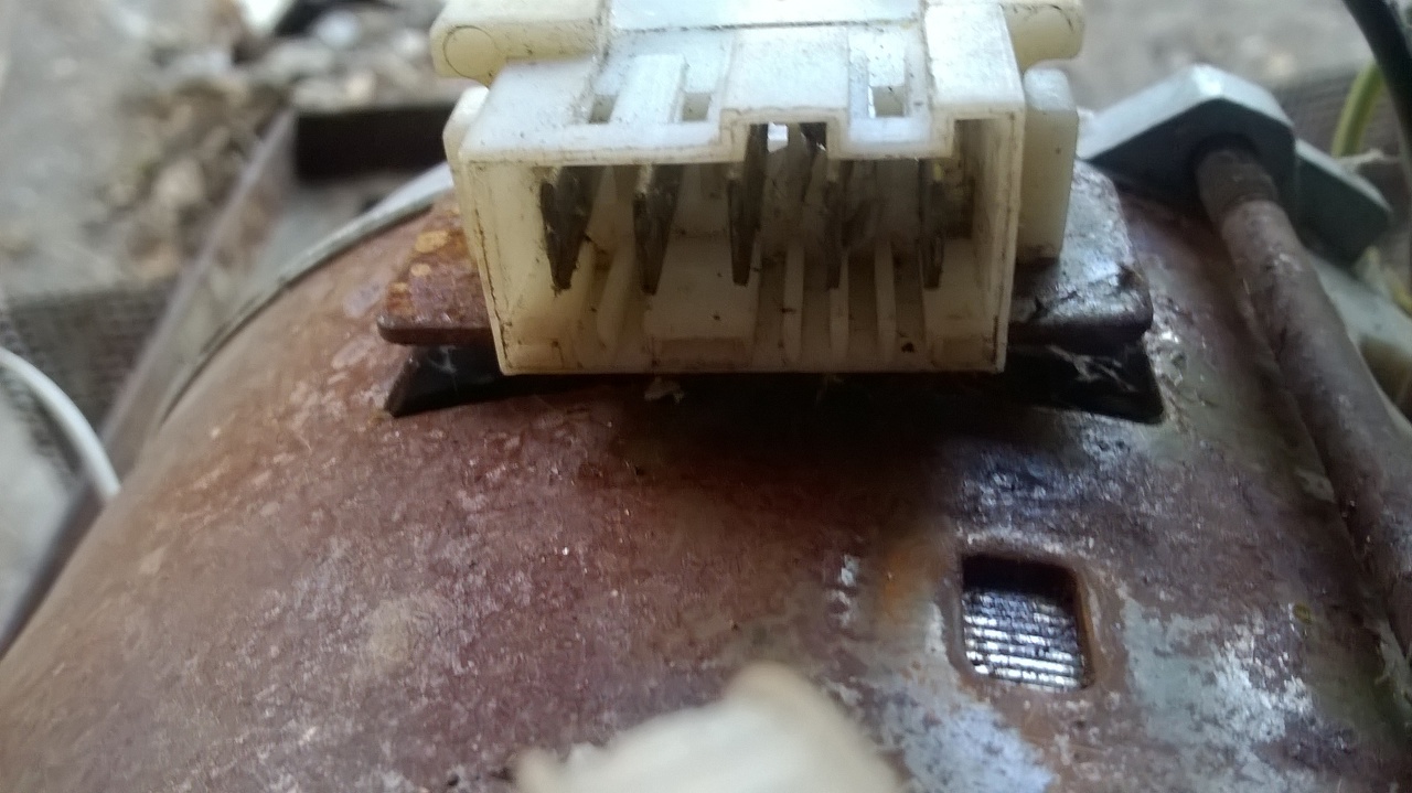

(#) kisagyi hozzászólása Ápr 1, 2015 /
Érdeklődni szeretnék jobbára mint mindenki más szinte itt.
Kaptam egy komplett rendszert INTUITION névvel felvértezve.
Teljes a gép, csupán a tyúkbeleket és a motort ideiglenesen kiszedték nekem.
Meg kellene oldanom hogy direktre köthessék a motort.
A csatlakozásánál 7 szál fut be amit 8-ra oszt a csati.
2 ebböl a szénkefékre fut 3+1 pedig a tekercselés két oldalába.
Amint látom van benne fordulat érzékelő is.
230-240V-50Hz van ráírva, így gondolom direktre lehet kötni.
Kondi nincsen a motoron amint láttam, talán a vezérlőnyákon.
Lehet a tekercseket külön meghajtva fordulatot szabályozni?
Hogy lehetne átkötni Direktre?
A válasz sürgős lenne, úgyhogy nagyon megköszönném.
Üdv: Petya
(#) erbe válasza kisagyi hozzászólására (») Ápr 1, 2015 / 1
Nem szabad direktbe bekötni. Azonnal maximális fordulatszámon indulna és akár szét is repülhetne, ha semmi nem fékezi. Nem ok nélkül van benne fordulatszám mérő elektronika. A centrifugálásnál maximális fordulatra szabályozza fel a vezérlő (800-1000-1200 dobfordulatra), de akkor is csak arra és nem többre. Ha üres a dob, vagy éppen elszakad, leesik a hajtószíj, nincs korlát és a motor szétesésig gyorsul.
Soros kefés motor, így a forgórész és az állórész mindig sorba kapcsolva működik. Csak együtt szabályozható.
(#) kisagyi válasza erbe hozzászólására (») Ápr 1, 2015 /
Köszönöm a segítséget.
Akkor tehát az elektronikát is meg kell berhelnem, vagy van más alternatíva is?
Vagy a programkapcsolásból lehetne kialakítani a folyamatos menetet, melyet a kikapcsolással meg lehet szakítani és újra elndítani?
Mivel a nyákokhoz még kevesebbet értek, mint... szóval nagyon nem esélyes az átforrasztás.
Jobb akkor kiakasztani a szenzorokat (ajtócsukás, vízhőfok, vízszint) és az autómatikára bízni?
Először is, mit akarsz vele művelni? Mézpörgető,...?
(#) kisagyi válasza erbe hozzászólására (») Ápr 2, 2015 /
Szia.
Bocsánat hogy most válaszolok, de munkába kellett mennem.
Tollfosztót csinál belőle a tulaj.(vetkőzteti a csirkéket)
A csatikat leszigeteltem, az ajtószenzort áthidaltam és működik a centrifugaprogram, csak pöcsöl az elején 3-4 percet forgat-gatásokkal.
Utána viszont megindul..
Ezt a periódust kellene áthidalni az elején, de a programíráshoz mégkevésbé értek..
Köszönöm a válaszokat.
Petya

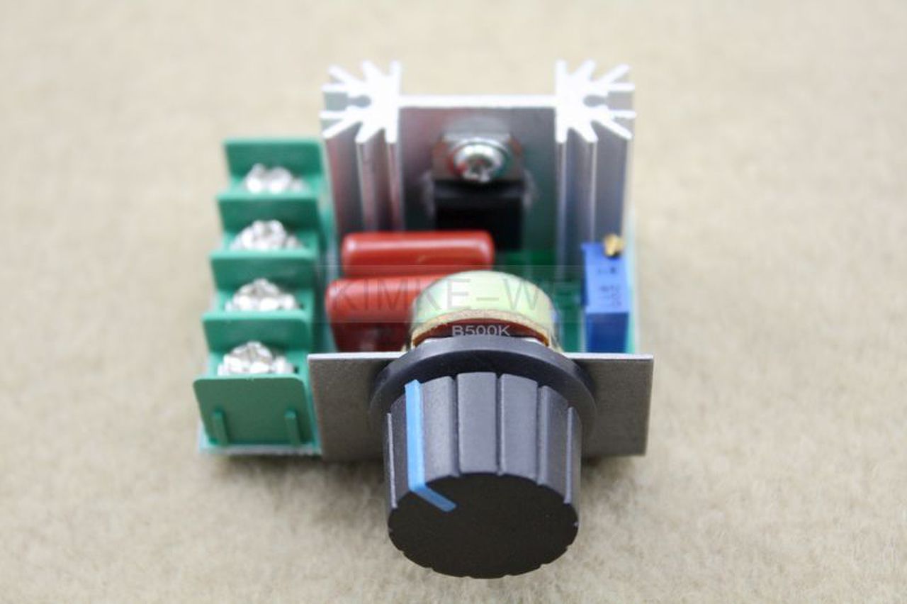

(#) yoman917 hozzászólása Jún 29, 2015 /
Van egy whirlpool mosógépmotorom, és arra gondoltam, hogy felélesztem, és kezdek vele valami hasznosat. A fordulatszámszabályzás érdekelne. Olyasmit találtam a bekötéséről, hogy a kefét és a tekercset sorba kell kötni, majd a két kivezetésre kell adni a tápfeszültséget. Ha a tanultakra visszaemlékszem, úgy tudom a soros motorok üresjáratban szétrepülnek. Tehát a fordulatszámszabályozás egy egyszerű tirisztoros fázishasításos kütyüvel elérhető, vagy ennél komolyabb eszközre van szükség? Pl. ami a képen szerepel.

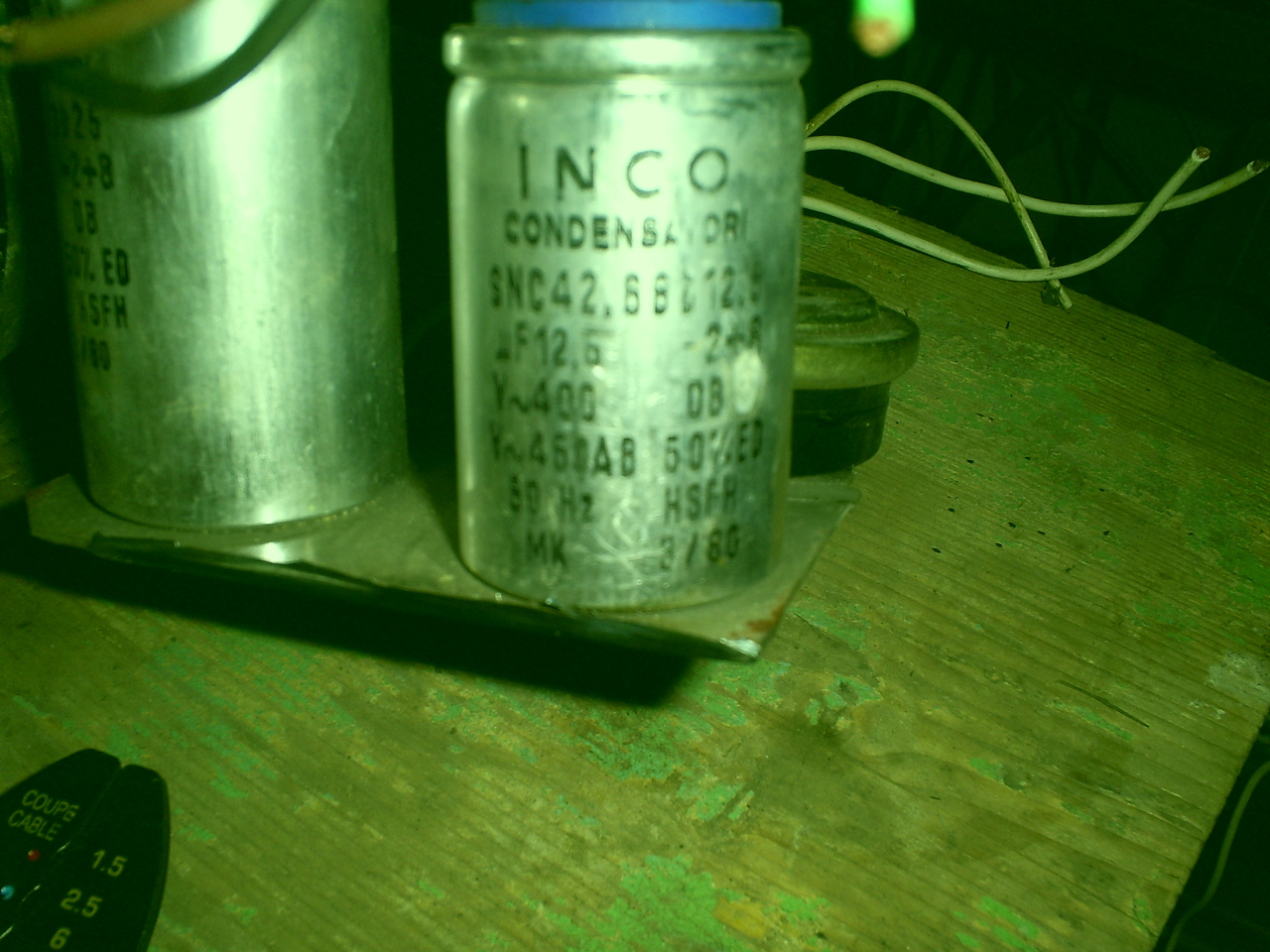

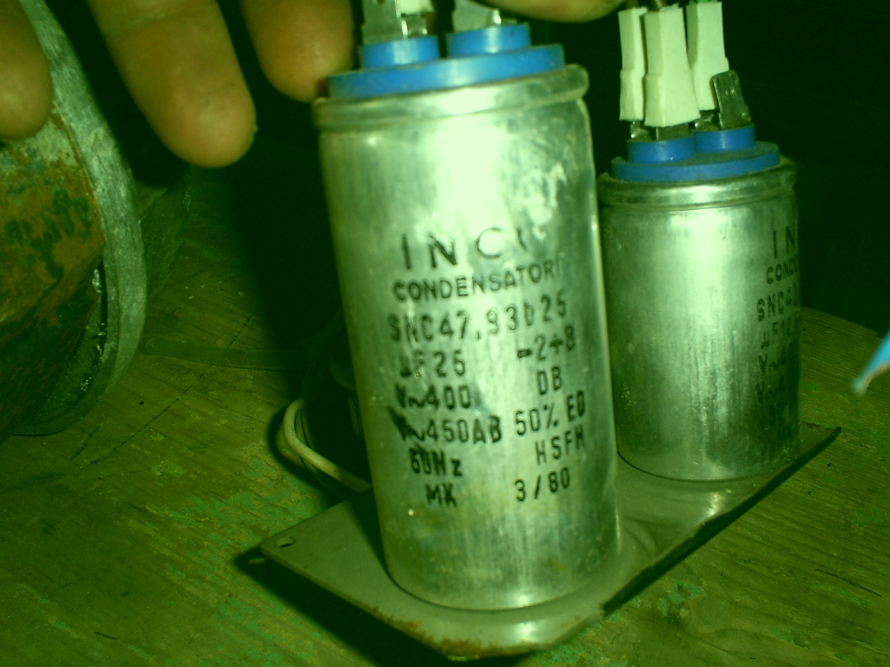

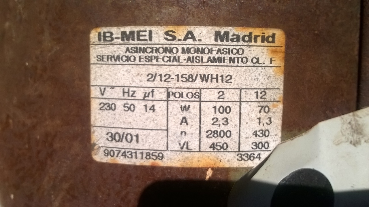

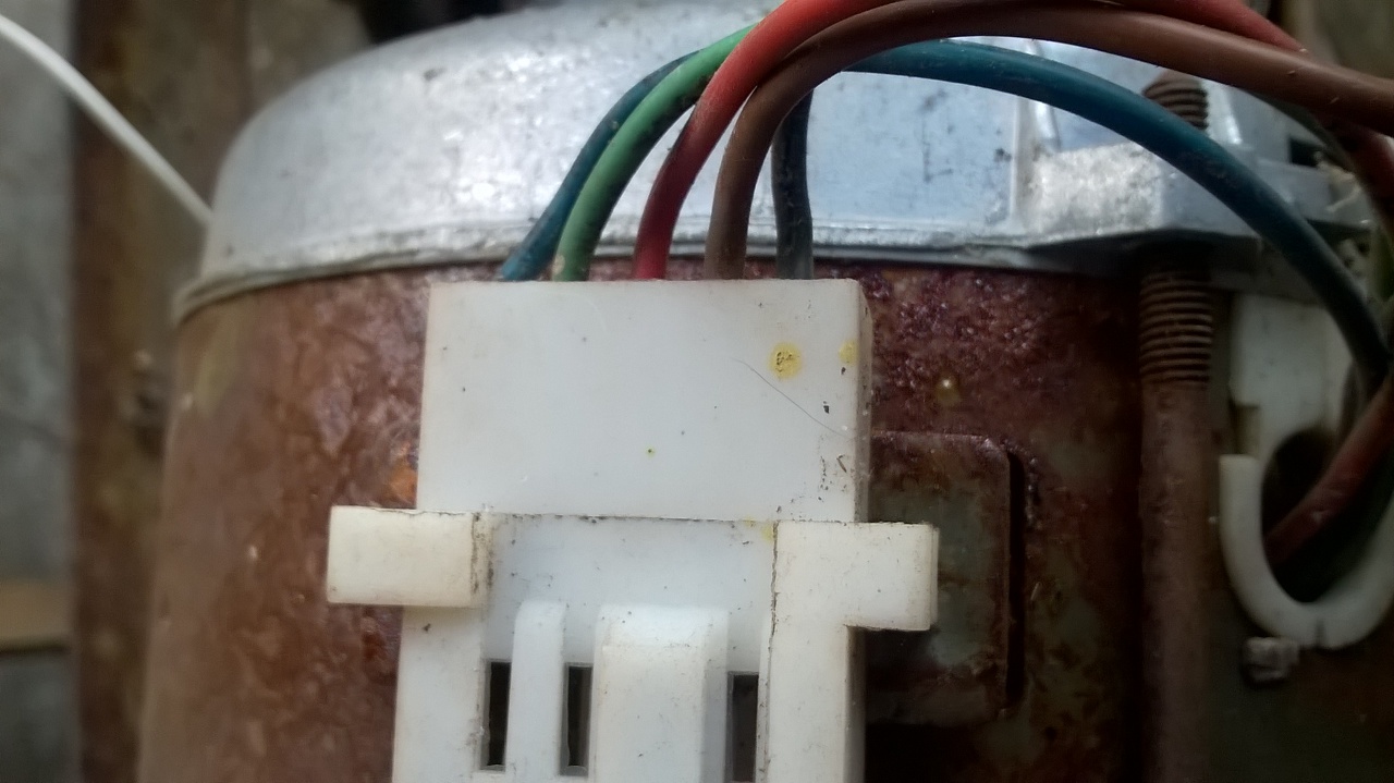

(#) Gallion hozzászólása Aug 10, 2015 /
A szokásos kérdés ezen a fórumon.
A gondom az, hogy átnéztem az oldalt és cask (bár lehet elsiklottam felette) soros a tárgyalt motorok csatlakozója.
Amit életre szeretnék kelteni annk viszont egysoros, vezetékes, (a csatiról a kép eltünt a telómról sajnos, de pótolom holnapra ha szükséges.
Ez is egy spanyol motor./
Remlem átment a kép.
Szóval cask írtam és a num lock nem volt bekacsolva.
Egy soros a csati, és 5 vezetékes, amit találtam az oldalon azoknak 2 sorban van a csatija.
Köszi előre is.
(#) Gallion hozzászólása Aug 14, 2015 /
Csatolom az igért fotókat a csatlakozóról.

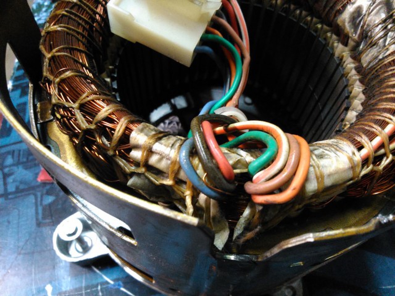

(#) zenebolond válasza vegso79 hozzászólására (») Nov 9, 2015 /
Helló!
Ugyanezen motor bekötésére lennék én is kíváncsi. Szinek alapján mit hogy kössek segítenél?
(#) zenebolond válasza zenebolond hozzászólására (») Nov 9, 2015 /
A fekete és a piros vezeték közti ellenállás 23,4 R. Ez a két vezeték semmilyen kapcsolatban nincs a többi vezetékkel.
További lábak közti ellenállások a következők:
kék-zöld: 40,4R
kék-narancs: 44,7R
kék-barna: 38,9R
kék-fehér/piros: 13,1R
zöld-narancs: 59,8R
zöld-barna: 53,8R
zöld-fehér/piros: 28,2R
narancs-barna: 58,2R
narancs-fehér/piros: 32,5R
barna-fehér/piros: 26,6R
230V-ra akarom simán bekötni.
A hozzászólás módosítva: Nov 9, 2015
(#) Dióda válasza zenebolond hozzászólására (») Nov 13, 2015 /
Úgylátom két féle fordulattal üzemel és fordítható forgásiránnyal.
Ehhez szükséges ugye 6 vezeték .
A hetedik lehet fék vagy forgásérzékelő.
Így eléggé totózós dolog a bekötése . Én úgy szoktam az ilyesmit hogy széthúzom a motort és megnézem a vezetékek hová vannak kötve milyen kapcsolatban vannak egymással.
A motor indításához szükség lessz még egy 16mikrós kondira is.

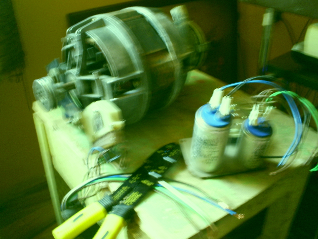

(#) zenebolond válasza Dióda hozzászólására (») Nov 16, 2015 /
Elvileg csak 5 vezeték közt válogathatok, mert 2 vezeték semmilyen kapcsolatban nincs egymással, és ez a fekete és a piros vezeték.
(#) zenebolond válasza zenebolond hozzászólására (») Nov 16, 2015 /
Úgy akartam írni, hogy a piros és a fekete, nincs kapcsolatban a többi vezetékkel.
(#) zenebolond hozzászólása Nov 18, 2015 /
Kísérletezős kedvemben voltam, kötözgetem össze-vissza, de nem jártam eredménnyel.
