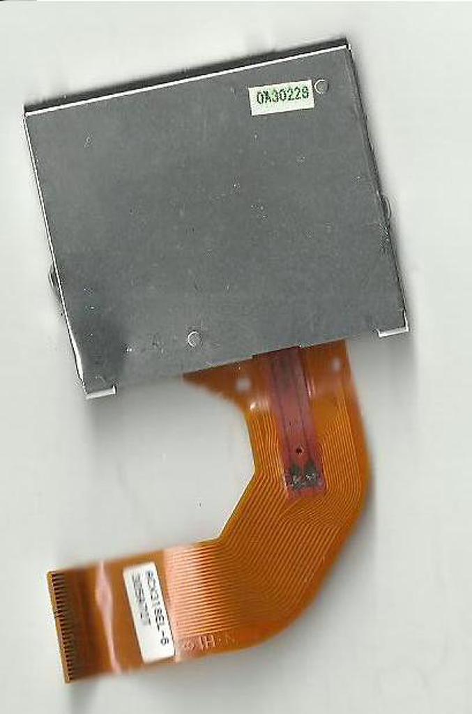

Meghajtó alatt az LCD panel és a flexnyák közti elektronikára utaltam. Ez valami kis üvegmagos BGA szokott lenni, de szét ne szedd miatta inkább használd a google-t.
Amennyiben jól látom a ratyi felbontású képeden a szalagkábelen lévő a számokat ez egy Sony ACX318E típusú kijelző.
Adatlap nincshozzá, de van itt egy Sony brosúra ami közelebb visz a megoldáshoz:
Figure 4-ben ott a meghajtó típusa: CXM4006. Ez valami Sony internal only alkatrész lehet amihez kb. semmi infó nincs az interneten. Lehet sírni a Sonynál valami fal indokkal (egyetem, stb.) hátha valami AE megszán és ad hozzá adatlapot.
Tehát tegyük fel, hogy valamilyen úton kerül hozzá infó, hogy hogyan kell hajtani a kijelzőt, milyen a kijelző lábkiosztása a következő kérdésekre kell választ találnod:
- Kelleni fog valami FPGA/CPLD
- Valamilyen AD amivel a kompozit jeledet digitalizálni tudod
- Panelt kell tervezned hozzá
- "Kódot" kell írni rá*
- Szerezned kell szalagkábel csatit
- Össze kell szerelned (szalagkábel csati forrasztása igényel némi szakértelmet), CPLD még akadhat is valami emberi tokozásban.
Namost ez így szép projekt, de amíg nincs a kijelzőből legalább egy marék addig nem kezdenék neki. (Fejlesztés során biztosan fog sérülni/elszállni legalább egy és ha csak aegy van onnantól bukó a projekt.)
* főleg Verilog/VHDL hardverleíró nyelvben vagy akár kapcsolást rajzolva, nem klasszikus programkód beszélünk

Ez valami másnak néz ki (CXD3507-et ír vezérlőnek), de akár még jó is lehet. 3 bites RGB-t akár még valami combosabb mikrokontrollerrel is bele lehet lapátolni.
Hány lába van a kijelzőn a flexcsatinak?
Ha 20 akkor a GND lábakat össze kellene sípolni, hogy legalább azok helye passzol-e.
Ha ez ok akkor a fényképező PCB-n a tápokat kellene visszakövetni, hogy jó helyen vannak-e. (Kondik alapján pld.) Ha ezek passzolnak akkor lehet feltételezni, hogy az adatlapban lévő kiosztás stimmel, meg kell küldeni a háttérvilágítást 15mA-el és megnézni, hogy világít-e (ez ígyis úgyis kelleni fog). Ha ez megvan akkor lehet továbbmenni.

Nos, ööö... Hogy érted azt, hogy "a fényképező PCB-n a tápokat kellene visszakövetni"?? Ha lefotóznám az eredeti vezérlőpanelt, láthatnád, hogy menyire össze van integrálva! A fényképezőt többé nem tudom áram alá helyezni! Most nem vagyok otthon, de majd a GND-ket össze tudnám sípoltatni. 20 lába pedig simán van a flexcsatinak!
Tehát, az eredeti vezérlőpanel felejtős, mert szuper-integrált! Lefotózzam?
(#) Lucifer válasza Udvari Zsombor hozzászólására (») Nov 3, 2015 /
Fotózd. Tápok mindenen vannak, és fel lehet őket ismerni a kimeneti kondikkal együtt. Onnantól kisípolni melyik pinre mennek szintén megoldható.

Ez az LCD eredeti panelja. Ugye, hogy mennyire össze van integrálva?

Beszkenneltem a panelt. Ez így már jó? (Ennél jobb úgyse lehet.)
(#) Udvari Zsombor válasza Udvari Zsombor hozzászólására (») Nov 5, 2015 /
Jobb minőségben, szkennelve.

Szerintem Vargaf is scannerrel csinálta a képet. Elég nagy a kettő között a különbség szerintem.
