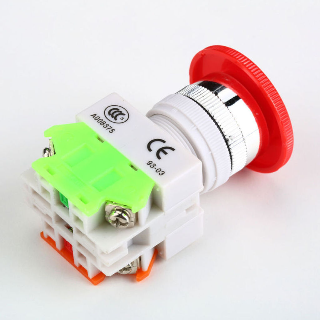

(#) kocsgab002 hozzászólása Nov 10, 2015 /
Ebay-en vettem egy vészleállító kapcsolót. Ennek van egy nyitó és egy záró kontaktusa. Ha benyomom reteszelődik és amelyik kontaktus zárt volt, az kinyitott, a masik pedig forditva. Annyi lenne a kérdésem hogy ezt hogyan szokták bekötni a hálózatba? Mire hasznaljak az kontaktust ami összezár ha benyomom a kapcsolót?
Köszi a válaszokat.
(#) zoly15 válasza kocsgab002 hozzászólására (») Nov 10, 2015 /
Pl pneumatikus gépeknél a záró érintkező nyit egy mágnes szelepet és leereszti a működtető nyomást.
A Bontó érintkező pedig tiltja a vezérlést és a betáp nyomás szelepet.
(#) ronin75 válasza kocsgab002 hozzászólására (») Nov 10, 2015 /
Szia,
köthető rá, vészlámpa, vészcsengő, vagy a felügyeleti rendszernek jeladás, ha a bontó érintkező kapcsolási terhelhetősége kevés, akkor a záróval müködtethetsz egy megszakítást eszközlő nagyobb relét, mágneskapcsolót. (Bár ezt fordított logikával elvégzi a bontó érintkező, biztonságosabban.)
(#) kameleon2 válasza kocsgab002 hozzászólására (») Nov 10, 2015 /
Az alapban záró kontaktus mindig a vészkör. Így azonnali lekapcsolást tesz lehetővé, mivel már az áramkör minimális megszakadása is az üzemi kör bontását idézi elő, azaz amint megnyit a kontaktus - bontja a főáramkört. Az alapban nyitott érintkezővel nagyobb mágneskapcsoló segédreléjét lehet vezérelni például, aminek szintén az alapban zárt kontaktusa szerepel a főáramkörben. De lehet elektronikus tiltás bemenetére is csatlakozni, ami NO bemenettel rendelkezik. ASI busz, vagy egyéb biztonsági buszrendszer is kezeli.

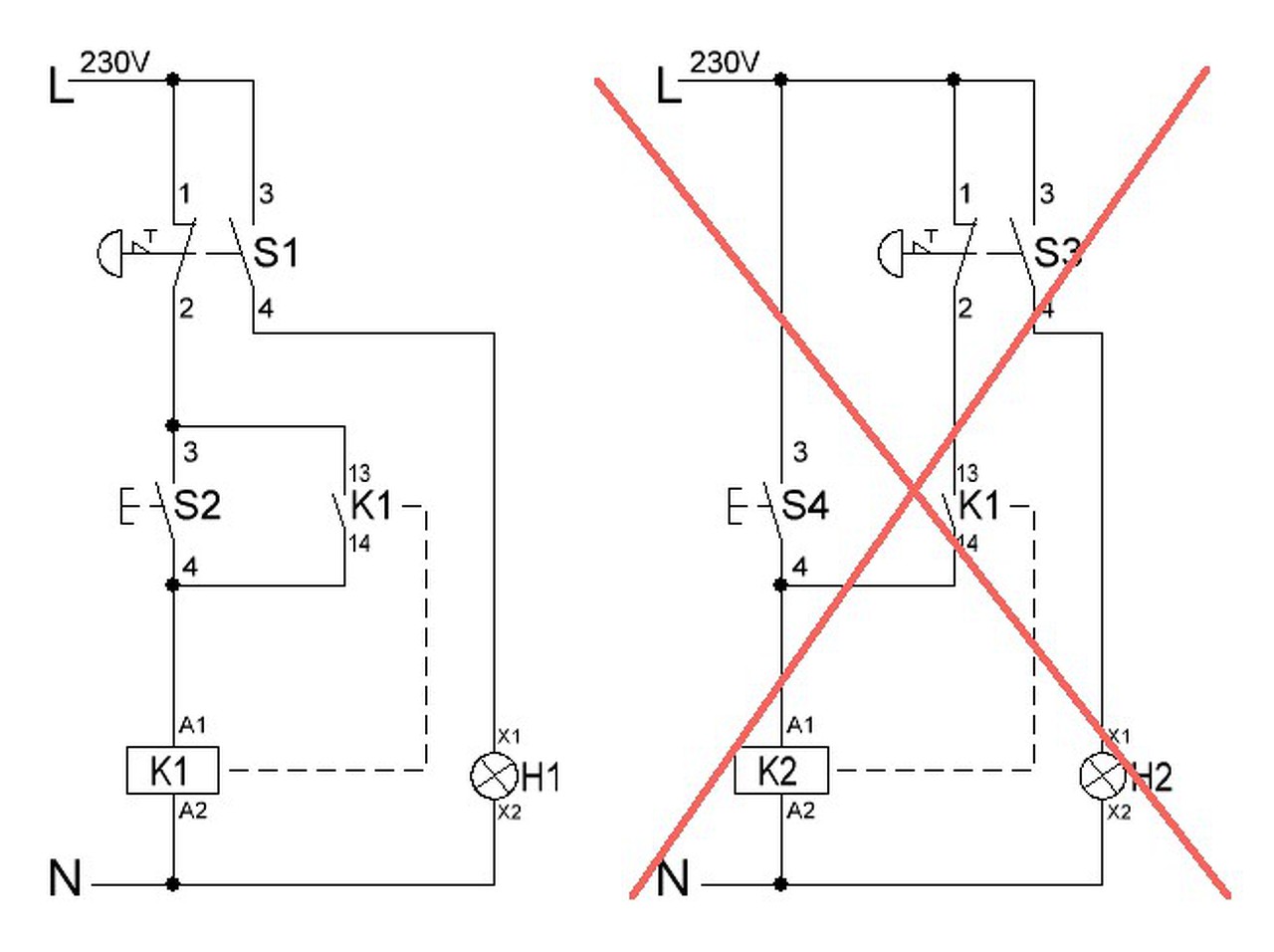

(#) elektroton válasza patexati hozzászólására (») Nov 11, 2015 /
„Én egy mágneskapcsoló öntartó áramkörébe építettem b”
Nem tudom tudatosan írtad-e illetve tényleg így iscsináltad.
Csak az öntartó körbe kötve a vészgomb (kigomb) biztosági szempontból nem kielégítő mert bontott állapotában a be gombbal meghúzatható öntartás nélkülire a mágnestekercs.
Lehet, hogy mégis jól csinálod a kivitelezést csupán nem megfelelően fogalmaztad meg.
A pontosság érdekében inkább készítettem egy rajzot (jó volna ha minél többen tennék ezt).
A vészgombra helyezett záró (zöld) érintkezőt általában állapot jelzésre szokás használni.

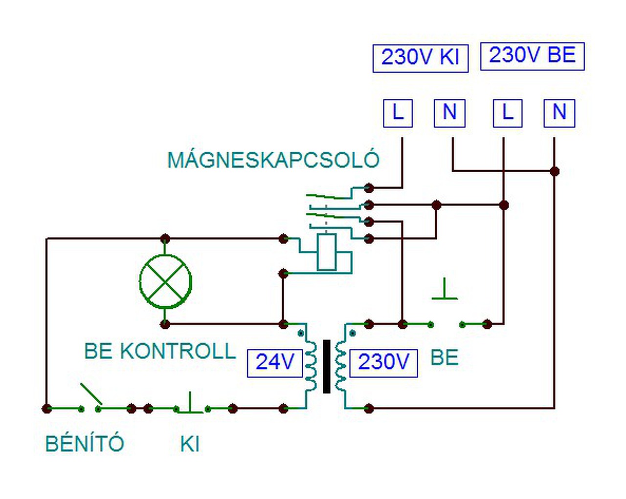

(#) patexati válasza elektroton hozzászólására (») Nov 12, 2015 /
Az enyém igazából nem rendes vészleállító hanem egy sima nyomógomb melyet ha benyomok megszakítja a mágneskapcsoló öntartó körét. Be lehet húzatni igaz de a beragadós leállítóval nem lehetne ha kicserélném. Ebben teljesen igazad van,hogy bénítani kell a meghúzatás ellen a mágneskapcsolót.
Természetesen a rajzod szerint van kötve ha nyomom a leállító gombot (amúgy annak is használom meg egy kulcsal is bénítható az egész) nem lehet bekapcsolni.Annyi,hogy az én mágneskapcsolóm 24V behúzótekercses (ilyen volt a szekrényben) mely egy kis 24V trafóról megy mi csak akkor üzemel ha bekapcsol a mágneskapcsoló a reteszelés,bénítás 24V feszültségen történik. A Zöld be gombban van egy 24V izzó azt is a trafó eteti.

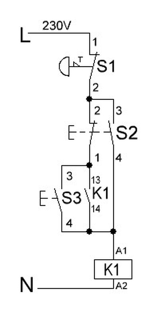

(#) elektroton válasza patexati hozzászólására (») Nov 12, 2015 1 /
„megszakítja a mágneskapcsoló öntartó körét”
„Természetesen a rajzod szerint van kötve ha nyomom a leállító gombot”
Nos, nem Téged akarlak kritizálni, csupán a csak szöveges leírásokkal van kifogásom. Ezek nem elég pontosak, sokszor félre értelmezhetőek, pláne hozzá nem értők esetén fokozottan. Ezért szorgalmazom időnként, hogy egy jó rajz helyettesítene sok-sok oda-vissza válaszolgatást és mindenki (aki tud rajzot is olvasni) pontosan értelmezhetné a dolgot.
Megfogalmazásodban félre értelmezhető a "mágneskapcsoló öntartó körét". Ez helyett ha "öntartós mágneskapcsoló áramkört" írsz, nem is lett volna mire reagálnom. Sejtettem, hogy jól csinálod csak rosszul van leírva.
Adatlapod szerint szakember vagy a témában Te is, csak a fogalmazásod félreérthető. Ha lerajzolnád a 24Vos vezérlésed, megköszönném. A szöveget itt is zavarosnak vélem. Mint ha a trafó primer oldala akkor kapna 230Vot amikor meghúz a mágneskapcsoló, ez róka fogta csuka, csuka fogta róka szituációnak tűnik.

(#) patexati válasza elektroton hozzászólására (») Nov 13, 2015 /
A rajz.. A nullát is szakítja csak nem volt a tervezőben olyan mágneskapcsoló mi három fázisú de a lényeg azt hiszem rajta van.
(#) Massawa válasza patexati hozzászólására (») Nov 13, 2015 /
Nem egészen világos melyik kapcsolo mit is jelent, általában biztonsági szempontból nem felel meg az elöirásoknak, ha a vészkapcsolo közvetettten avatkozik be ( pl. egy relén keresztül). Azaz ha valaki megnyomja a vészkapcsolot, annak közvetlenül áramtalanitania kellene a berendezést (amennyiben ar áramtalan üzemmod nem okoz nagyobb bajt - valahogy igy van a szabványban).

(#) elektroton válasza patexati hozzászólására (») Nov 13, 2015 /
Petexati!
Köszönöm a rajzos válaszod.
Valami ilyesmire gondoltam, ahogy megcsináltad. Ez csupán egy szempontból "jó". A vezérlésben résztvevő trafo csak a relé bekapcsolt idejéig fogyaszt áramot.
Egyébként meg veszélyes kivitelezésnek tartom annak ellenére, hogy működőképes. Azért mert az egyébként is egymás mellett lévő nyomógombok különböző feszültségek vannak, ezek közül ráadásul az egyik, a 230V életveszélyes. Gondolom ezt csupán magadnak készítetted el, nem pedig "idegen" helyen. Azért alkalmaznák a különböző feszültség alatti vezetékek a szokásos színnel való megkülönböztetést is. A 24V-hoz kék színt, 230V-hoz feketét mivel ez utóbbi a hálózati feszültségen van közvetlenül.
Szó mi szó, ötletes a megvalósítás.
Azért, hogy maradjunk is a műhely témánál a vezérlés technika kapcsán, mutatom a rajzomon, hogy én hogyan műkődtetem a készülékek próbájához a 230V-os dugaljat vezérlő mágneskapcsolót. Az S1 a reteszelt vészgomb, ki gomb. Tiltó kapcsoló is. Az S2 megnyomása esetén a mágneskapcsoló csak addig tud meghúzni míg az nyomva van, tehát nincs öntartás, pillanat működésű. Az S3 viszont öntartóra működteti a mágneskapcsolót amelyet a vészgomb is meg az S2 is kiejtetheti.
