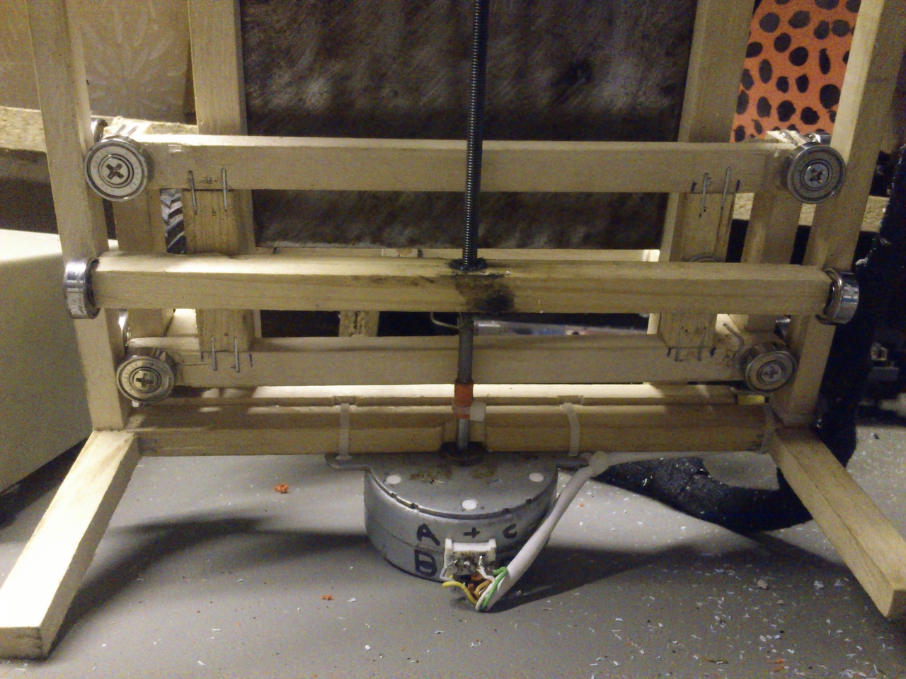

Sziasztok! A CNC Munkáink topicba feltettem pár képet a valentin napi ajándékról, amit a páromnak készítettem a favázas CNC gépemen. Habazutty fórumtárs kérésére teszek fel pár képet a mechanika részleteiről. Ha bárkinek kérdése, javaslata van, ne tartsa magában
Hú, ez ám a "getto-cnc", mindég csodálattal nézem amikor egy ilyen gép megindul és alkot! Ez a cucc kimeríti a topik címének minden betűjét.
Akár még jó napom is lehetne. Az "X" megoldás nálam mindent visz, de végűl is az egész úgy ahogy van nagyon ott van
Ügyes, fesd be valami vastag, jól terülő festékkel. A futófelületekre pedig talán acélszalagot kellene helyezni. (Vagy telinyákot)
Köszönöm az elismerő szavakat, valójában engem is meglepett, hogy milyen pontosságot tud, az egyszerű felépítés ellenére. Ahogy a másik topicban Habazutty fórumtársnak is leírtam, eredetileg egy golyóstoll volt rajta, az egész gép azért épült, hogy a saját fejlesztésű CNC vezérlőmet tesztelni tudjam. Erre a gépre nem fogok túl sok időt fordítani, amint kicsit jobb idő lessz, és ki tudok menni a szabadba, nekiállok egy komolyabb, fém konstrukciónak, de ugyanezen az elven, ugyanilyen csapágyas megoldással. Van itthon 2 szál "hulladék" 20x40-es zártszelvényem, abból fogom megépíteni, akkora méretben, hogy egy A4-es méretű NYÁK-ot meg tudjon munkálni, és a jelenleginél sokkal nagyobb Z tartománnyal, hogy sztirol tömbből is tudjak marni különféle dolgokat a modellezéshez. A jelenlegi munkaterület 260x80x25mm és erősen anyagfüggő a sebesség, mivel a fa váz nem túl merev, rajzolni 300mm/perc sebességel is tud, a sztirolt 150-200mm/perc sebességgel gond nélkül viszi, viszont pl. a CD-tok átlátszó tetejébe, amiből a párom ajándéka is készült, már csak 50mm/perc sebességgel tudtam gravírozni, különben egy zárt vonallánc kezdete és vége nem találkozott. A fémből épülő következő gépre lehet, hogy szerzek majd másik motorokat, és addigra már a vezérlő sem fogja megsütni a motorokat amikor csak tartanak. Itt egy videó az első tesztek egyikéről, itt még csigafúrót használtam marófej helyett.

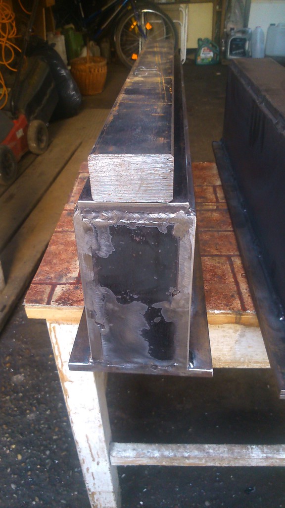

Y tengely még nincs teljesen kész de haladok vele 120x160x600 X tengely egy 220x80x600 acél

Egy "kis" gép építése. Nagyon masszív darabok ám ezek az alkatrészek! Mire szeretnéd használni, hogy így építed meg? Azért ez már nem "házi" alkatrész ám. Én nagyon kíváncsi vagyok az építés további részére is.

Mivel a mostani gépem nem alkalmas acél marásra így gondoltam építek egy kicsit masszívabb gépet hozzá. Minden alkatrész megvan hozzá így remélem hamarosan össze is áll a dolog. Minden tengelyen THK 20mm sínek lesznek. A munkaterületen elég kicsi lesz. A T nút asztal 400mm x 240mm de a gép ettől egy kicsit többet fog tudni . A Z tengelyen 400mm sín lesz és ha sikerül egy ISO 30 főorsóval lesz szerelve .

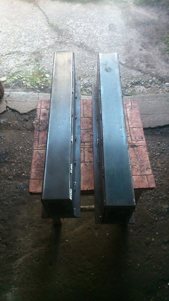

Még egy kis meló a X tengelyeken, de még nincs kész teljesen, még megy rá egy vastagabb anyag amibe bele lesz marva a lineáris helye.
