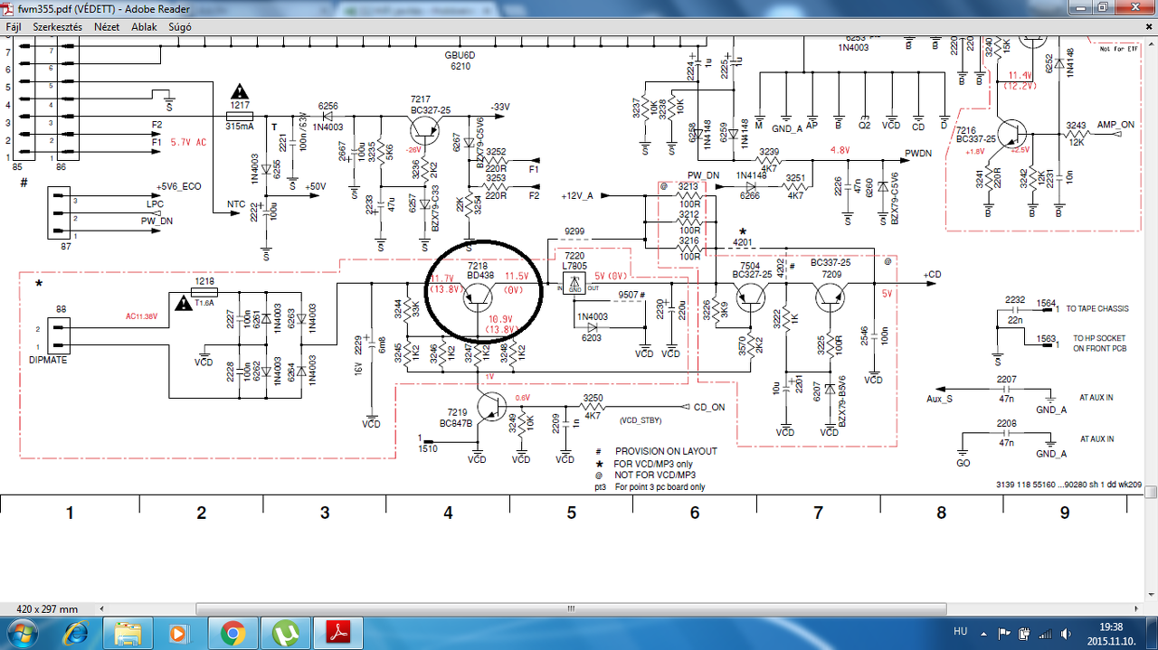

Találtam részletes service manualt. Plussz az 5V fesz nem jön létre, egy tranzisztorról menne a ménkű a stab-ra de a tranyó után már nincs feszültség.
Valóban elírtam a típust.
65. oldalon található a táp. A végfok megkapja a tápot a 12V is megvan a stab után.
A hozzászólás módosítva: Nov 10, 2015
(#) reloop válasza peter1995 hozzászólására (») Nov 10, 2015 /
Melyik tranzisztor ez és mekkora a bázis-emitter feszültsége? Ha kisebb mint 0,6V, akkor ki se kell nyisson.
(#) peter1995 válasza reloop hozzászólására (») Nov 10, 2015 /
B-E feszültség 0v
E-C 13,6V
Ez viszonylag egyszerű problémának tűnik, be kell hozzá kapcsolni a CD-t.
Akkor ez okozott hiba, mivel ki vannak a részegységek szerelve a házból, a táp, az alaplap és az előlap a kezelőgombokkal van bekötve. Tehát akkor ez az 5V a CD számára van (és mivel az nincs csatlakoztatva) így nem is megy. A végfok IC az 1es lábon megkapja a tápot testhez képest mérve.

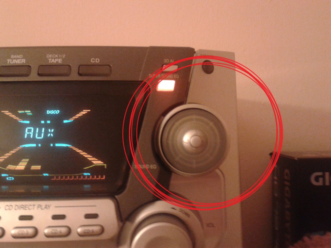

(#) x424 hozzászólása Nov 16, 2015 /
Üdv mindenkinek! Lenne egy kérésem! Van itthon egy Panasonic AK44-es hifi. Nem világít a hangszínszabályzó tárcsa, csak néha, de akkor is fel-fel villan. Olyankor, ha egy jó ideig ki van húzva a konnektorból. Egy hozzáértő nézze már meg nekem, hogy melyik kondenzátort cseréljem ki rajta, hogy újra jó legyen. Itt van az AK52-es szervízkönyve, ez gyakorlatilag ugyanaz a készülék, csak más a sorozatszáma. Előre is köszönöm!
Szervízkönyv letöltése
Kép a fennálló hibáról:
A hozzászólás módosítva: Nov 16, 2015
