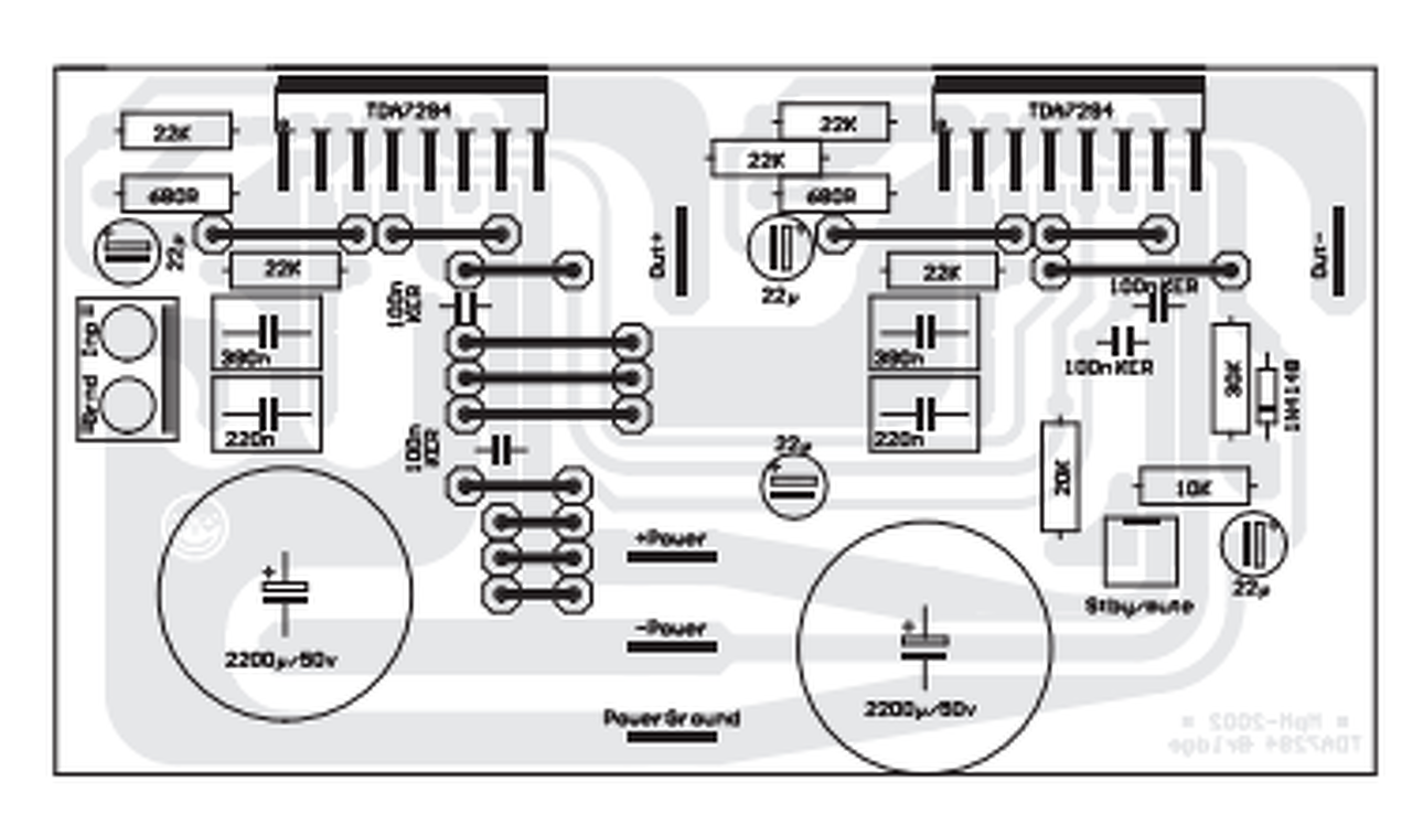

(#) adam816 hozzászólása Nov 29, 2015 /
Helló!
Csináltam egy hídba kotott TDA 7294 IC-s erositot, de nem tudom megtalálni a hibáját.Konkrétan ezt a nyákot csináltam Bővebben: Link ,de valami miatt nem erősít csak atengedi a jelet amit az eloerositorol kap. Próbáltam kicserélni a 2 IC-t, de semmi, már a kondikat is kicseréltem akkor se semmi. Vagy lehet hogy a táppal lenne a gond(trafo-2x24V 250W, puffer C-2x10000µF és 25A-es diodahid). Már régota készuloben van, szeretném hogy mukodjon, de nem akar. Aki tud segítsen. Koszonom.
(#) reloop válasza adam816 hozzászólására (») Nov 29, 2015 /
Szia! Fényképezd le, ha tudsz jó minőségű képet lőni!
Hát azt nem hiszem, de majd holnap megpróbálom.
A bemeneten lévő 220nF+330nF kondenzátorok, valamint a róluk test felé menő 22k ellenállás biztosan helyes értékűek? A fele-duplája nem probléma, akkor van gond ha 1-2 nagyságrendnyi az eltérés.
Lehet persze más apróság is, de ahhoz látni kéne a műved. Például rendben beraktad-e az átkötéseket, a nyomtatott áramkörnek netán a tükörképét készítetted el és sorolhatnám reggelig az eddig látott malőröket, szóval látni kéne.
(#) adam816 hozzászólása Nov 30, 2015 /
Nos akkor itt van 2 kép róla, a forrasztási oldala nem valami jó mivel a kalofoniarol visszaverodik a feny . Sehol nem ér ossze a forrasztásnál és szerintem minden rendben. 220nF+330nF kondenzátorok és a 22k ellenállások jók, de akkor sem hallani a hangszorobol semmit.
(#) Dióda válasza adam816 hozzászólására (») Nov 30, 2015 /
Na ebbe beleszaladtál mert a panelt tükrözni kellett volna.

Az a forrasztási heg(y) igen csúnyának néz ki... Ha van ónszippantód, vagy ónharisnyád akkor vegyél le belőle, és nézd meg alatta a fóliát. Másrészt biztos hogy jó a NYÁK terv? Nálam is teljesit szolgálatot egy ilyen panel, és élesztéskor 1 ellenállás hibát leszámitva semmi probléáma nem volt.
A hozzászólás módosítva: Nov 30, 2015
(#) Helios válasza Dióda hozzászólására (») Nov 30, 2015 /
Úgy-úgy. Ahogy mondod. Ez bizony nem lett tükrözve...
Akkor nem teljesen mind1 hogy tukrozod-e vagy nem. Akkor az lenne a hibája. Amúgy még nem szereztem be onszippantót, de majd szeretnék. minek kéne levenni belole, nem er ossze.
Nem is az a baj hogy hogyan van forrasztva hanem hogy a panelt tükrözni kellett volna .
Koszonom szépen a segitseget, hogy miert nem gondoltam erre már a kezdeteknél. Az ember saját hibájabol tanul a legtobbet.
