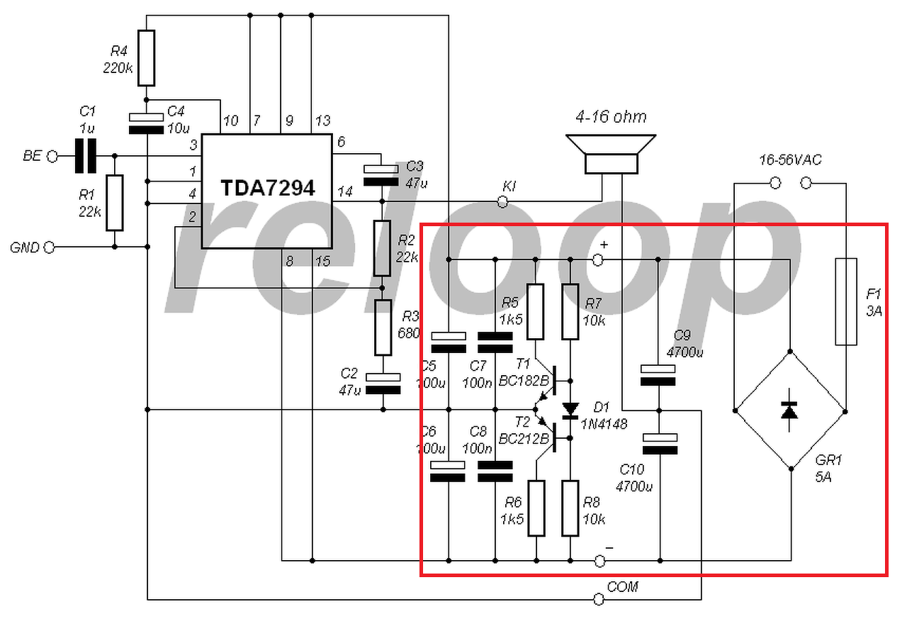

(#) zotya1983 válasza Pali79 hozzászólására (») Szept 12, 2015 /
Ez a lebegőpontos test megoldás nem a legjobb,nincs mi középen tartsa a gnd t nagy terhelésnél elhúzza a tda 7294 és máris kész a féltáp...És abból bizony füst lesz.

(#) reloop válasza Pali79 hozzászólására (») Szept 12, 2015 /
Szia! T1, T2-nek minél nagyobb bétájú tranzisztort válassz, hogy minél kevésbé húzza el a 10k-s osztót. Így is lesz a tápok között 1V körüli aszimmetria, de az szinte észrevehetetlen a működésben.
Arról ne feledkezz meg, hogy ez a tranzisztoros osztó csak az 1,4,9,10 lábak és a kimeneti DC hiba hangszóróáramát fedezi, igaz sztereó erősítőhöz is csak egyet kell építened. Venti, védelem, kivezérlésjelző nem mehet rá aszimmetrikusan!

(#) bencikusz válasza reloop hozzászólására (») Szept 12, 2015 /
Reloop, te próbáltad más tranzisztor a T1, T2 helyére ? Mit szólnál a 2N2222 és 2N2907 hez ?
Iszonyat nagy bétája van, ezzel már szerintem elég jó közelítéssel lehet a szimmetriát elérni.

(#) reloop válasza bencikusz hozzászólására (») Szept 12, 2015 /
Nem próbáltam, de biztosan jó azokkal is. Egy P/N átmenetnyi hiba azért bele van kódolva, hogy egyszerű legyen az áramkör. Ha nagyon pontos szimmetriát szeretnél az egyik 10k helyén 8k2 + 4k7 trimmerrel be tudod lőni, de hangsúlyozom semmi gyakorlati jelentőségét nem tapasztaltam.
(#) Pali79 válasza reloop hozzászólására (») Szept 12, 2015 /
Szia! Na ez nekem egy kis magyarázatot igényel. Nekem is egy olyan kész erősítőm van amiből már felbukkant itt pár példány: Bővebben: Link
Ehhez kellene tápot faragnom. Ha jól látom az általad készített kapcsolás kompletten tartalmazza az erősítőt és a tápot. De nekem csak a táp része kellene. Az működik külön?
Ez a tápfelező bármely szimmetrikus erősítőt kiszolgál. A műveleti erősítőnek zener diódákkal vehetsz le feszültséget, az nem zavarja a szimmetriát.
Akkor ha jól értem nekem a pirossal keretezett rész kell csak, ugye? Bocsi, de tényleg láma vagyok ehhez (is).
Tökéletesen rajzoltad.
Rendben! Nagyon köszönöm a segítséget! Most már legalább fel tudom használni azt a jó kis 42 V-os trafómat ami csak porosodik évek óta polcon.
Még egy kérdés: mekkora a terhelhetősége ennek a kapcsolásnak? Azért lenne csak érdekes, mert nálam is 2 db sztereó panel van és arra gondoltam, hogy megpróbálnám az egyiket összehidalni és 2.1-et csinálni belőle. Vagy ez hülyeség?
