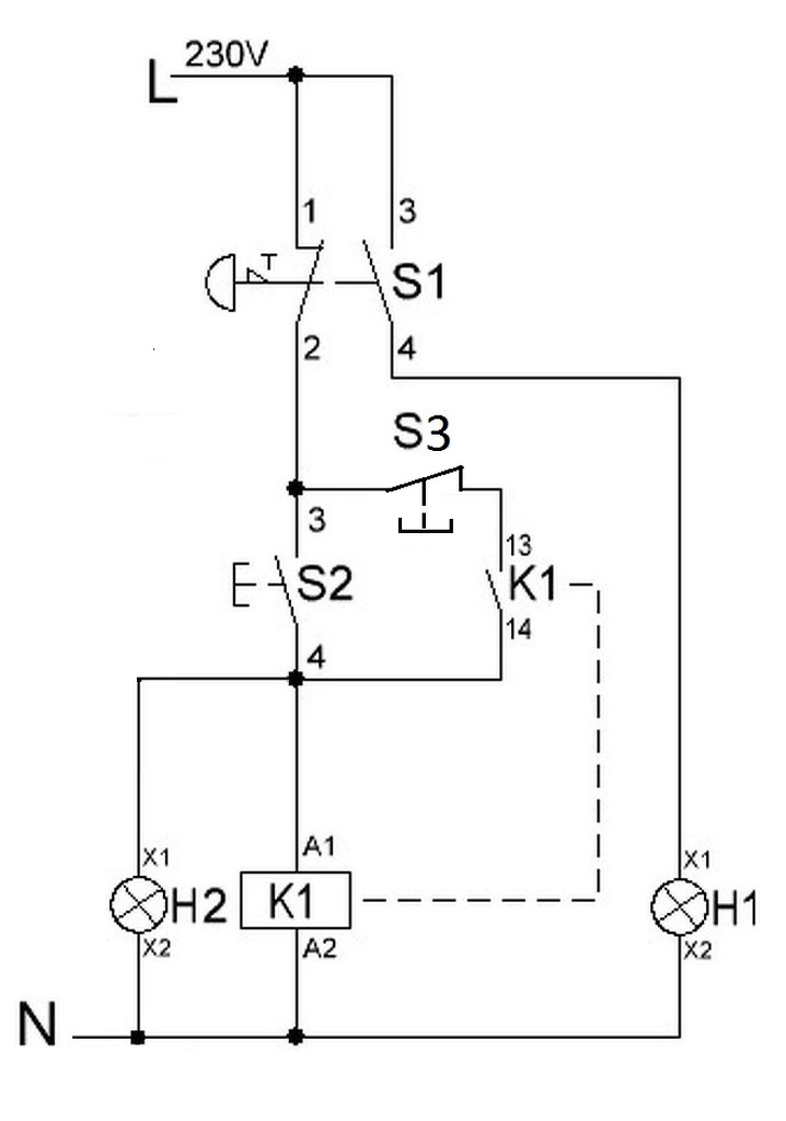

(#) kocsgab002 hozzászólása Dec 15, 2015 /
Folyamatban a műhelyasztalom kapcsolótáblájának építése. Mellékletben található a kapcsolási rajz amit követek, a Youtube linken pedig az összedrótozott deszkamodellt. Légyszi nézzétek meg, hogy helyes-e az elgondolás. Bár a deszkamodell úgy működik, ahogy szeretném S1 a vészleállító, S2 a start, S3 a stop, K1 a mágnes kapcsoló segédérintkezői. H1 a vészállapotot, H2 pedig s bekapcsolt állapotot indikálja.
A hozzászólás módosítva: Dec 15, 2015
(#) maszek0005 válasza kocsgab002 hozzászólására (») Dec 15, 2015 /
Az S3-t kösd sorba az S1, és az S2 közé. Másképpen jó az elgondolásod.
(#) elektroton válasza kocsgab002 hozzászólására (») Dec 15, 2015 /
Ha jól gondolom egy műhely főkapcsoló funkciót akarsz építeni. Erre jó is, "maszek0005" hozzászólása alapján való módosítással.
Ha viszont próba dugalj vezérlése a cél, ajánlom az általam használt verziót (rajz mellékelve).
S1 a ki illetve a vész gomb. A S2 is kikapcsol, de ezt benyomva öntartás nélkül addig van meghúzva a mágneskapcsoló amíg az nyomva van. Tehát ez a pillanat működés. S3 pedig öntartott állapotot csinál.
(#) tibibalogh520 válasza elektroton hozzászólására (») Dec 16, 2015 /
Azért ez elég "nyögve-nyelős" kapcsolás, az általad leírt magyarázattal!
Az S2-nek nagyon nem mindegy, hogy milyen nyomógombot alkalmaz!
Mondhatnám úgy is, hogy ha a nyitó, és záró érintkezői közötti kontakt létrejöttének időtartama nem elég hosszú, akkor ő maga lesz a be gomb, és csak az S1-el tudja kikapcsolni.
Tehát, az S3 be gombra nincs is szükség!
Az általad említett funkciónak, a "kocsgab002" saját rajza ezerszer jobban megfelel !
Hiszen, ott, ha a "Ki" gombot nyomva tartja, és a "Be" gombot nyomogatja, akkor biztonságosan előáll az általad áhított üzemmód.
Üdv Tibi.
(#) elektroton válasza tibibalogh520 hozzászólására (») Dec 16, 2015 /
„Az S2-nek nagyon nem mindegy, hogy milyen nyomógombot alkalmaz!”
Nem az S2 a ki gomb, csupán az is kikapcsolhatja az öntartást. Ki gombként az S1-t használom, (meg tiltó kapcsolónak is), tehát normál fekete gombot használok S2-nek.
Ezzel a kapcsolással egy gombbal tudok pillanat működést létrehozni.
A "normál zöld" be gomb az S3.
(#) pont válasza elektroton hozzászólására (») Dec 16, 2015 /
Nem tökéletes megoldás S1-ként sima nyomógomb, mert a vészgombnak reteszelhetőnek kell lenni, és több áramkör is lehet egy vészgombon, és kerülni kellene a párhuzamos be/ki kapcsolás lehetőségeket. Kocsgab002 kapcsolásában szerencsésebb lenne, ha a Be gomb a Ki gombon keresztül kapná a feszt, mert egyszerűbb a hiba keresés, ha minden kapcsolónak egyértelmű funkciója van, ha sorba kötünk két kapcsolót, (S3-K1) csak a hibajelenségből még nem tudjuk ki a bűnös Azt hiszem elég jól/egyszerűen kitalálták ezt már....
A hozzászólás módosítva: Dec 16, 2015
(#) bgsf válasza elektroton hozzászólására (») Dec 16, 2015 /
Jó megoldás lenne, csak az S2 3-4-es pontját nem kell bekötni.
(#) elektroton válasza pont hozzászólására (») Dec 16, 2015 /
„Nem tökéletes megoldás S1-ként sima nyomógomb, mert a vészgombnak reteszelhetőnek kell lenni”
Nem tudom miért is írod amit írsz. Ha értesz a vezérlés technikához és a rajz olvasáshoz akkor az én és "kocsgab002" rajzán is az S1 az reteszelődő vész ki gomb, szabványosan ábrázolva. A Te rajzodon viszont a vész gomb rajzjele egy közönséges ki gomb, csupán a hozzá írt szövegből derül ki, hogy az egy vész gombként funkcionáló érintkező. Ha egy a magyar nyelvet nem ismerő szakember ezt látná, nem tudná mire is van használva.
Az S3 és a K1 érintkező nem sorba, hanem párhuzamosan van kötve.
Szó mi szó, szinte senki sem érti, hogy milyen célra is használom ezt az ominózus kapcsolást. Műhelyemben a készülékek tesztelésére, próbájára használatos dugalj kapcsolására. Egyébként egy praktikus ötletként adtam közre a kapcsolást műhelyben való alkalmazás kapcsán. Lehet, hogy jobb lett volna a műhely felszerés topikban kellett volna ezt közzé tennem.

(#) elektroton válasza bgsf hozzászólására (») Dec 16, 2015 /
Az S2 3-4 pontja az előbbi hozzászólásomban leírtak miatt van bekötve, konkrét oka van.
