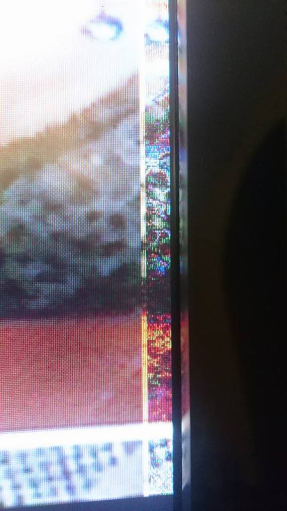

Tegnap este szólt kollégám, hogy rendelt T-con-t a tv-be, aminek az egyik felén rosszak voltak a színek. Meg is jött, ki is cserélte. A színek megjavultak, de most egy másik hiba keletkezett. A kép közepén olyan, mintha hiányozna kb egy centis oszlop és a jobb oldal meg ezzel az egy centivel balra csúszna. A jobb szélén az így üresen maradt kb egy centin meg hibás tartalom jelenik meg. Próbált factory resetet, de nem segített. Mitől lehet ez a hiba?
Ha esetleg nem túl érthető a leírásom, akkor kaptam pár képet a hibáról, talán azok beszédesebbek.
Előre is köszönöm a segítséget és üdv:
spgabor
(#) kadarist válasza spgabor hozzászólására (») Dec 8, 2015 /
Ez az új t-con mégsem annyira jó vagy a szalagkábelek nem csatlakoznak rendesen.
(#) spgabor válasza kadarist hozzászólására (») Dec 8, 2015 /
Ok, köszönöm. Tolmácsoltam a választ.
E-bay-es t-con volt, és sima borítékban, nem antisztatiban küldték Kínából, mint megtudtam.
Nekem olyan érzésem van, mintha egy érintkezősorral el lenne csúszva a szalagkábel csatlakozása a hibás oldalon.
(#) certina válasza kadarist hozzászólására (») Dec 8, 2015 /

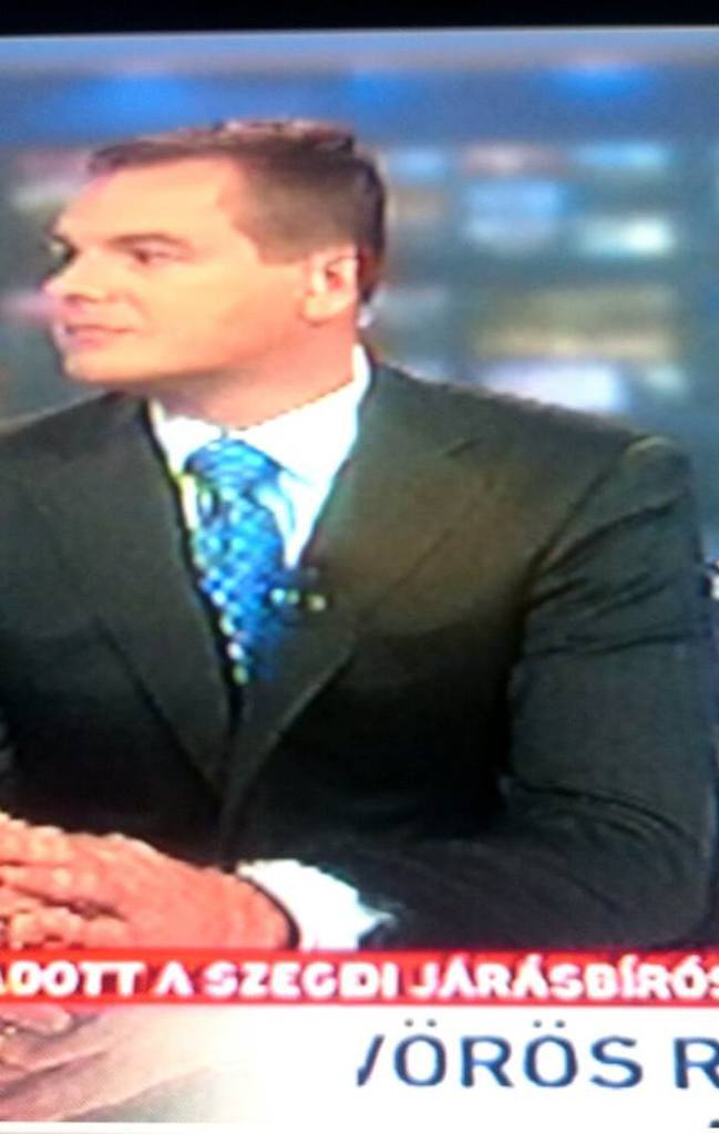

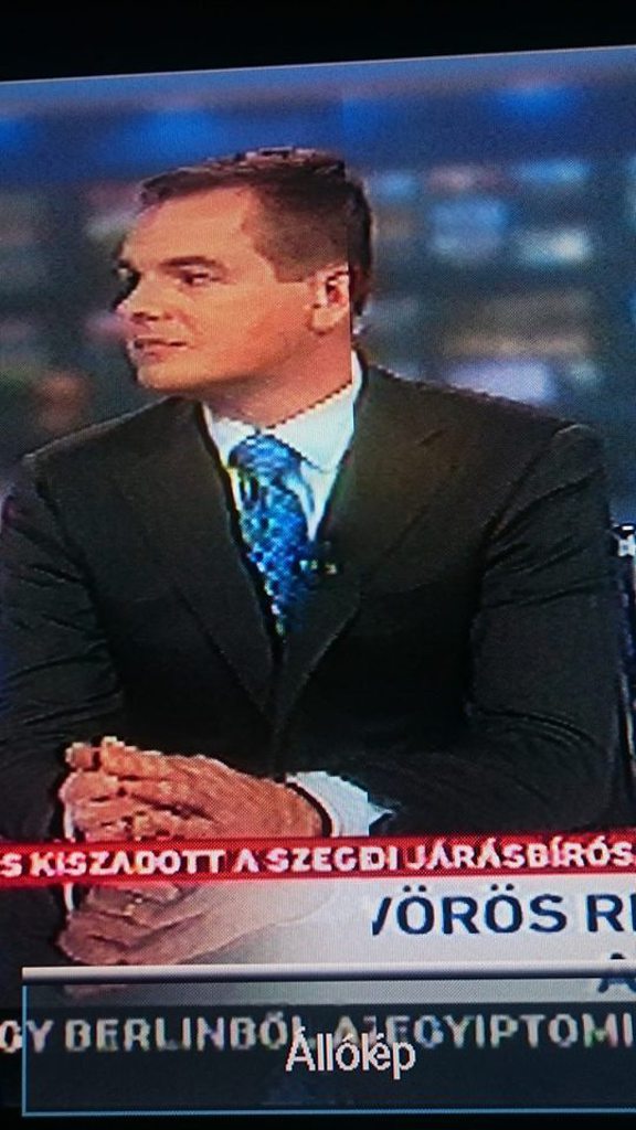

Hat igen, ez az amihez en mar nem ertek, amugy tokeletesen mukodik filmeknel a tv csak ha pc re kotom ra akkor jon be a hiba a feher nem tunteti el az elozo kepet
Tolmácsolom, hogy a szalagkábelt és a csatlakozókat nézzék át tüzetesen.

Szia fenyerot kellene allitani, mert ha sok a feher feny akkor csokken az egesz tv fenyereje es akkor van az hogy nem torlodik az elozo kep, csak akkor torlodik ha nincs sok feher feny es akkor kivilagosodik a kepernyo es torlodok minden, amugy sotetebb kepeknel olyan a tv mint uj koraba tudnal ebben seggiteni ?
A hozzászólás módosítva: Dec 8, 2015
(#) kadarist válasza certina hozzászólására (») Dec 8, 2015 /
Be kell állítani a különféle feszültségeket. A másik eset kapcsán is ezt forszírozzuk.

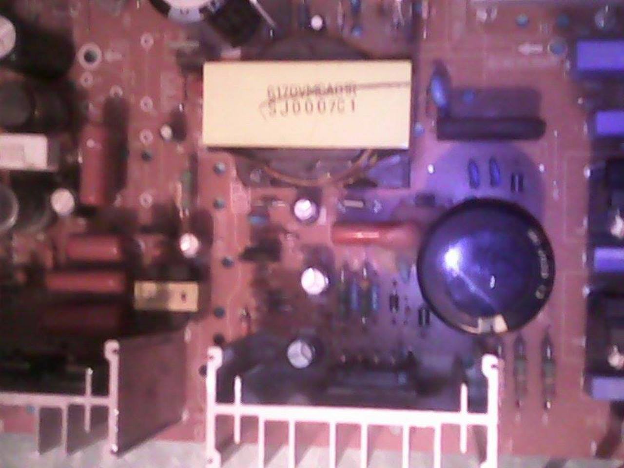

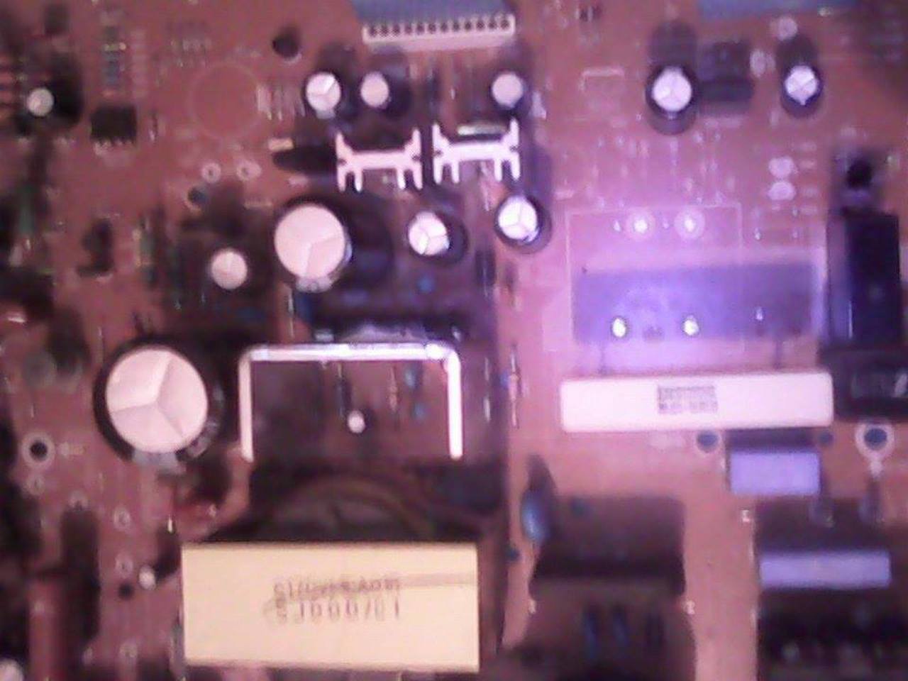

Sziasztok! Ma kaptam egy LG tipusú tv-ét aminek a modell száma:lg-25q25et.shassi száma MC991A. A hibája pedig az hogy készenléti van. Bekapcsolás utána a tápegység kikapcsol, szét szedtem belenéztem s ki derült hogy a nagyfesz sem indul el . Egyböl a sor végtranzisztort ellenőriztem az jó, a hiba az hogy nincs meg a 115 volt sem.A115 volt hejet csak53 voltot lehet mérni, és az SMPS trafónál a szekunder oldalon meg kellene jelleni egyer egy 5 egy 12, 33 s egy 50 os táp fesznek az 5 és 12 és 50 voltnál nem jelenik meg semijen feszültség az 33 voltnál pedig 6 voltos feszültséget lehet mérni.
