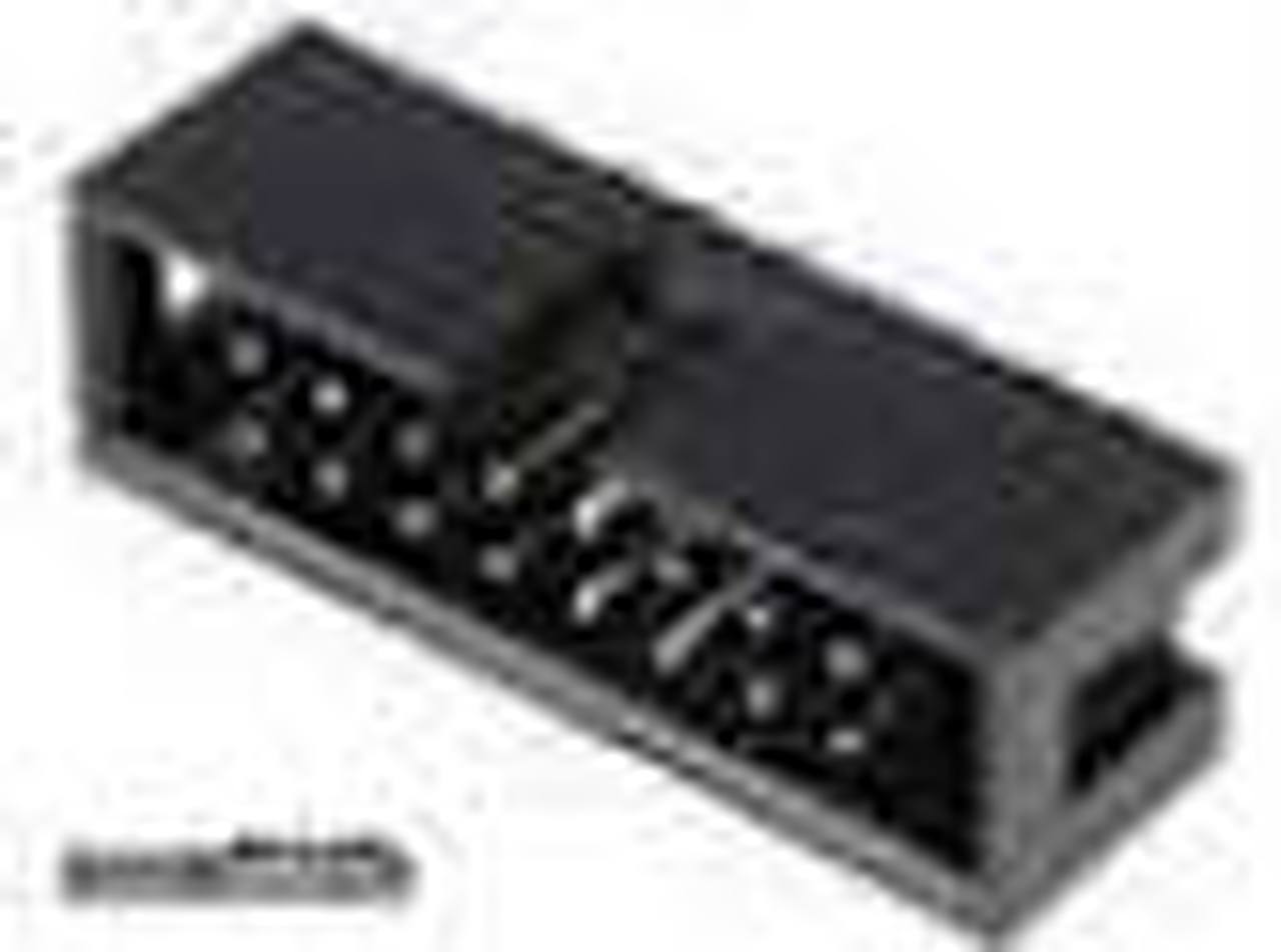

Valaki meg tudná mondani hogy hogyan találom meg a szalagkábel csatlakozót pl a 10 pin-est?
A hozzászólás módosítva: Dec 13, 2015
(#) Kovidivi válasza Kovabe hozzászólására (») Dec 13, 2015 /
Nézd át a con kezdetű könyvtárakat.
(#) Kovabe válasza Kovidivi hozzászólására (») Dec 13, 2015 /
Igen ez ok de túl nagy a választék és nem találom benne, reméltem valaki rá tud esetleg bökni.
(#) Reznap válasza Kovabe hozzászólására (») Dec 13, 2015 /
Tudsz képet mutatni, hogy milyen csatlakozó kellene?
(#) Kovabe válasza Reznap hozzászólására (») Dec 13, 2015 /
Ilyen kellene a csak 10 pin-es
(#) Kovabe hozzászólása Dec 13, 2015 /
Megleltem con-hatring-ml és ML10 néven fut. Azért köszönöm a segitséget.
