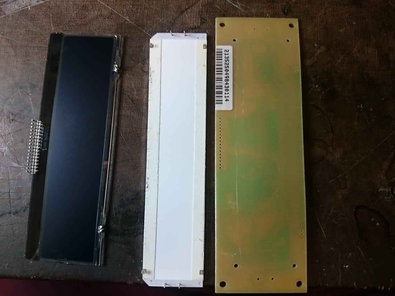

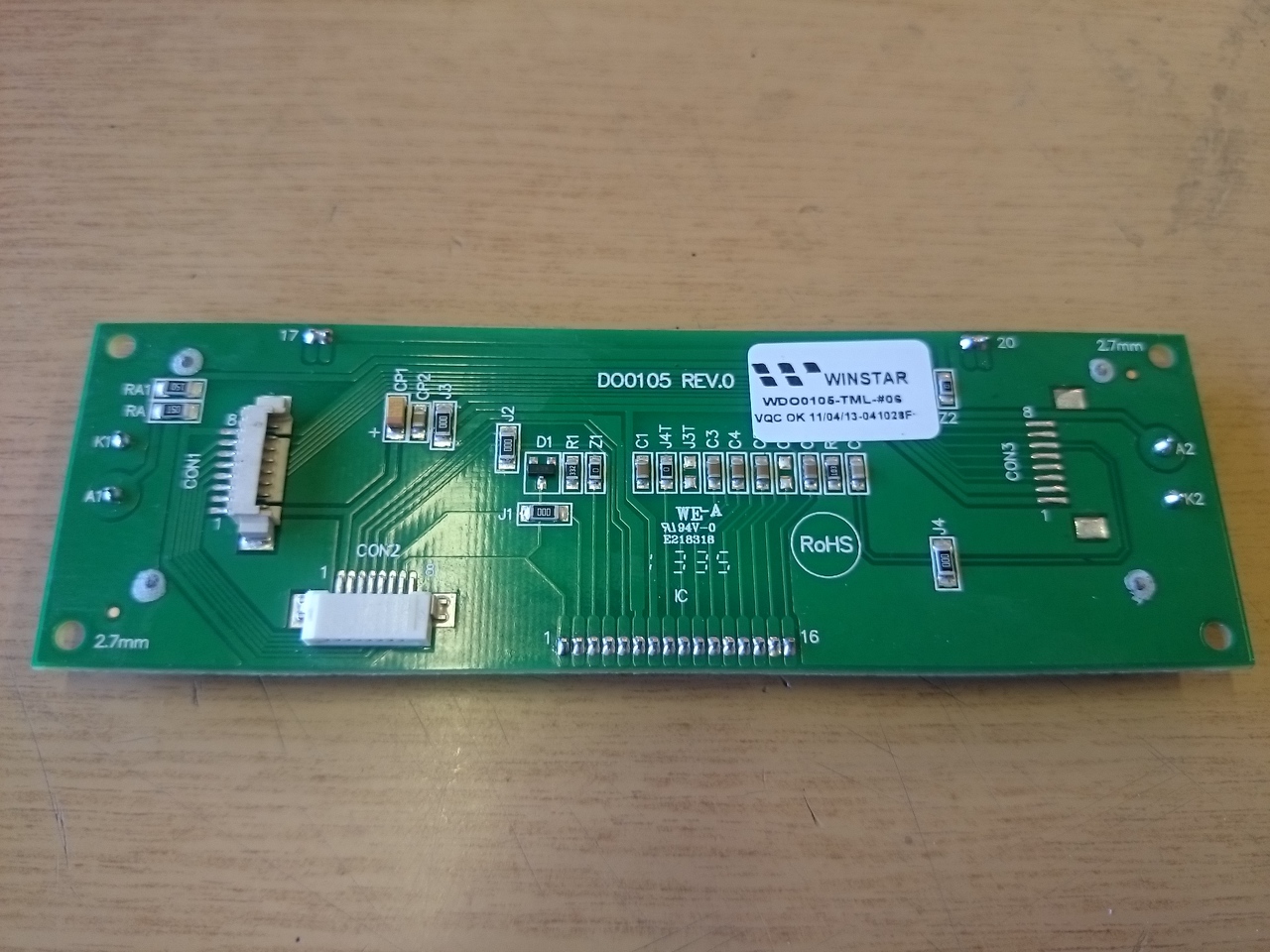

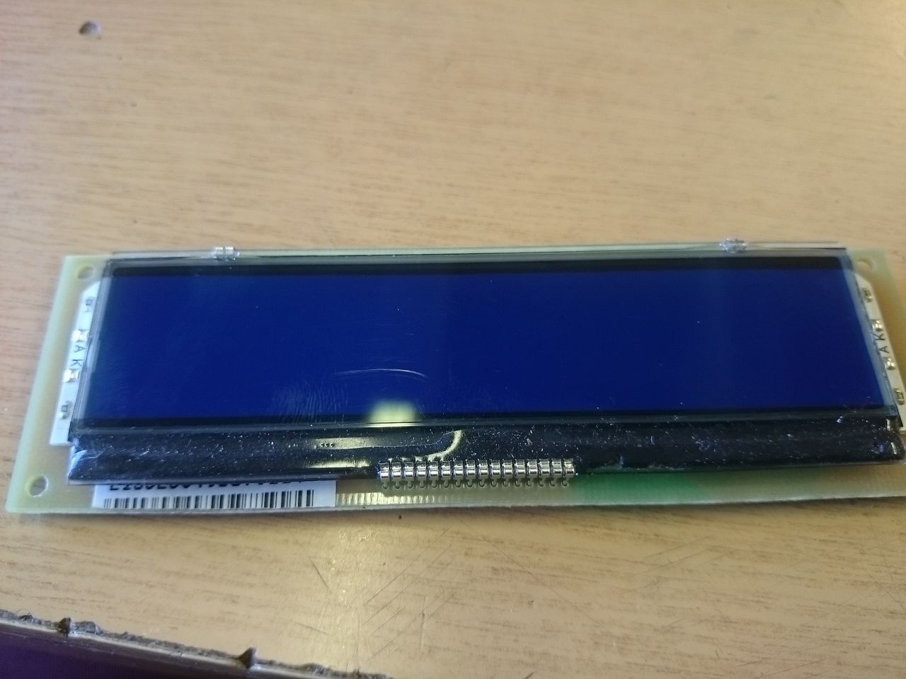

Van egy kijelzőm ami elvileg pénztárgépből van de nem találok róla semmi adatlapot. Esetleg tud valaki valamit róla?

(#) Lucifer válasza Dempsey hozzászólására (») Feb 4, 2016 /
Bármi egyéb infó róla? Milyen gépben volt, esetleg a kijelzőpanlet kijatva megnézni milyen ICk vannak alatta?

(#) Dempsey válasza Lucifer hozzászólására (») Feb 5, 2016 /
Semmilyen IC nincs benne!
(#) bfarago válasza Dempsey hozzászólására (») Feb 5, 2016 /
De van ic, ugynevezett COG (Chip On Glass). A kivezetések oldalán a fekete műgyantával kiöntött rész alatt. Ez egy Winstar cégtől megrendelt egyedi lcd. A winstar tipusjeléből ennyi derül ki: Custom COG #105, verzió #06 (Ez a megrendelő által leegyeztetett konfigurációt jelenti. ) White led backlight, LCD mode: Blue STN negative, transmissive, Wide temperature, viewing direction 12h.
Amikor egy cég lerendel valami egyedit, akkor is egy standard lcd meghajtót nyomatnak rá (amikből nem sok van), csak gyárilag paraméterezve van valahogy, illetve lehet hogy nem standard pinoutja van.
Az lcd-ről jövő 16 pinből néhány felismerhető igy kép alapján. A Con1, és Con2 csatlakozók egyforma kiosztásúnak tűnnek. 8 a backlight, 1,2 a két táp, és van még 5 data/vezérlő (nyilván ez akkor csak soros lehet). Hogy mit kell a soroson küldeni, az pedig az lcd meghajtó tipusától függene.
Ez nagyon hasonlít lábkiosztásra, de csak tipp...
S1d10605driver
