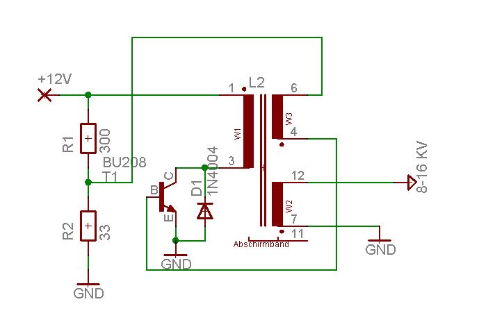

Állitólag pukkanás, vagy szikra, már nem tudom,... végzett a TVvel. Én sortrafóra gyanakodok..
Találtam egy ilyen leirást. Van egy rész, ahol van egy rajz, sortrafó kipróbálására. Ezt hogy is kell? Kivett trafó, megcsinálni hozzá a rajzot, és?..

(#) jdani válasza kadarist hozzászólására (») Dec 16, 2015 /
És ezt a tesztelőt hogy csináljam? Vegyem ki a trafót, és ugy? És honna tudom ebből hogy jó a trafó? A magasfesz kábel ilyenkor maradjon a képernyőbe?
(#) kadarist válasza jdani hozzászólására (») Dec 16, 2015 /
Azt a tesztelőt nem javaslom megépíteni, mert hiányos a rajz. Nézd meg ezt: Bővebben: Link.

Kösz a rajzot, továbbra e tudom hogy kell használni..
(#) kadarist válasza jdani hozzászólására (») Dec 17, 2015 /
Megépíted, a kimenetét ráakasztod a primer tekercsre, oda, ahová s kollektor meg a B+ megy, aztán figyeled az áramfelvételt. Ha nem melegszik a trafó és nem vesz fel irdatlan áramot, akkor jónak tekinthető.

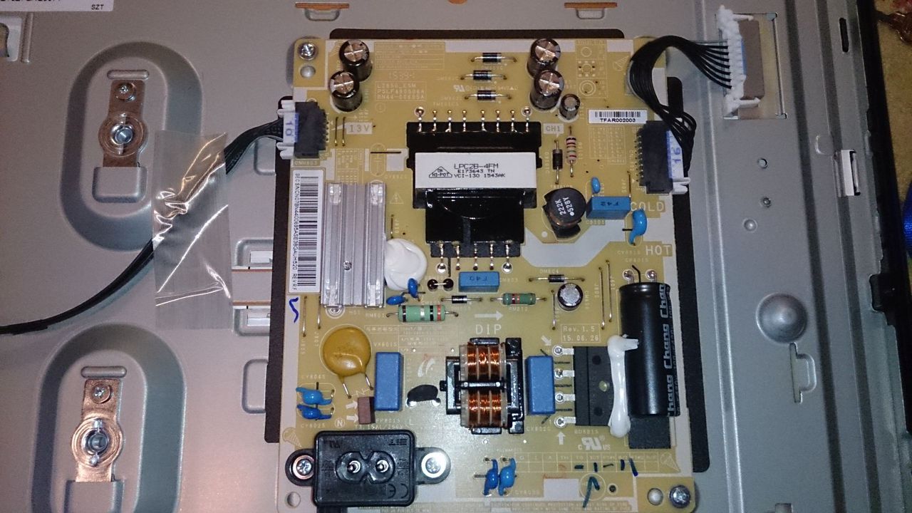

(#) Busz hozzászólása Dec 19, 2015 /
Az alábbi képen látható samsung tv tápegység mennyire szokott hosszúéletű lenni, mit láttok a felépítésén, strapabíró vagy meghalós fajta?
(#) eyess válasza Busz hozzászólására (») Dec 19, 2015 /
Ez nem mérvadó , és általános dolog .Lehet mindegyik táp ilyen is olyan is .Ez sok mindentől függ , hogy egy táp mikor , mitől , és miért megy , vagy mehet tönkre .
Egyébként miért is kérdezed ?
(#) Busz válasza eyess hozzászólására (») Dec 19, 2015 /
Van egy ilyen tévém aztán szétszedtem mire számíthatok.
(#) kadarist válasza Busz hozzászólására (») Dec 19, 2015 /
Mire akarod használni?
Vannak olyan dolgok , ha mindig azt néznénk , hogy mi az, ami , vagy amik tönkre mennek egy készülékben , akkor olyat nem veszünk . Hát ez előre nem megmondható dolog.Ilyesmiért kár szétszedni egy készüléket örökké tartó dolog ugyanis nincs.
Legalább garanciális volt még ?
Még van rajta kb 20 nap gari, de semmi ilyen szétszedésjelző fólia vagy hasonló jelölés nincs rajta.
Tehát nem tudják meg hogy szétszedtem elvileg. D
(#) kadarist válasza Busz hozzászólására (») Dec 20, 2015 /
Tehát csak úgy levetted a hátlapját, nem bontási dologról van szó. Kíváncsi voltál.
(#) Busz válasza kadarist hozzászólására (») Dec 20, 2015 /
Igen, csak kíváncsi voltam.

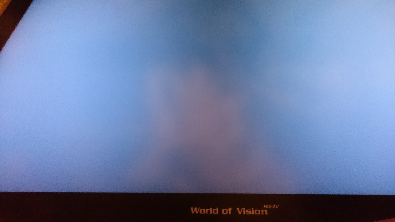

(#) spgabor hozzászólása Dec 20, 2015 /
Egy World of Vision GTS30 HD tv-vel kapcsolatban szeretném megkérdezni, hogy szerintetek jó-e a sejtésem, hogy a vezérlése van oda a készüléknek, vagy esetleg LCD hiba lehet? A konkrét hibajelenség, hogy bekapcsol rendben. Háttérvilágítás is van, viszont a kép sötét. Így a többi gombra nem tudom, hogy reagál-e, mert a led erről nem ad visszajelzést. A hibajelenségről csatoltam képet.
Szétszedve annyit tapasztaltam, hogy valaki már dolgozott vele, mert egy 220µF-es elkó van forrasztva a U39-es smd alkatrészre. Ezen amúgy mindkét lábon 3.3V-ot mérek és az elkó eltávolításával nem változik semmi. Ki és bekapcsolva sem. Az smd alkatrészre amúgy ennyi van írva: 6D 514
A main hibára azért gyanakszom, mert scart-on jelet adva nincs hang sem. Így nem csak az lcd, vagy a t-con lehet oda.
mail típusa: LPP11-30LCGR, CPB50104
Van értelme foglalkozni a tv-vel szerintetek?
