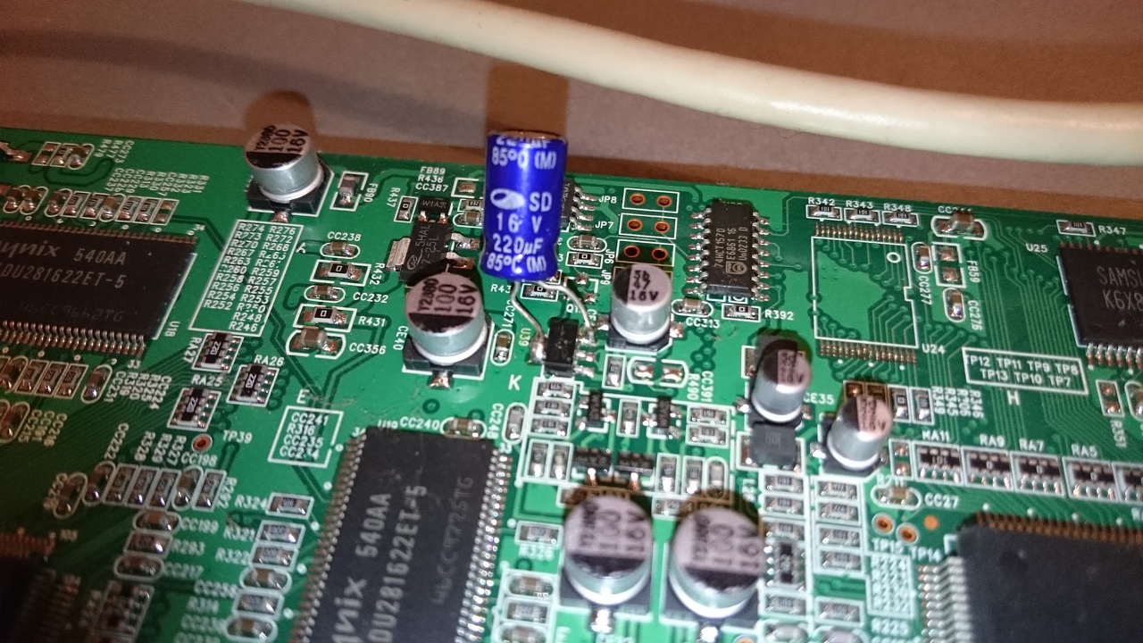

Egy World of Vision GTS30 HD tv-vel kapcsolatban szeretném megkérdezni, hogy szerintetek jó-e a sejtésem, hogy a vezérlése van oda a készüléknek, vagy esetleg LCD hiba lehet? A konkrét hibajelenség, hogy bekapcsol rendben. Háttérvilágítás is van, viszont a kép sötét. Így a többi gombra nem tudom, hogy reagál-e, mert a led erről nem ad visszajelzést. A hibajelenségről csatoltam képet. Szétszedve annyit tapasztaltam, hogy valaki már dolgozott vele, mert egy 220µF-es elkó van forrasztva a U39-es smd alkatrészre. Ezen amúgy mindkét lábon 3.3V-ot mérek és az elkó eltávolításával nem változik semmi. Ki és bekapcsolva sem. Az smd alkatrészre amúgy ennyi van írva: 6D 514 A main hibára azért gyanakszom, mert scart-on jelet adva nincs hang sem. Így nem csak az lcd, vagy a t-con lehet oda. mail típusa: LPP11-30LCGR, CPB50104 Van értelme foglalkozni a tv-vel szerintetek? Üdv: spgabor |
