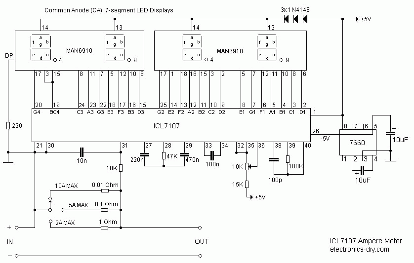

Bekötöttem az ICL7107-es IC-t az ajánlott kapcsolás szerint. Azt tapasztalom, hogy a kijelzett érték állandóan változik kb. 100 egységgel. Nonstop ugrál. Ha az IN HI-t és az IN LO-t zárlatozom stabil nullát mutat, tehát az IC jól mér. Minden létező konfigurációt már kipróbáltam, de semmi sem segített. Oszcillátor letesztelve: működik. Tápfesz stabil. Ha valakinek volna tapasztalata pls. segíthetne, mert már az őrületbe kerget ez a jelenség.

A Uref hi és Uref lo között kb. 0.96V-ra (?) kell állítani a feszültséget. A ledek +5Vját és a rajzon szereplő +5Vot célszerű nem ugyanarról a stabilizátorról rávezetni. A 7107nek -5V is kell, ez utóbbit nem muszáj stabilizálni, de én szoktam.
A ref poti közepére tegyél hidegítő kondit (100pF~1nF)A ref. feszt hidegítsd...(magyarán)
A bemenettel párhuzamos tagok benne vannak?
Nekem kb. 67mV ott a fesz, mivel kis fesz. meresere hasznalom. Amugy miert nem celszeru, ugyanazt a feszt hasznalni a ledekre, meg a taplalasnak? Amugy a kapcsolas hasonlo!
Ha a kondira meg az ellenallasra gondolsz, akkor igen.
Bocs, de ezt nem ertem. A ref poti 2 szelere? Mire jo ez?
Arra, hogy nem kell (!) földre kötni az alját, mert a common bemeneten keresztül földre húzódik, így a poti adja az osztó alsó tagját.
Azért, mert amikor az aktív ledek száma változik, akkor a felvett áram is (pl. amikor 109ről 110re ugrik). Ez - akármilyen jó is a stabilizátor - megrángathatja a referencia értékét (ha csak pár mVvel is), amitől megint megváltozik a mutatott érték, amitől megint megváltozik a referencia stb. Ez is okozhatja, hogy a kijelzett érték összevissza váltakozik.

Kiprobaltam, igy sem megy. Viszont en arra tippelek, hogy az ingadozashoz eleg 100mikroV, ami indukalodhat a kabelben. Lehetseges?
Nem kizárt, bár inkább arra tippelnék, hogy a földelésekkel van gond.
Mekkora lenne a maximális kitéréshez tartozó feszültség? 200mV?
Azt hiszem igen, de lehet, hogy csak 100mV. Pontosan nem tudom. A földelések tuti jók, átmértem.:nemtudom:
Végső kijelzett érték alapban 199,9mV. A kábelen felszedhet idegenfeszültséget, ha csak úgy lóg. Kösd be oda, ahol mérni fox, és úgy próbáld ki.Sztem nincs Nálad semmi baj.
Sziasztok. Szerintem a bemeneten összeszed az áramköröd egy kis idegenfeszültséget, és ez zavarja meg.Próbálj meg egy 1 megás ellenállást párhuzamosan kötni a bemeneti pontok közé (+/-) nekem ez segített.Persze ez csak akkor jó ha nem jelent túl nagy terhelést az1 mega a mérendő áramkör számára.

A voltémrővel kapcsolatban írók én megépitetem az itt felelhető kapcsolást a rajzban van egy kis hiba a 30-32-35-ös lábat ösze kell kötni és igy csatlakozik az R3-mas ellenálás végére igy nem fog ugrálni a kijelző. Remélem tudtam segiteni berakok egy rajzot is ott jól látni. Üdv:Joco

Én ezt az amper méröt szeretném megépiteni.Az lenne a kérdés csinálta e már valaki ezt meg és hogy van e 1 oldalas nyomtatott áramköri rajza? köszi
