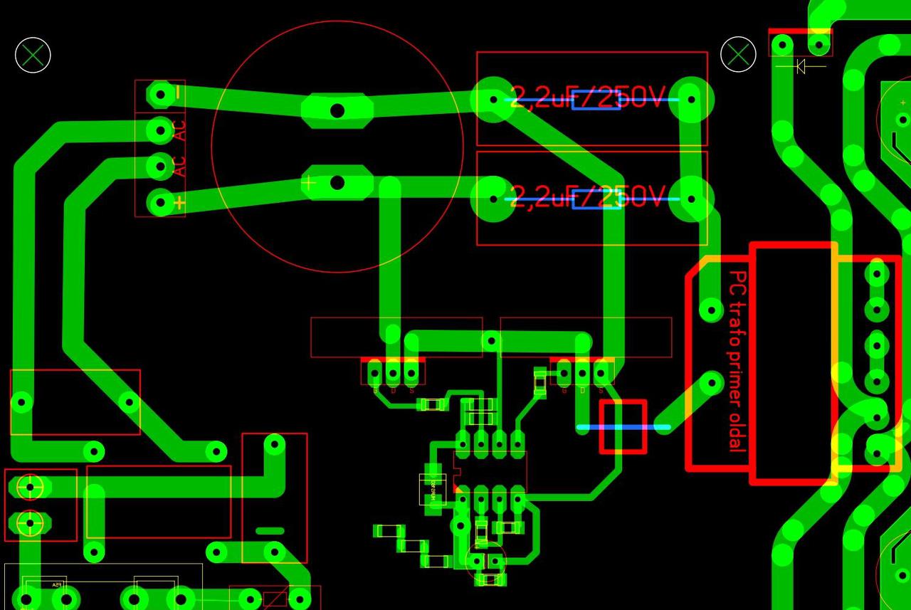

(#) szendi001 hozzászólása Dec 18, 2015 /
Kedves Fórumozók! 3 oldal összeállt a cikkből, de szükségem lenne ideálisan megszerkesztett nyák rajz mintákra. Tehát: Primer ideális elrendezés, szekunder egyenirányítás ideális elrendezés. Sprint lenne a legjobb, abból tudok JPG-t csinálni. Nem kell sok, 2-3 ábra. Akinek van keressen privátban.
(#) (Felhasználó 46585) válasza szendi001 hozzászólására (») Dec 18, 2015 /
Ideális nincs. Van jó, meg kevésbé jó. De inkább ötletadó rajzokat tegyél be, ahol egyes részeket lehet tanulmányozni.

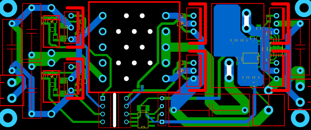

(#) lorylaci válasza szendi001 hozzászólására (») Dec 18, 2015 /
Itt egy nyákrajz. A primeren lényegében rendben vannak a dolgok, bár ez túl bonyolúlt.
Amit látni lehet rajta:
- a rezonáns kondik szűrő funkciót is betöltetnek, és van egy plusz bemeneti fólia kondi. Elkó nincs a nyákon, de ha a fólia kondik így lerendezik a nagyfrekit, akkor szinte az elkónak mindegy
- a gate trafó (vagy meghajtó) elég messze helyezhető FETektől, de sebaj, mert vna kiegészítő FET meghajtás, ami meg ott van a FET lábánál (tehát a nagy áramok csak kis körökön futnak)
Szekundert ne nagyon nézzétek, mert az nem tipikus. A PFC a szekunderre van rárakva. De ami látszik: a nagyfrekiért a fólia kondi fele, amire rámegy a nyákpálya, majd lejön róla.
Ami még látható, és nem biztos működik:
- a szekunder oldali meghajtó IC sajnos csak a PFC tekers alatt fér el. Bár ez a tekercs árnyékolt kivitelű, egy teliföldet helyeztem alá, hogy jobban árnyékoljam a hatását. De ezt még nem lehet tudni, mennyire jó!
Ami még látható: tisztázási távolság kritikus rész ki van marva. A trafó alatt a nyák pedig a jobb konvekció miatt kilyuggatva.
A hozzászólás módosítva: Dec 18, 2015

Javaslom csak a bal felét tedd be. Sőt ha kéred, elküldöm Sprintbe kicsit letisztázva. Most az adaptív DT kutyát nem érdekel, jó lenne ha a csak a léyneget látnák (rezonáns kondik szűrő funkciót is betöltenek, a gate meghajtás nagyáramú része pedig ott van a FET lábánál)
Csak az legyen rajta, ami a téma szempontjából érdekes.
