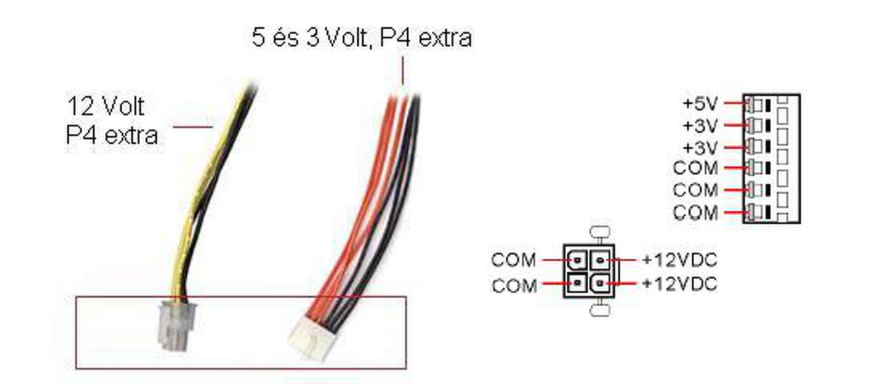

Az lenne a kérdésem, hogy a bal oldali 4 pines csatlakozó kivezetéseit sorba lehet úgy kötni, hogy 24V-ot kapjak?
Nem. A két sárga vezeték párhuzamosítva van, valamint a két fekete vezeték is párhuzamosítva van, a nagyobb teljesítmány átvitel céljából.
