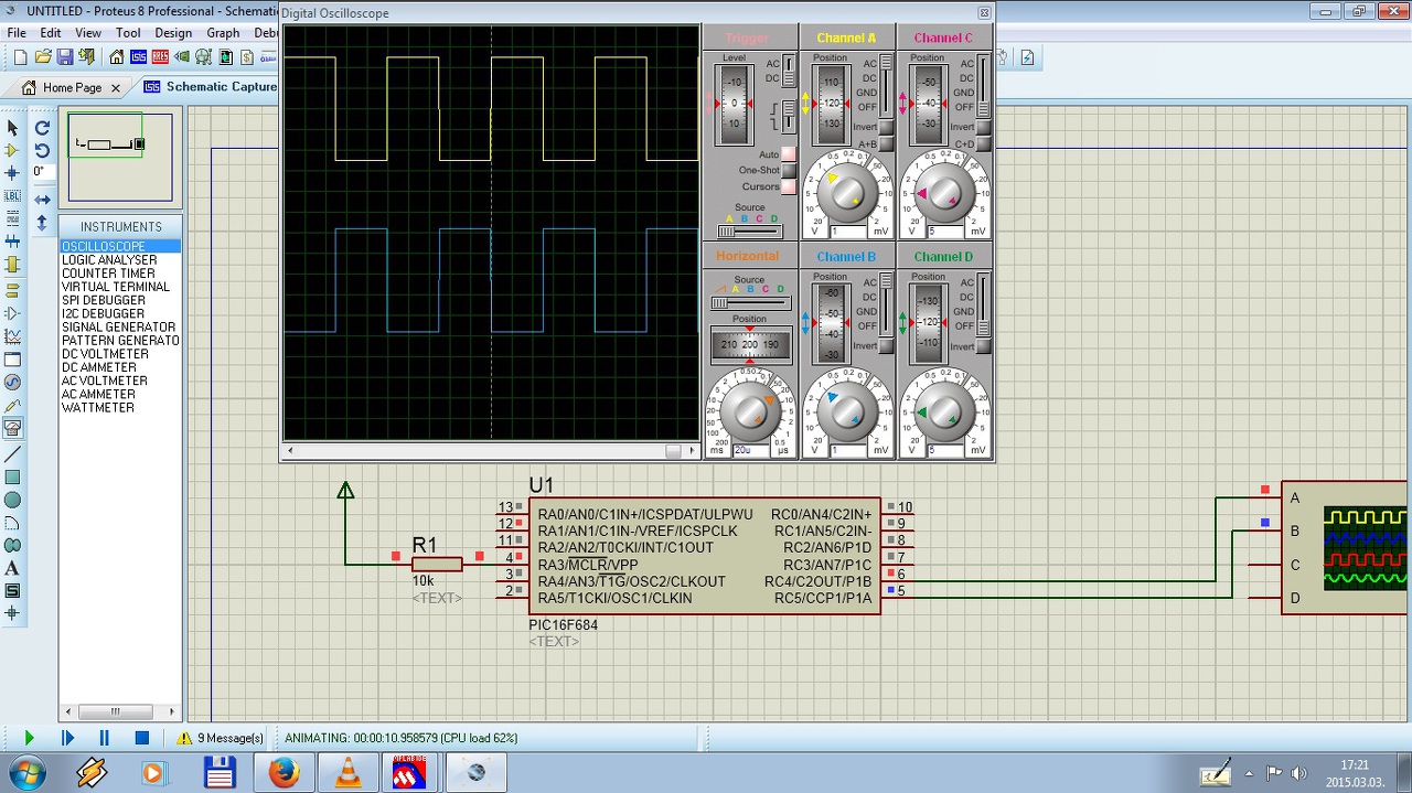

Én is megcsinálhatom neked és elküldöm a hexet Te meg csak beégeted. Csak akkor válassz egy IC-t amire nem sajnálod a pénzt és van benne ECCP modul. Itt tudsz válogatni.
(#) cupika97 válasza Dempsey hozzászólására (») Márc 3, 2015 /
Tudnál ajánlani? Esetleg íbély?
(#) Dempsey válasza cupika97 hozzászólására (») Márc 3, 2015 /
Elvileg a programozód tudja a pic16f684-et megírtam erre az IC-re. A HEStore-tól be tudod szerezni nem drága. Proteus szerint működik a kód. Még rakok bele egy LED-et és elküldöm a kapcsolási rajzot is.
A hozzászólás módosítva: Márc 3, 2015
Itt a program és a kapcsirajz is, azért még a sajátomat is meg fogom nézni szkópon hogy tényleg úgy működik-e ahogy kell ha megérkezik a 12f615-öm. Mert a valóság legtöbbször más mint a szimulátor.
(#) Dempsey válasza Bakman hozzászólására (») Márc 9, 2015 /
Mikor megépítetted nézted szkópon a jelet? Mert ha a jelalaknak így kell kinézni mint ebbe a hozzászólásba akkor szerintem valami nem jól van. Én mind a két lábon ugyan azt a jelet mértem később jöttem rá hogy a simpi által csatolt képen lévő jelalakot csak akkor kapom ha az A0-t és az A2-t mérem. Tehát az APFCON=0x00, és a CCP1CON=0x8E-nek kell lennie.
A hozzászólás módosítva: Márc 9, 2015
(#) Bakman válasza Dempsey hozzászólására (») Márc 9, 2015 /
Igen, mértem szkóppal, nekem jól adja a jeleket. Felváltva, hol az egyik, hol a másik kimenet magas.
(#) Dempsey válasza Bakman hozzászólására (») Márc 10, 2015 /
Valószínű megszivatott a szkóp kábel engem most már jó a cucc. Rátettem egy hangszórót és szépen sípol 10kHz-en a két antenna végén, szóval csak jó lett

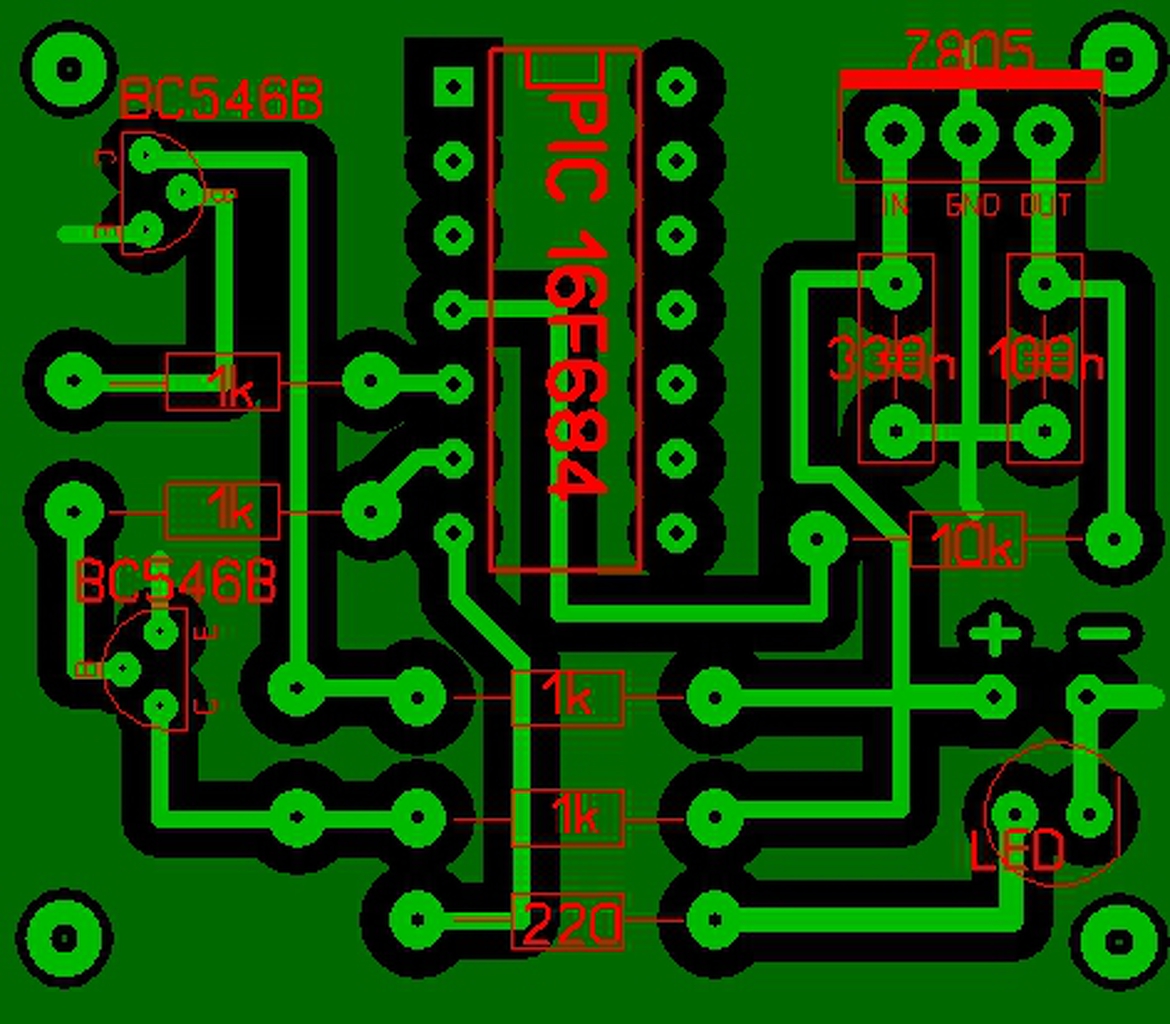

(#) cupika97 hozzászólása Márc 12, 2015 /
Sziasztok. Valakinek lenne-e ideje átellenorizni a nyáktervemet. Nagyon megkoszonném.
A hozzászólás módosítva: Márc 12, 2015
(#) cupika97 válasza cupika97 hozzászólására (») Márc 12, 2015 /
Elrontottam, kijavítottam.
(#) proli007 válasza cupika97 hozzászólására (») Márc 12, 2015 /
Hello! Nem eléggé.
- Ez olyan PIC, ami tápfesz nélkül is tud működni?
- A felső BC dísznek van benne? Mert kollektora nem megy sehova, bezzeg a Led meghajtó PIC láb igen..
(#) cupika97 válasza proli007 hozzászólására (») Márc 12, 2015 /
Azt kijavítottam, csak nemvolt netem feltölteni. Pic hanyas lába megyen a -ra?
HA szabad érdeklődni, milyen "a-ra".. De táp még mindig nincs. Az, hogy egy elvi rajzon elhanyagolják a tápot, az csak a "digitális gondolkodás" eredménye. Attól még szükséges. Lásd adatlap..
(#) Remci válasza proli007 hozzászólására (») Márc 12, 2015 /
Szerintem a negatívra gondolt. Az 1-es a +5v, a 14-es a GND. Bár jó lenne egy kapcsolási rajz is hozzá.
(#) cupika97 válasza Remci hozzászólására (») Márc 12, 2015 /
Elvi kapcsrajz előző oldalon van.
Igy már jó?
(#) Remci válasza cupika97 hozzászólására (») Márc 13, 2015 /
Szerintem igen.
(#) cupika97 válasza Remci hozzászólására (») Márc 15, 2015 /
Még egy kérdés. Ezzel is fog mőködni, ha átcsinálom a tervet?
(#) proli007 válasza cupika97 hozzászólására (») Márc 16, 2015 /
Hello! De hogy válasz is legyen..
Miért ne működne? Ugyan az a chip kucorodik benne, csak a kabátja más.
(#) cupika97 válasza proli007 hozzászólására (») Márc 16, 2015 /
Énis gondoltam/reméltem hogy jó lesz. Olcsóbb volt az ilyen tokozású, és egyből épitek ismerősömnek is eggyet. Több szem, többet lát.
