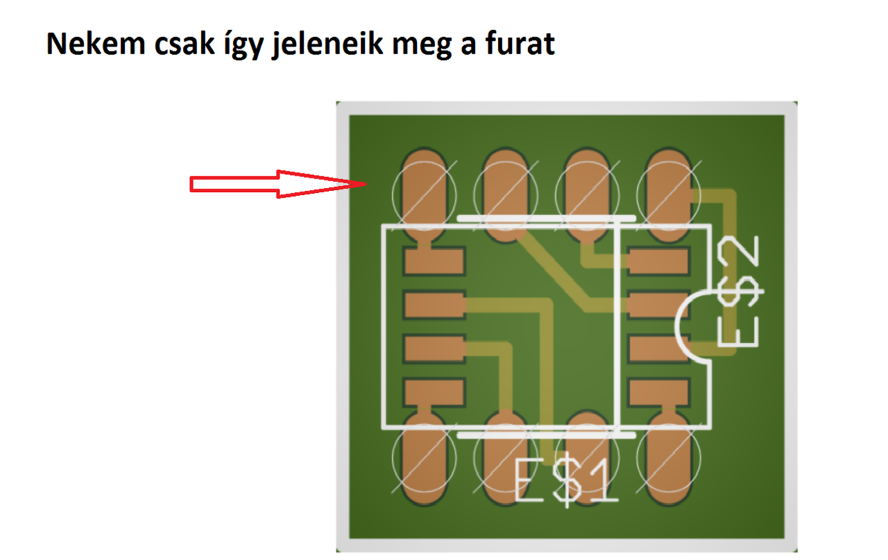

Kérnék egy kis segítséget. Nyákot akarok gyártatni viszont a Gerber fájlok létrehozásánál van egy kis gondom. Minden réteget előtudok állítani kivéve a fúró fájlt. (Gerber nézegető programban nem jelenik meg a furat, csak egy X van a helyén. ) több netes leírás szerint végigcsináltam, az eredmény mindig ugyanaz. Nyákgyártó is visszadobta, hogy a fúrófájlok nem jók. Előre is köszönöm.
Talán mutasd meg, hogyan csináltad és akkor látjuk mi a gond.
Vagy használd az alábbit... A hozzászólás módosítva: Dec 21, 2015
Amit feltettem képet az csak egy példa a szemléltetés végett, hogy mi a gond. (nem az kell nekem)
Ez alapján is csináltam Bővebben: Link vagy ez Bővebben: Link Vagy ez. Bővebben: Link A NYAKARUHAZ-os cam-ot is próbáltam, az eredmény ugyanaz. Az Eagle az free verziós, nem tört program. A fúrófájl kivételével minden jó. A hozzászólás módosítva: Dec 21, 2015
Én az alábbit csináltam, csak ezt futtatom és rendelhető.
Lefutattam a cam-ot amit adtál, de így a panel mellé rakta az összes furatot.
Nekem az a gyanúm, hogy a szoftver, amit a Gerberek megnézésére használsz nem jól jeleníti meg a furatokat. Vagyis nem jeleníti meg, pedig ott vannak. Próbáld meg ezzel: Bővebben: Link Nekem jól jeleníti meg az exportált Gerbereket, a furatok a helyükön vannak.

Amit csináltál gerbereket az jól jeleníti meg.
A gerbV programot is használtam, ott is rossz volt. Te mi alapján csinálod a gerbert? |
