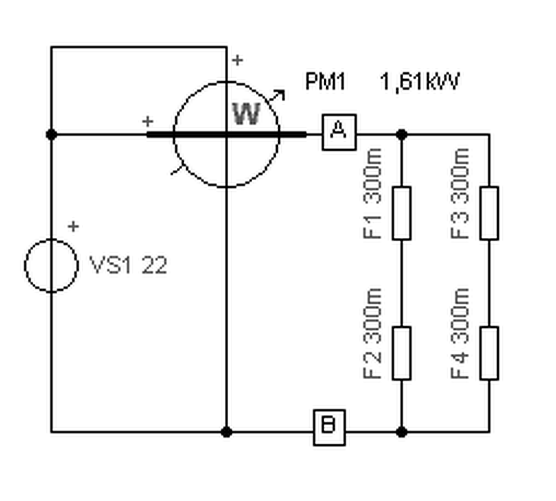

Igen nagy bajban vagyok! Fogtechnikus tanárként dolgozom, erősáramú villamosgép szerelő technikusi végzettséggem is van. Több fogtechnikával kapcsolatos elektromos projektet végigvittünk már a fiatalokkal sikkerrel (építettünk 3d-s nyomtatót...stb), most is egy ilyenen dolgozunk, de megakadtunk. Mi a fogtechnikában szinter kályhát használunk, mely viszonylag kis égető térben 1500c-on átkristályosít oxid kerámiákat. Ezek a szinter kályhák horribilis, milliós nagyságrendtől kezdődnek, erre nekünk nincs pénzünk, és a fiatalokat is affelé irányítom, hogy oldjuk meg mi Magyarok. Szóval a kínaiak gyártanak ilyeneket, egy fázisra, 1500watt teljesítményre. Tárgyaltam egy kinai forgalmazóval, hozattam be 6 db MoSi2 fűtő elemeket, S tipusú hőelemet, kiegészítőket, scr vezérlőt.... A mechanikai oldal összeállt, sikerült összeépíteni egy 10X10X10 cm-es égető teret megfelelő hőálló téglákból, beépítettem a hőelemeket, bent van az S type hőmérő, mér is szépen. DE!!! Megakadtam a trafónál. Valami nem ok! A 4 hőelemet sorolni kell, egynek kb 0,3ohm az ellenálása. A kínai azt mondta, hogy kb 20-21 volt AC kell a szekunder oldalon nagy árammal. Ok. De bármivel probálom, max 30-40 fokos melegedést tudok kicsikarni belőle. Már a végén heggesztő trafóval próbáltam, de nem ok. mi lehet a gond, mi lehet az, amit a kinai nem mondott hozzá? Megköszönöm, ha valaki tud segíteni!

A fűtőelemek adatlapját tudnád mellékelni? Úgy jobban menne az ötletelés. Szerintem nem kerek a történet, a feszültség adatokkal.
Bocsánat az előbb rosszul számoltam, ezért töröltem ki. Egy fűtőbetét 1300W körül fűtene magában, de mivel sorba kötöd őket ez elnegyedelődik. Tehát így csak 330W körüli a rendszer teljesítménye ezen a feszültségen. Kösd vegyesen kettő sorban és úgy párhuzamosan.
No, azt nem kaptam. De kérek tőlük. Még amikor fontos voltam neki, vásárlás előtt, küldött egy fotót az elektronikarol, semmi extra nem volt benne. Ha hazaérek felteszem , hatha az segit.
Igazad lesz, mert mértem a felvett teljesítményt, es 300watt fölé nem ment. Tehát a 4 betétnek van 8 kivezetése, pontosan hogy javaslod azt a vegyes kötést? Leskiccelnéd légyszi, mellé ne lőjjek. Köszönöm, jó felé megyünk.
Hát ilyen a világ... Irtam a kinainak, hogy segítsen a bekötesben. A válasza az volt, üzleti titok. Vegyek egyet, és másoljam le. No urak, most eldölt, idő, pénz nem számit, meg kell csinálni... A becsület van rajta. Kivancsi vagyok, datasheetet küld-e?
Nagyon egyszerű. (A VS1 csak a 22V-os trafót modellezi, a PM1 pedig a teljesítménymérőt. Az "A-B" pontot kell a trafóra kötni.) A 22V-os trafónak 74A feletti áramot kell tudni.
Ha minden betétet sorba kötsz, akkor 42V-os és 35A-es 1500VA-es trafó kell. Én egyébként így készíteném el. Mert az sem mindegy, hogy 35 vagy 74A-t kell odavezetni a kemencéhez.
Azt hittem egyszerű. Amíg a Paint-el kínlódtam proli007 kolléga megrajzolta profin.
