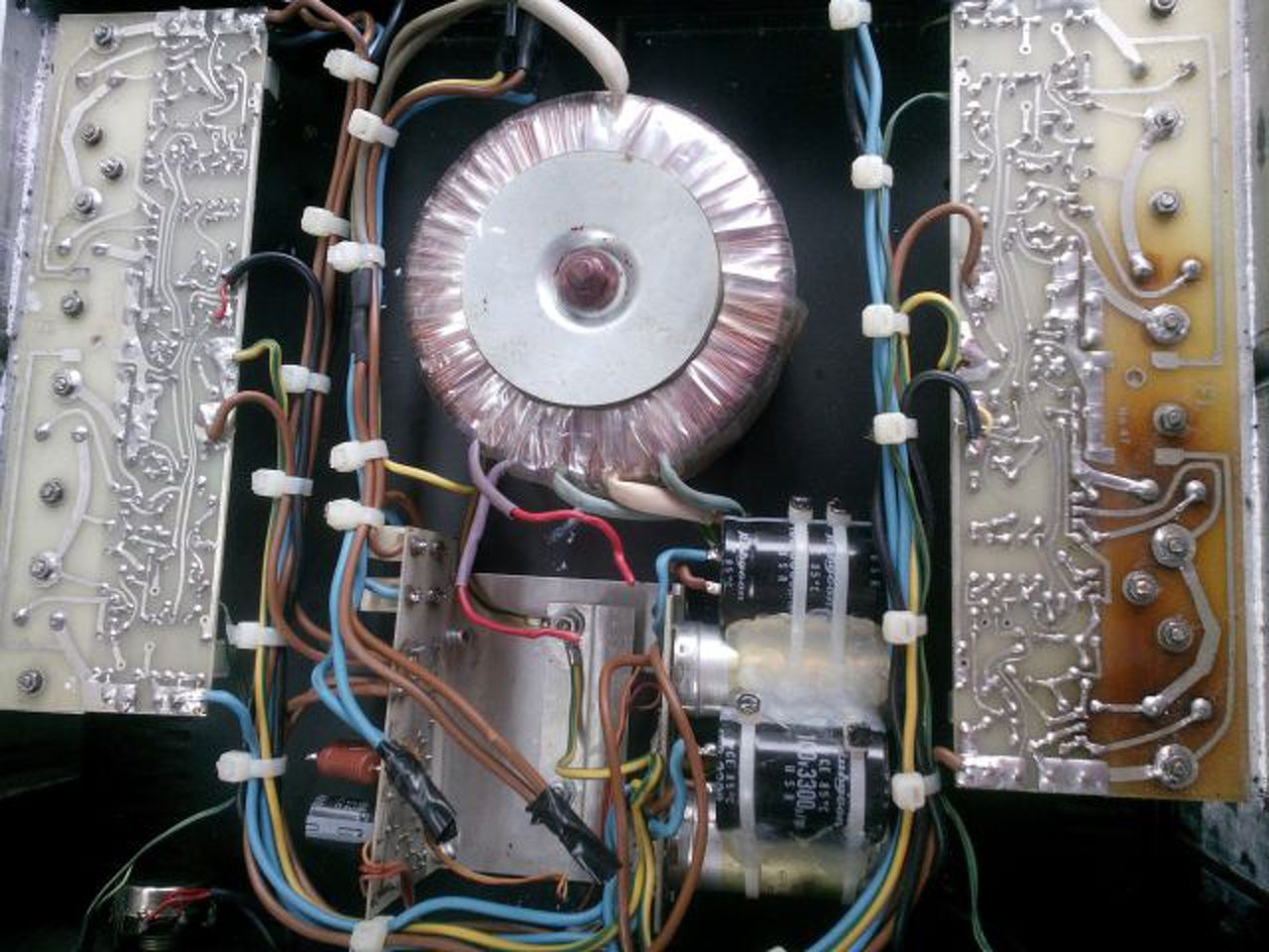

van nekem egy castone cpa 200-vagy 300as lehet de a kapcsoloja ki van iktatva és a két barna meg a két kék vezeték összevan kötve,de a trafobol is jön ki két piros szál az most nincs bekötve sehova mert nemtudom hol van a helye mert igy került hozzám,és akkor most amikor áramot adok a végfoknak akkor a hangtekerö fellet ami van az egy -egypiros égö azok villágitannak csak pedig azok csak pár másodpercig kéne hogy világicsanak a reléje semm kattan mind ahogy kéne lehet mert a két piros száll nincs bekötve sehova
(#) jencix hozzászólása Szept 6, 2015 /
ez a végfok belseje
A hozzászólás módosítva: Szept 6, 2015
ezis arrol készült
(#) levaitamas válasza jencix hozzászólására (») Szept 6, 2015 /
Ez inkább néz ki sütőnek, mint erősítőnek.
