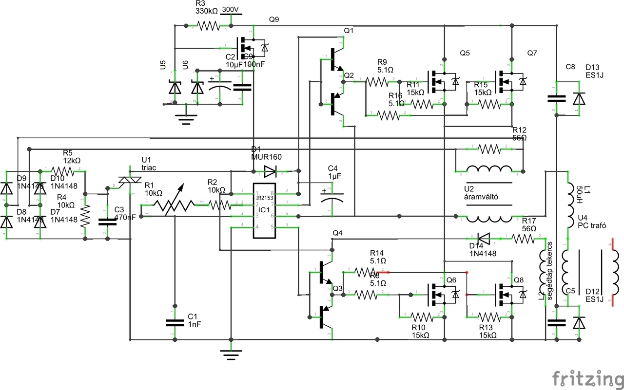

(#) gerleimarci hozzászólása Jan 6, 2016 /
Itt tartoök a kapcsolással. Ha láttok benne hibát (100%), akkor légyszives írjátok meg.
(#) ferci válasza gerleimarci hozzászólására (») Jan 6, 2016 /
Először csináld meg a segédtápot is, mert az 56k kevés lesz..
Egyelőre ne indulj meg 2 trafóval és 1 fojtóval, a dupla rezonáns kondi-dióda komplexum sem kell.
Ct 1 n elég, nem kell 100 n.

(#) fater0827 válasza gerleimarci hozzászólására (») Jan 6, 2016 /
Nekem nagyon sántít a rajz , a hibák piros karikák jelzik . Rajzoltam lehetséges 2 ellenállást .
4 kocka mellé betűket A és B 15 Volt feszültség 1 , C és D 15Volt feszültség 2 , azaz független fesz . A NAGYBETŰKKEL a második variáció mellet döntenék ellenállások ? hagynám is meg nem is . Rúgjon hátsón egy mérnök ha nem jó az elgondolás .
Üdv BUÉK
(#) gerleimarci válasza ferci hozzászólására (») Jan 6, 2016 /
Egy trafóval, segédtáppal.
(#) Trivium93 válasza fater0827 hozzászólására (») Jan 6, 2016 /
Nem jó.
1. A felső fet meghajtó tápját nem a + "nagy" tápból szedjük le, max az alsó fetét.
2. Félhídra a felső fet meghajtó negatív pontját kötjük oda.
3. Ellenállás nem kell a bikázó tranzisztorokhoz tápjához.
(#) pepe1125 válasza gerleimarci hozzászólására (») Jan 6, 2016 /
AZ IC tápját ne arról a tranzisztoros témáról add, csak 3x270k ellenállást tegyél oda be sorba.
A segéd táp tekercséről fog tovább táplálkozni az IC és a tranzisztorok.
Az emitterkövetőkre 100nF közvetlenül jó lenne.
A hozzászólás módosítva: Jan 6, 2016

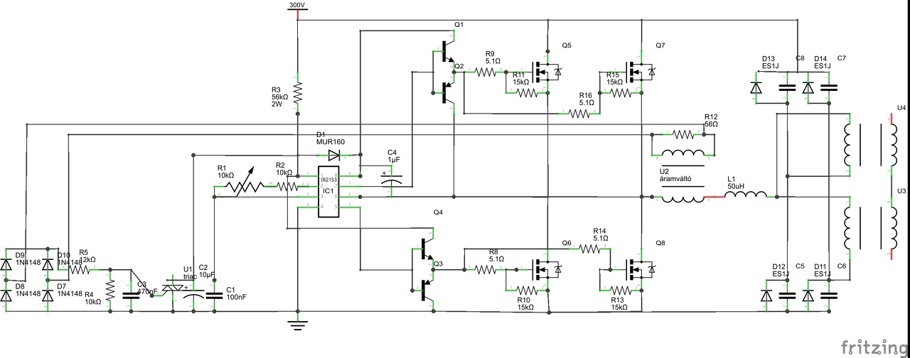

(#) pepe1125 válasza vteo hozzászólására (») Jan 6, 2016 /
Vessetek már rá egy pillantást, hogy jó úton járunk-e, vagy megint elvitt valami az erdőbe. A primer kört próbáltuk minimalizálni, közel pakolni mindent, kicsit furcsán néz ki, de remélem jó lesz.
(#) voodoo válasza pepe1125 hozzászólására (») Jan 7, 2016 / 1
Ami az IC alatt megy gate ellenállás, éz azt sima felülyzerelttel oldanám meg, ha igyis-úgyis átkötést kíván a helyzet. És akkor a másik mellette lévő( tőle balra levő) âtkötés is felszabadulhatna, annak a vezetősávja az smd helyén az icalatz elmehetne.
Amúgy az ic tápjához elég lesz az a kis 3 smd kis fityula? Nem tudom csak kérdem. Én azt is felülszerelttel vinném. Nem kell 2W, de biztos ami biztos.
