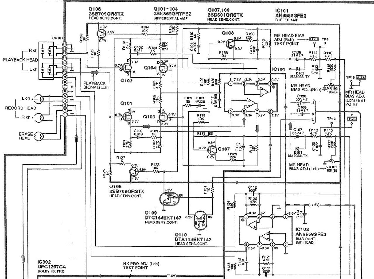

Üdv mindenkinek! A kérdésem az lenne hogy, javítottam egy Technics AZ7 decket mert a fej utáni 2db műveleti erősítő és a dolby IC tönkre ment az eredeti műveleti erősítők helyett OPA2604 lett berakva. A deck jól szól csak pár napja vettem észre hogy az autómatikus szalagbeállítást nem minden szalaggal csinálja meg amivel eddig. Hibát ír a kalibrálás végén. Én a műveleti erősítőkre gyanakszom mert az eredetiek nem melegedtek ezek meg igen és a bemeneti feszültségük 0.3V helyett 1-és 1.2V küröliek. Át néztem az adatlapjukat és az eredeti IC trenzisztoros bemenetű ez meg J-fet bemenetű gondolom illesztési probléma lehet, és ez zavar bele a kalibrációba. Esetleg ebben tudnátok segíteni mit kéne variálnom vele hogy jó legyen. Csatolom a két IC adatlapját és a kapcsolási rajzot.
(#) reloop válasza Aldure hozzászólására (») Nov 20, 2015 /
Szia! Az AN bemenő árama ötszázad része annak a drain áramnak amire rá van kötve, nem látom aggályosnak.
A rajz 3,3V feszültséget jelöl a bemeneteknél, nem 0,3V-ot, esetleg rossz helyen keresgélek?
Az 1, 7 kimeneti lábak feszültségét tanulságos lenne megismerni.
(#) Aldure válasza reloop hozzászólására (») Nov 20, 2015 /
Üdv! IC101 esetében kb stimmel is a dolog csak IC102-nél nem arra gondoltam csak azt ki felejtettem a szövegből. A kimenetekre nem emlékszem pontosan azokat még meg kell mérnem de IC101 esetében úgy rémlik az is jó volt úgy mint a bemenet IC102 esetében a bemenetre emlékszem hogy nem 0.3V hanem 1Volt feletti értéket mértem, és ez az IC melegszik is.
A hozzászólás módosítva: Nov 20, 2015
Az IC 102 valamennyi bemenete gyakorlatilag 0V, különben a kimenete elbillenne a tápjára.
A kimenetek itt is az 1, 7 lábak, ezeket jelöli a doksi 0,3V előirányzott értékkel.
Az IC102 egy 10x erősítésű invertáló a TP8; TP12 AC feszültsége számára. A DC szintet úgy látom a 101; 102 potik állítják.
Ja tényleg most hogy mondod egy kicsit elnézem az IC 102 kimenetet és bemenetet jó akkor helyesbítek a kimeneten 0.3 helyett 1volt feletti a fesz akkor a szintet a potikal állítsam be?
(#) reloop válasza Aldure hozzászólására (») Nov 21, 2015 /
A potik minden esetre tudják állítani. Ha van hozzá dokumentáció aszerint járj el.
(#) Aldure válasza reloop hozzászólására (») Nov 24, 2015 /
Üdv! Köszi az infót. Megoldodott a probléma ezekkel a potikkal be tudtam állítani a kimeneti 0.3V feszültséget 1.5V ról. most nem melegszik az IC. Az ATC hibát nem ez okozta, közben hosszas keresgélés után az is megoldótott a processzor volt a hibás. Amúgy érdemes volt a csere mert ezekkel hallhatóan jobb lett a hangja.

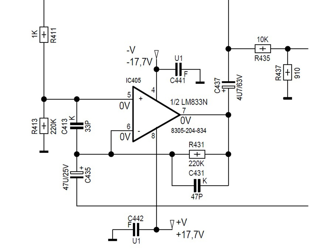

Üdv! Egy grundig erősítőt tuningolok és az eredeti műveleti erősítőt ami LM833N cseréltem OPA2134PA -ra, mert ez volt itthon ezzel kevesebb is lett a zaja és a hangja is sokkal jobb aztán rendeltem egy LME49720HA műveleti erősítőt bele tettem és a háttérzaj eléggé felerősödött és a közép magas tartományban a dinamika csúcsoknál kisebb torzítást véltem felfedezni füllel, és arra gondoltam hogy túl nagyot erősít ez a műveleti és kéne változtatni a gyári beállításokon. Ebben kérnék kis segítséget én ahogy számoltam 2x erősítést csinál R413,R431 ellenállásokkal ha R413 értékét növelem akkor elvileg csökken az erősítés. Ha mégsem akkor javítsatok ki. Köszi a válaszokat.
(#) reloop válasza Aldure hozzászólására (») Jan 16, 2016 /
Szia! Kicsi a rajzrészlet, kéne a C435 folytatása az erősítés kiszámításához.
(#) Aldure válasza reloop hozzászólására (») Jan 16, 2016 /
Hát ha ezt kinagyítod nem valami jó minőség.
A hozzászólás módosítva: Jan 16, 2016
(#) Bakman válasza Aldure hozzászólására (») Jan 16, 2016 /
Nem nagyítani kell, hanem nagyobb területet lefényképezni a kapcsolási rajzból.
