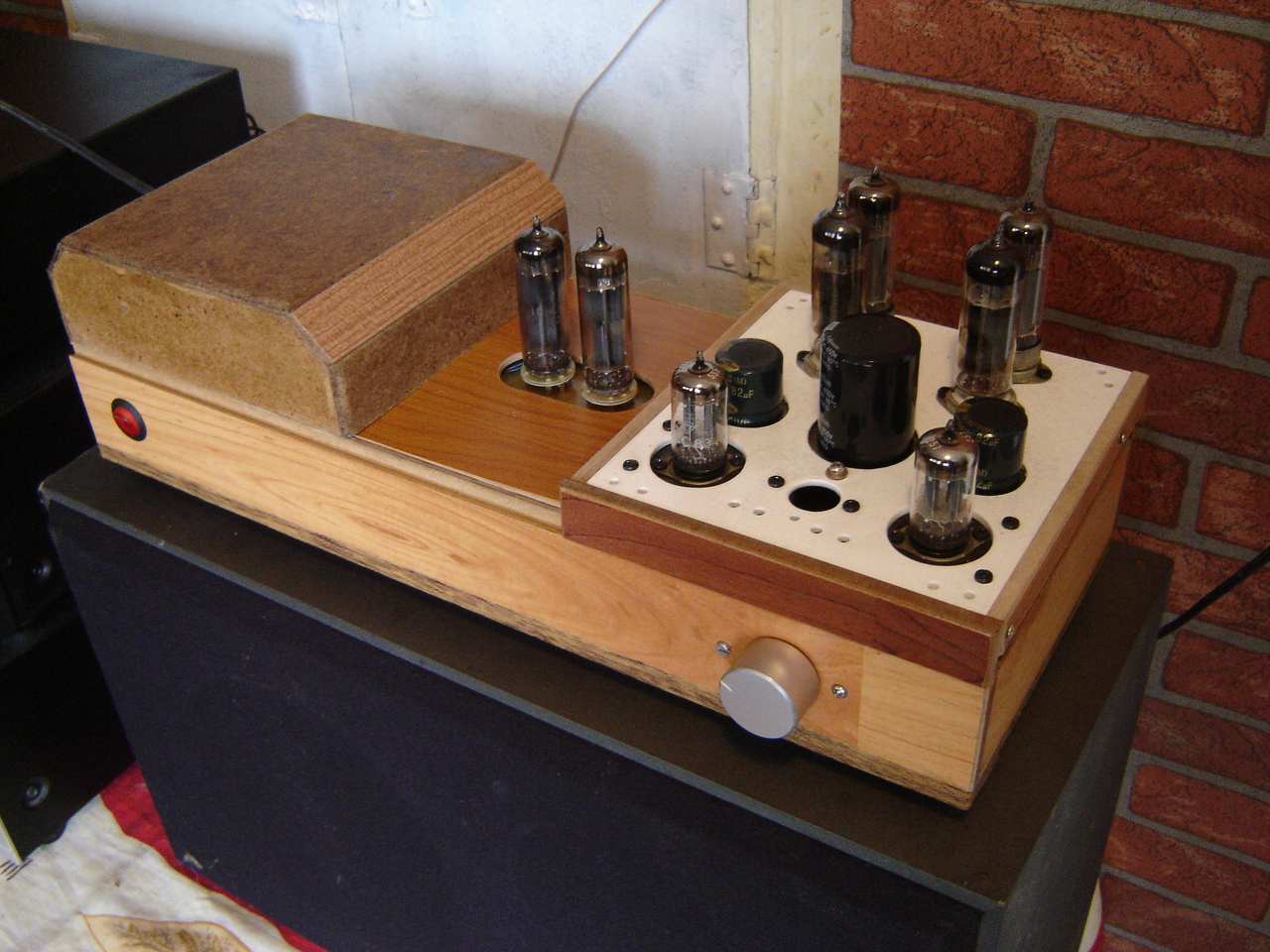

És elkészült... Paralel EL 84 single-end,4-5 W visszacsatolás nélkül.Nyugodt zenéléshez a T+A-nak elég is ennyi. A csöves táp már csak hab a tortán.
