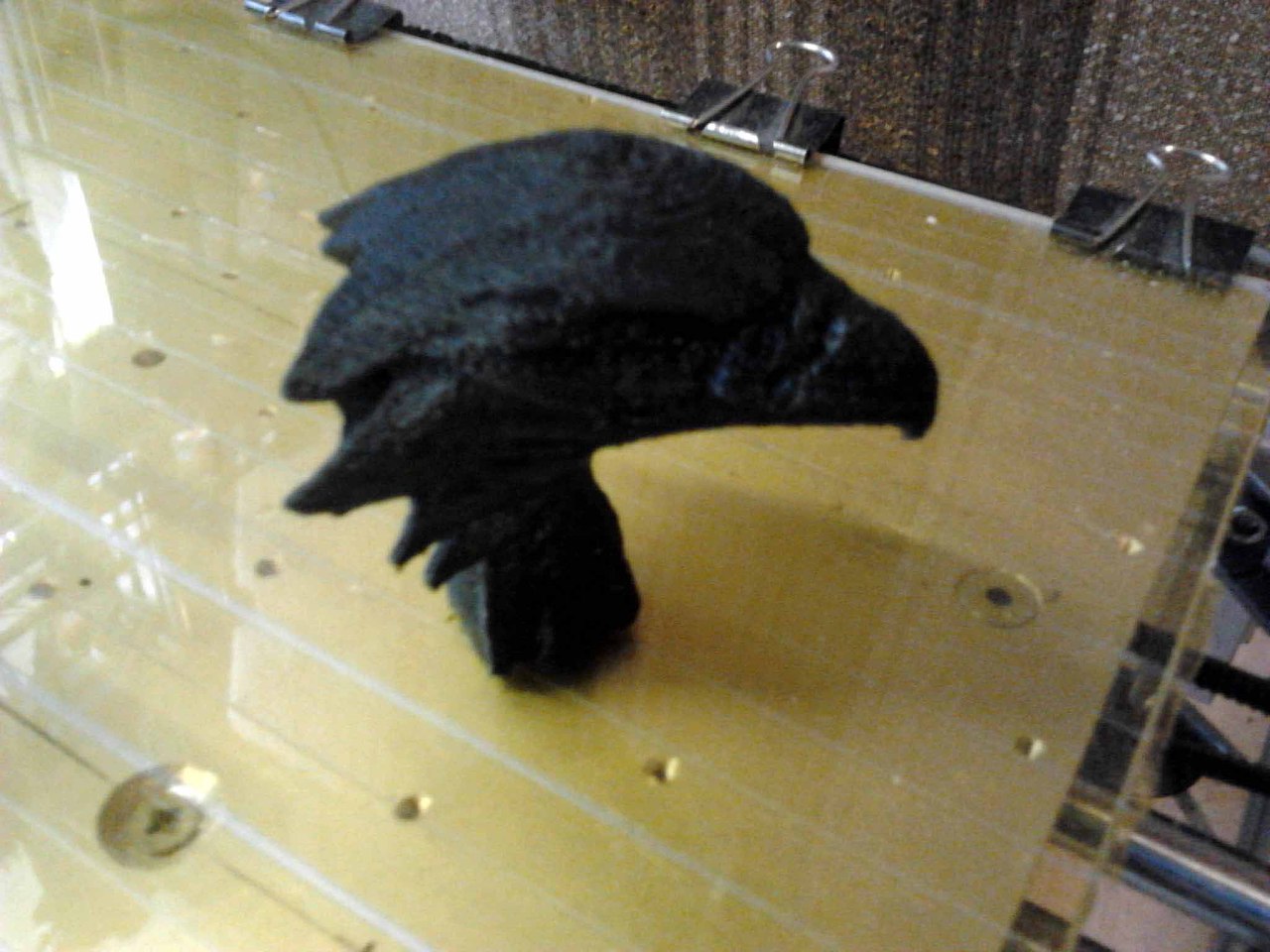

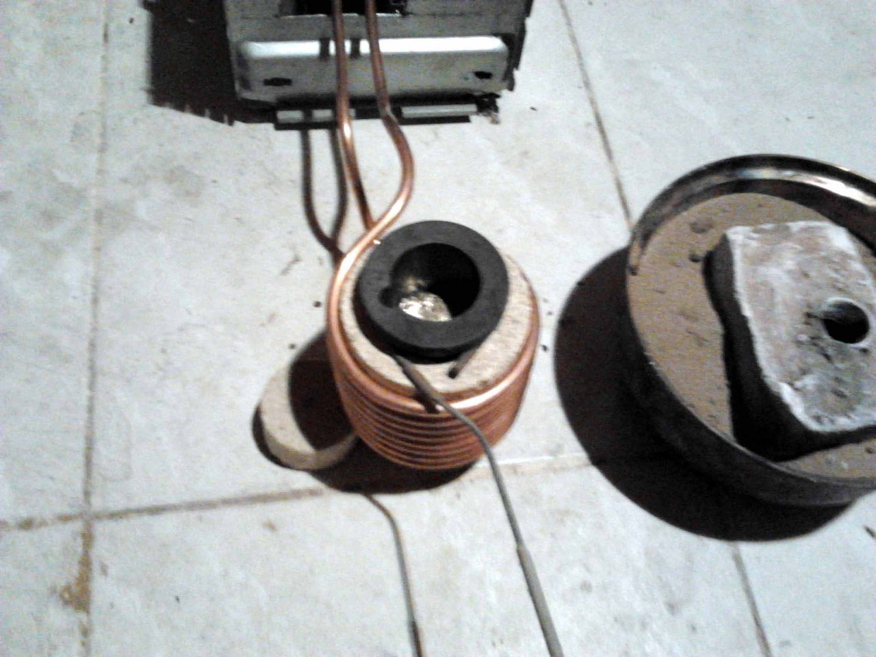

(#) GPeti1977 hozzászólása Jan 13, 2016 / 2
STl fájlból készítettem fém alkatrészt 3D nyomtatás segítségével.
Még gyakorolni kell.
(#) KBal76 válasza GPeti1977 hozzászólására (») Jan 13, 2016 /
Ígéretes! Jó ez az irány, láttam külföldi fórumon hogy csináltak ilyent. Nekem az ellentéte is tetszik, pl csatlakozónak (jack dugó) házat önteni, kinyomtatni az öntôformát, és gumiból a vezeték köré (Itt láttam) önteni.
