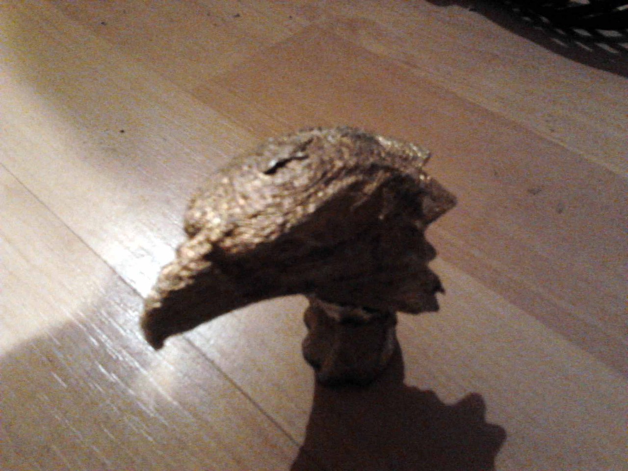

STl fájlból készítettem fém alkatrészt 3D nyomtatás segítségével.
Még gyakorolni kell.
Ígéretes! Jó ez az irány, láttam külföldi fórumon hogy csináltak ilyent. Nekem az ellentéte is tetszik, pl csatlakozónak (jack dugó) házat önteni, kinyomtatni az öntôformát, és gumiból a vezeték köré (Itt láttam) önteni.
