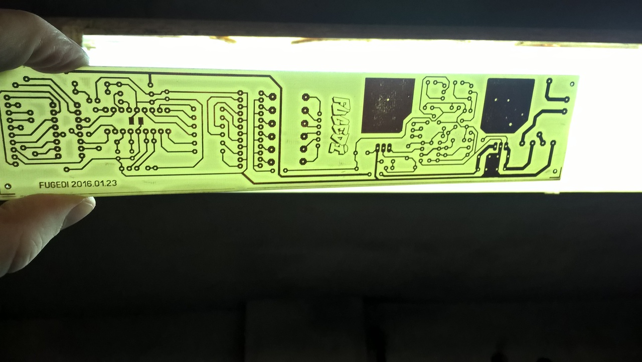

Vettem festék boltban aceton de alkoholt nem tudtam venni hozzá mit lehet még hozzá keverni?
(#) furko válasza kissattila88 hozzászólására (») Jan 27, 2016 /
Én denaturált szesszel próbáltam, tökéletes lett.
(#) kissattila88 válasza furko hozzászólására (») Jan 27, 2016 /
Nem tudom hogy van e a festék boltban.
(#) vision61 válasza kissattila88 hozzászólására (») Jan 27, 2016 /
Mielőtt összekevered, próbáld ki, hogy az általad használt nyomtató tonert oldja-e az aceton.
Nekem Lexmark E120 van, eredeti tonert egyáltalán nem oldja az aceton. A munkahelyi Canon ADVC2220i-ben használtat viszont oldja.
A Lexmarkhoz H-300 aromás hígítót kell használnom.
(#) kissattila88 válasza vision61 hozzászólására (») Jan 27, 2016 /
Az alkohol helyett mit keverhetek hozzá?
(#) kaqkk válasza kissattila88 hozzászólására (») Jan 27, 2016 /
Bármit ami gyorsan párolog és nem oldja a tonert ...
(#) usane válasza micimacko hozzászólására (») Jan 27, 2016 /
Persze, hogy nem keletkezik. Réz szulfát a perszulfátos maratásnál képződik. Magában nem is oldja a rezet. Írta, hogy sósavat önt hozzá, úgy kénsav meg réz-klorid lesz belőle. Igaz azt is írta, hogy vas-kloriddal marat, annál tényleg nem keletkezik szulfát.
Már írták mások is, denaturált szeszt.

(#) kissattila88 válasza vision61 hozzászólására (») Jan 28, 2016 /
Vettem. 100ml akarok csinálni 20ml denaturált szesz 80ml aceton?
(#) kaqkk válasza kissattila88 hozzászólására (») Jan 29, 2016 /
Fordítva !
(#) furko válasza kissattila88 hozzászólására (») Jan 29, 2016 /
Ne keverj be sokat. Csak ha már biztosan működik. Én egy 10 milis fecskendővel szívtam fel 2 ml acetont, 8 ml denszeszt. Ha nem sikerül akkor mehet a 3:7 arány, vagy akár a 4:6. Ki kell kisérletezni hogy adott tonerhez és papírhoz milyen arányú keverék a legjobb.
Legutóbb 4:6 aránnyal csináltam és jó lett a nyák.
