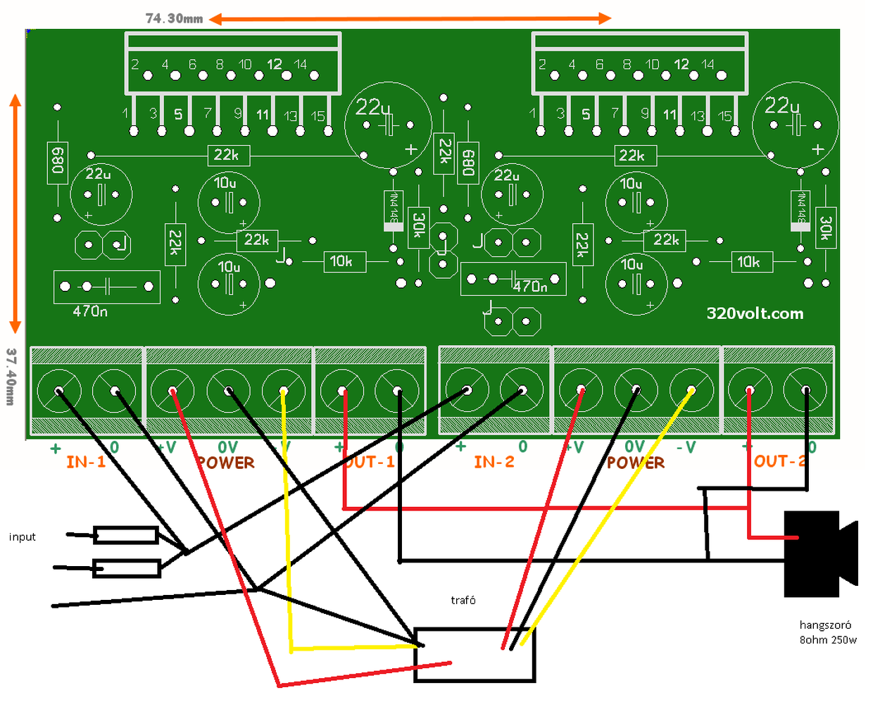

TDA7294 lehet párhuzamosan kötni? A képen nagyából látni hogy mire gondoltam.

Van nekem is egy a korábban itt "zenegépből bontott" panelként emlegetett végfokból. Ez 2 db sztereó panelt tartalmaz. Hogyan lehetne azt megoldani, vagy egyáltalán meg lehet-e, hogy az autós erősítőkhöz hasonlóan átkapcsolható legyen 4 csatorna vagy 2 csatornás híd között?
Szia! Pont úgy mint az autós végfokokban, a négyből két csatorna elé fázisfordítót iktatsz be.
Köszi! Találok erre itt valahol konkrét megvalósítást?
Autós erősítő rajzán tanulmányozhatod, ha ez bonyolultnak tűnik, készítek egy tömbvázlatot.
Tudnál mutatni egy ilyen autós erősítő rajzot? Próbáltam a guglival, de nem nagyon találtam használható rajzot.
Szia! Az alsó hangszórót nem fordítva kell bekötni? Mert így ellenfázisban lesznek monó, nem hidalt bekötéskor.
Köszönöm! Gondolom a háromszögben lévő +1 és -1 a fázisfordító. Annak nem kell kikapcsolhatónak lennie?
Fázisfordítónak ez megfelelne? Bővebben: Link A hozzászólás módosítva: Jan 31, 2016
