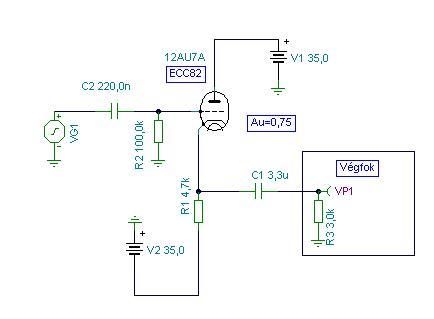

Adott ez a kapcsolás, és a kérdésem az vele kapcsolatban, hogy a kimeneten lévő 10µF (C1) mennyire specifikus érték? 2,2µF-os MKT kondim van itthon, az már nagyon kevés lenne oda? Vagy bipolárban van 47µF-om, de ha egy mód van rá akkor nem tennék oda bipolárt. Ja, és ugyanígy a bementen lévő 470nF-ot ha felváltom 2,2µF-ra azzal jól gondolom, hogy nem csinálok semmi galibát? Ha számít a 10µF szempontjából, akkor ez a végfok elé teszem: Bővebben: Link köszi
Ellenállás Ohmban, kondi Faradban értendő?
Jól gondolom, hogy az ellenállás a végfok bemenő impedanciája lesz?
Igen és igen, az a mértékegységük, Hz lesz a végeredmény.
+1 igen.
Akkor így meg is vagyok. Köszi. Megint tanultam valamit.
Próbálkoztam ezzel a fokozattal annak idején Gainclone elején, ahova egyébként is indokolatlan volt de egy dolog biztos: Kell oda a 10uF, vagy attól nagyobb. Viszont Ottala elé szerintem ne ezt a kapcsolást használd, Reloop töltött fel egy másik áramkört, ahol a Katód a negatív ágra csatlakozik, így járathatod közvetlen a végfok szimmetrikus tápjáról.
Szerk: ERRE gondoltam. E88CC, ECC85 is működik ebben a munkapont beállításban, annak idején CHZ küldött egy ugyanilyen rajzot. A hozzászólás módosítva: Jan 30, 2016

Értem...és miért azt építsem meg? Egyébként a nemrég ismertetett képletből kiszámoltam, a vágási frekit ha 3,4kohmos bemenő impedanciával számolok, és 2,2µF kicsatolással, akkor 21Hz-re jön ki az eredmény, ha 4,7µF akkor már 10Hz-nél tartunk, a 10µF pedig 4Hz-es alsó határértéket jelent. Ennek megfelelően mivel van 2,2-es és 1µF-os kondim, tettem rá 2db 2,2-est plusz még egy 1µF-ost is. Így olyan 8-9Hz környékén járhatok. Ha nem tetszik majd akkor teszek rá még. Így is a végfok tápjáról fog járni +-35V-ról. Egyébként már készen van, így kicsi esélyt látok rá, hogy reloop félét építsem meg, de ha kész leszek, és nagyon nem tetszik a hangja akkor talán foglalkozok vele.
A kettő ugyan az, ha működik így is, felesleges variálnod.
