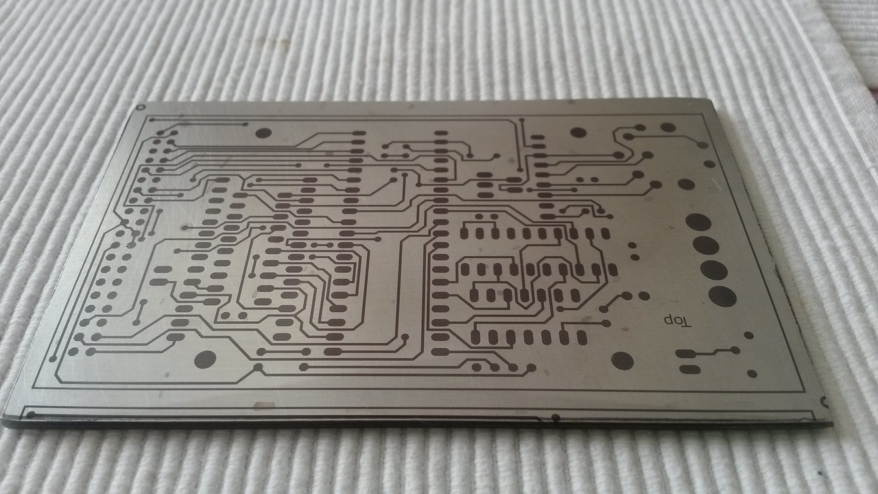

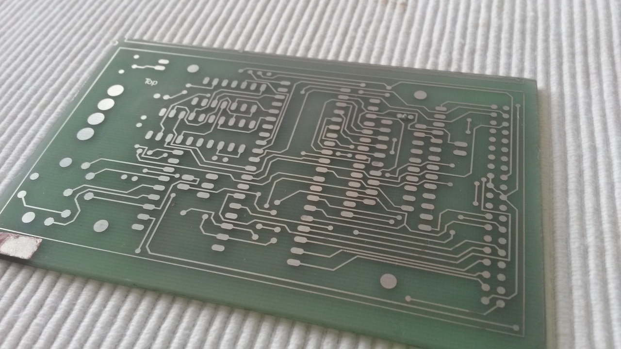

(#) gerry hozzászólása Feb 7, 2016 / 1
Kimarattam a döglött kémiai ónozóból készített galvánfürdőben ónozott(és cinkezett) nyákomat.
Igaza lett kaqkk kollégának, a jó kombó(maratószer) minden felesleget levitt.
Ilyen lett! Most már csak a lyukgalvanizálást kellene kipróbálnom. Az ezüstnitrátos megoldáson gondolkodom.
(#) papus51 válasza gerry hozzászólására (») Feb 7, 2016 /
Ez most Na perszulfáttal történt vagy HCl+H2O2 keverékkel?

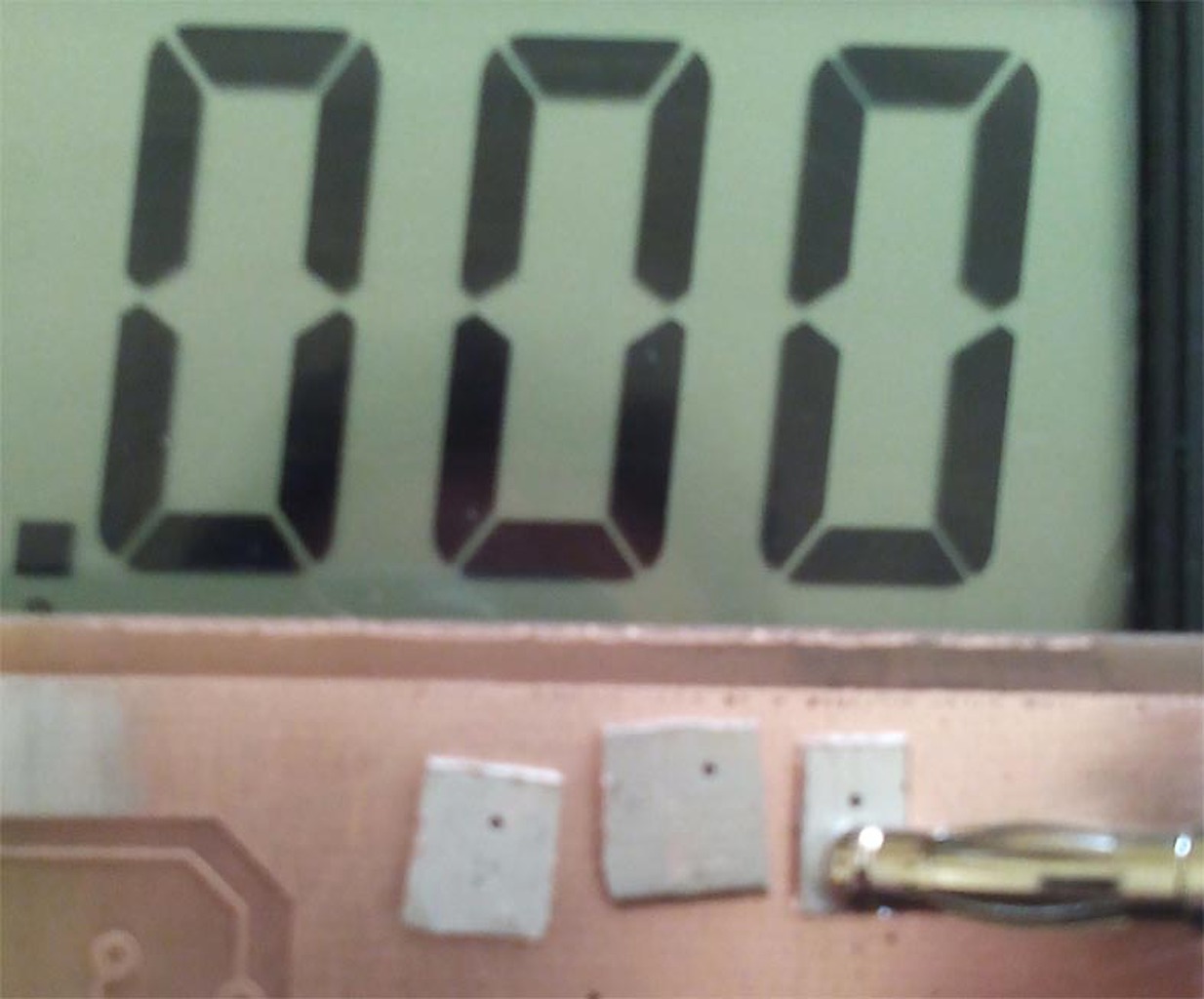

(#) papus51 hozzászólása Feb 7, 2016 / 1
Elkészült a kísérleti furatgalvános ónozott panel. Ilyen lett:
(#) papus51 válasza papus51 hozzászólására (») Feb 7, 2016 / 1
A 0,6mm-es furatokat körbevágtam, hogy egyenként ki lehessen mérni őket.
Az alábbi képeken látni az eredményt Ohm-mérő állásban:

(#) gerry válasza papus51 hozzászólására (») Feb 7, 2016 /
A maratás sósav+hidrogénperoxiddal történt.
Ez melyik technikával csináltad?
Most látom a somszédban laksz.
(#) pjg válasza gerry hozzászólására (») Feb 7, 2016 /
Hú de szép lett! Vasalásos?
(#) gerry válasza pjg hozzászólására (») Feb 7, 2016 /
Positiv20+nyomdai film
Kálcium-hypofoszfitos furatfémezés + réz galván + ón galván.

(#) eyess válasza papus51 hozzászólására (») Feb 7, 2016 /
Egy kérdésem volna ezzel a dologgal kapcsolatban , de közben lehet , hogy több is lesz.
Nos szemügyre vettem a már furat galván készült nyákot azt vettem észre , hogy a belső rész az elég egyenetlen ez miért van.A másik forrasztást követően nem távolodik e el egymástól a galván képződmény a furat belsejében .
Tudom , hogy ezt mind ki kellene próbálni , de gondolom , ha nem most , akkor majd sor kerül rá.

(#) papus51 válasza eyess hozzászólására (») Feb 8, 2016 /
A furatfémezés során a réz hypofoszfit bomlásakor nem csak réz válik ki a felületre, hanem némi egyéb bomlási maradék is. Ezt a felületről egy óvatos mosogatószeres tisztítással lehet eltávolítani galvanizálás előtt, viszont a furatokban nyomokban ott maradhat. Valószínűleg ez látható.
Én már jó néhány panelt készítettem ezzel a módszerrel és eddig nem tapasztaltam semmi problémát.
A furatok asztali fúrógéppel készültek, mert a mikrószkópos, nagy fordulatszámú gép tele volt pakolva egy csomó kacattal.
Bár karbid fúrókkal dolgoztam, lehetséges, hogy az alacsony fordulatszám meg a relatív behemót gép miatt kissé érdes a furatok fala, de a furatgalván teljesen ép.
