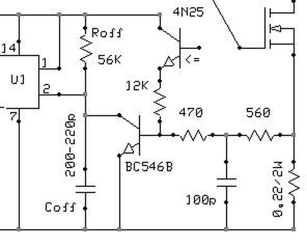

(#) HOH hozzászólása Feb 12, 2016 /
Sziasztok! Én is eszeltem egy olcsó kapcstápon, ime itt az eredmény (Tap.jpg). A menetszámokat a danyk.cz oldalán található kapcsolásából számítottam át 47V-ra. Egy kicsit melegedett a MOSFET s ezért próbálkoztam komolyabb meghajtóval is, de akkor a MOSFET GS átmenetén keresztül az áramérzékelő ellenálláson nagy lett a "zavaró" jel.
A probléma áthídalására RC tagot raktam be az árammérő tranzisztor báziskörébe, de sajnos nem tudtam oszcilloszkóp nélkül jól méretezni. Ez elkedvetlenített a további kisérletezéstől.
Véleményeteket várom, üdv.

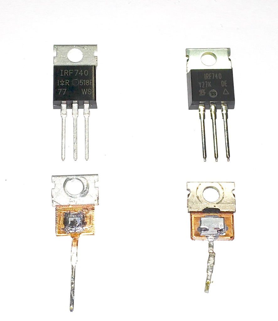

(#) pepe1125 hozzászólása Feb 12, 2016 /
Mocsok kínai fet. Jól megszívtuk.
Bal a kínai. Jobb eredeti.
Az új tápot persze a kínaival szereltük.
Bővebben: Durrantás lassitva.

(#) Transztyuszeres válasza pepe1125 hozzászólására (») Feb 13, 2016 /
Én pécsi boltban vettem HQ-ból rendelve(valószínű, de nem biztos, mert már készleten volt) és a 0,55 Ohm-nak nyoma sincs, de az IR logo rajta van;
2A-en 0,7 Ohm, 4A-en 0,96 Ohm(hűtőre szerelve, villámgyorsan mérve)... és 390Ft/db-ért adták!
Szóval nem csak a kínaiakkal van gond... S
