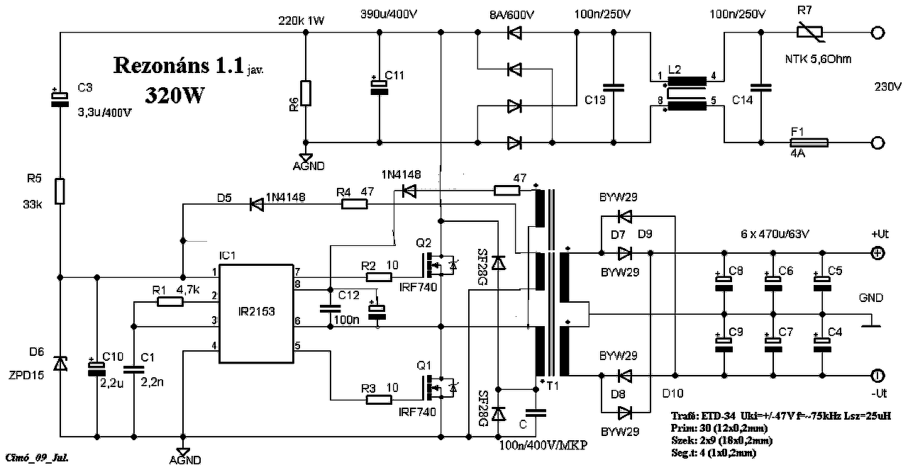

(#) fater0827 válasza glaci hozzászólására (») Feb 14, 2016 /
Laci : melléklek egy lehetséges rezonáns tápot , 6és 8 láb közé a 15 Volt zénert nem rajzoltam be illetve nem írtam a 2,2 u Farád értéket . Kissé késő van , még kiszépítem esős napon !
Módosítottam egy itt közzétett rajzot .
A felső FET szerintem azért durran el mert a gaten 15 Volt tartózkodik közel 165 Volt helyett .
(#) glaci válasza fater0827 hozzászólására (») Feb 14, 2016 /
A felső fet azért szállt el, mint írtam, mert a gate ellenállás megszakadt és mivel a vezérlés nem jutott el a gete-re, vagyis nem zárt le, így amikor az alsó fet megkapta a vezérlést, a felső is nyitva volt, így a puffer korlátozó ellenállás nélkül rövidzárba került. Most az ilyen esetek elkerülésére a gate-ket 10K ellenállással a source-ra kötöttem. Az ellenállás szakadására továbbra sincs megnyugtató válasz, azonban a felső gate-n nem 15v tartózkodik, hanem a felső fet source-ához képest van 15 volt.
Visszalapoztam sok oldalt a rajzot nem találtam . néztem a PDFet ha ir2153s nincs belső dióda ir2153d abban van 1-8 láb között .
Adatlap szerint Vb = -0,3 Volttól + 625 Voltig lehet a feszültség ( Vb Vs közt ) szerintem , ( nem a comhoz ).
PC tápoknál is meghajtó trafón 2 szekunder van .
Holnap másként rajzolom le , paint .

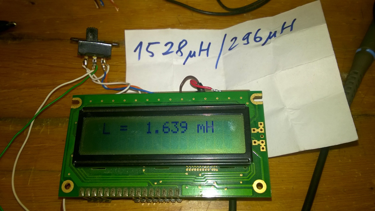

(#) Transztyuszeres hozzászólása Feb 14, 2016 /
Egy kérdés újra:
Két induktivitás mérővel is lemértem a trafót.
Az egyik gyári GW(kép1) 1kHz-en mér, a másik egy pic-es, kb. 135 és 300kHz-en mértem.
Hitelesebb itt a pic-es 1nF-os referenciával?
(papíron az 1kHz-es mérés)
(#) Ge Lee válasza Transztyuszeres hozzászólására (») Feb 14, 2016 /
A PIC-es (nem tudni melyik), ha rendesen van kalibrálva, és nem lógnak 10 centis madzagok a mérőkörében mint annak, akkor nagyon pontos tud lenni, általában pontosabb mint a gyári műszerek. A több százezer Ft-os spéci mérőhidakat most figyelmen kívül hagytam.
(#) Transztyuszeres válasza Ge Lee hozzászólására (») Feb 14, 2016 /
Köszi a választ!
Mi baj van sorba azzal a 2x10cm UTP-vel?
Mérés előtt meg kinullázom...
Ez a kapcsolás. A beépített komparátorát használom.
A hozzászólás módosítva: Feb 14, 2016
(#) Dudus válasza Transztyuszeres hozzászólására (») Feb 14, 2016 /
Próbáld meg a kívánt frekvencián egy generátor és a szkópod használatával megmérni az induktivitást. Találj ki hozzá egy mérési elrendezést. Sokat lehet tanulni az ilyen ötletelésből és nem fogsz megakadni ha valamire nincs célműszered.
Aztán blogold, mire jutottál

(#) Transztyuszeres válasza Dudus hozzászólására (») Feb 14, 2016 /
Dudus, Katt:
Jó lesz nekem ha a két mérést átlagolom, vagy hiszek a PIC-esnek 100-500kHz-en.
