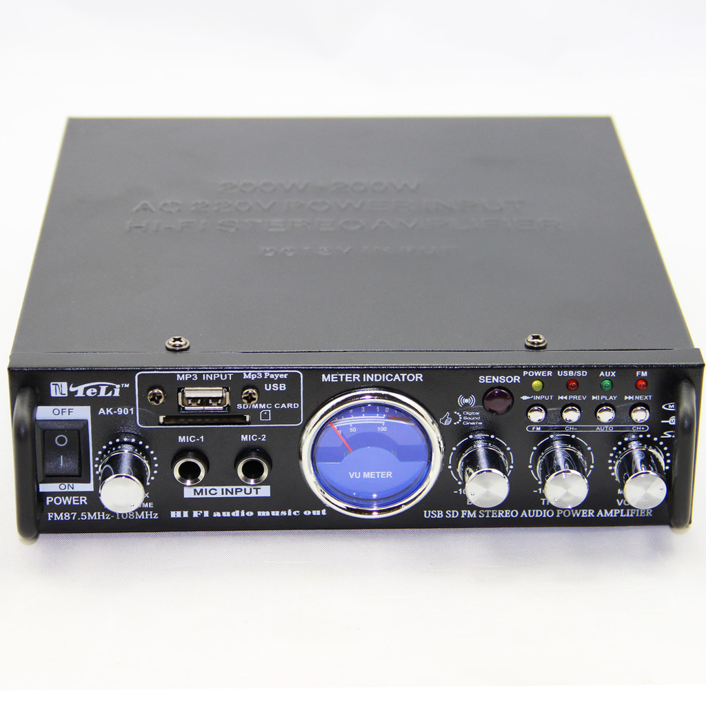

Sziasztok, kérnék egy kis segítséget, van egy ak- 901 Teli, erősítőm, amikor rá dugom a pendrive-et vagy a sd kártyát akkor bug meg éles nyikorgó hangót adki meg közbe megy a zene, mi lehet a baj?

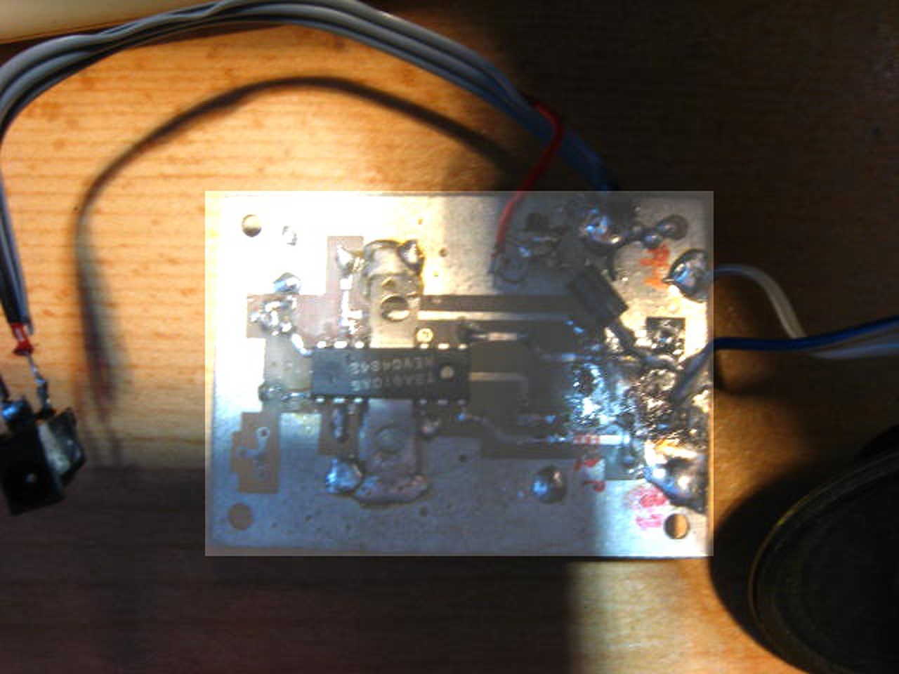

Tud valaki segíteni (ha jó helyen járok)? Egy mono erősítőn dolgozom, és nem találom, hogy hova kell kötni a hangjelet. Kérem, hogy jelöljétek be a fotón...
Ha az IC TBA 810-es akkor a bemenete a 8 lábon kell hogy legyen,. Azon van egy kondenzátor és annak túlsó felére valószinüleg.Ha jól látom az IC 8 lába az első kép bal felső sarkán található. Ahol van egy pont az az 1 láb onnan kezdődik 1-8 ig. A hozzászólás módosítva: Márc 4, 2016
Ööö, melyik láb az 1-es, és merre kell számolni?
Valószinüleg, a kép szerint az IC jobb alsó sarkán az utolsó láb, kivéve ha fordítva nyomták rá a bélyegzőt. Midjár felrakok egy kapcsolást abból ki igazodsz.
Szia! Ha beírod a google-ba az IC típusát könnyen találsz hozzá adatlapot: Bővebben: Link
Tehát a kimenet a 12 lábon van, ennek és a rajznak ismeretében eltudod dönteni melyik a 8 láb. A bemenetet ott kell keresni.
Az IC 1 lába általában az IC bal alsó sarkában szokott lenni, tehát a 8 lab a jobb alsó sarkán van, de nem bíztos, mivel nem látható a pont.
Nem "nem látható a pont", hanem fel sincs festve...
A lábakat meg kérem, hogy inkább jelöljétek be a képen, mert sikerült belekavarodnom... A hozzászólás módosítva: Márc 4, 2016
