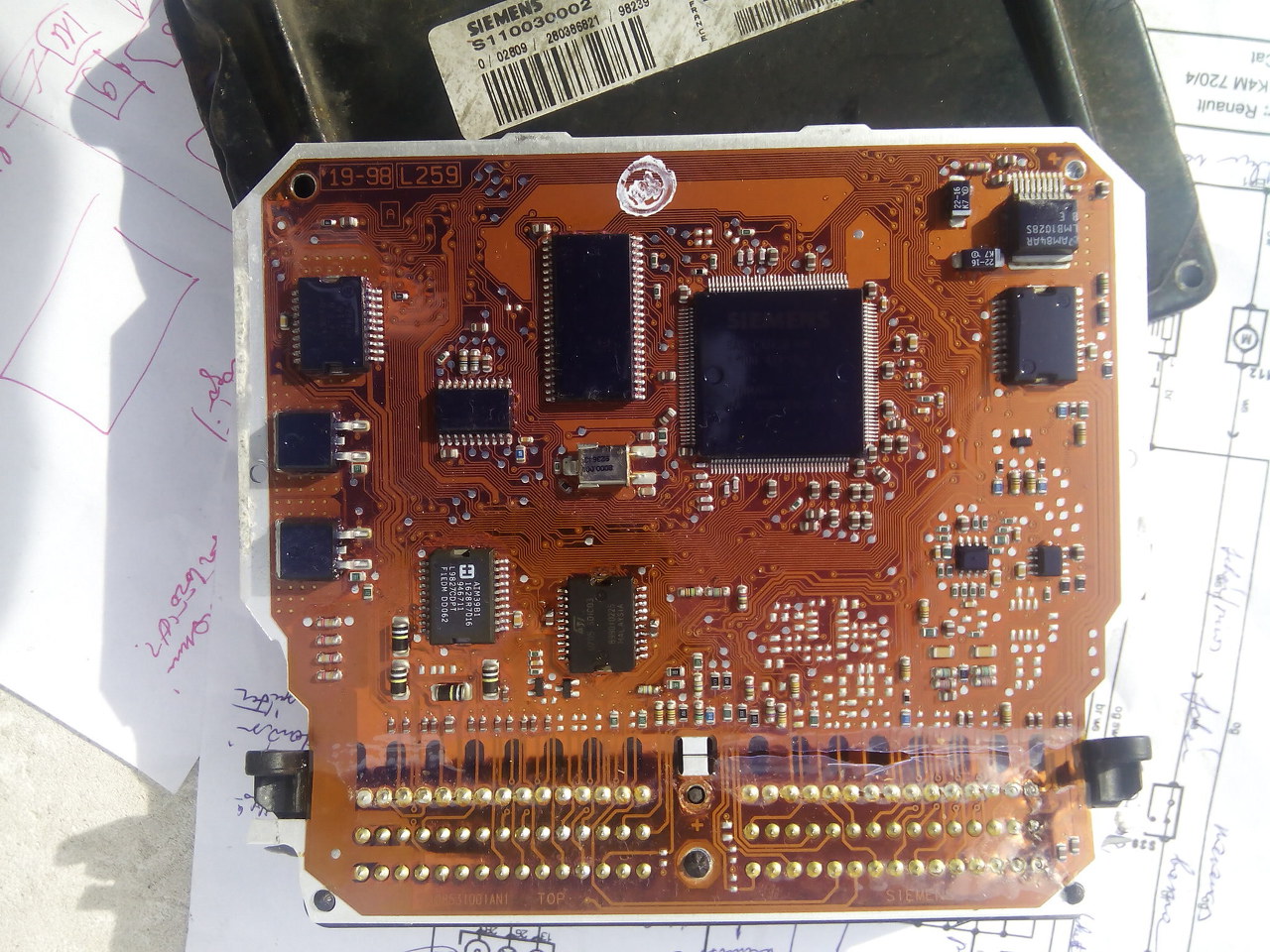

A problémám a következő lenne, remélem lesz olyan aki tud segíteni. Most vettem egy Renault lagunát 16. 16 v 99 -es évjáratut. Elég öreg járgány, de aránylag kevés kiklóméterrel. /150 e./ Pár száz kilómétert mentem vele idáig , komolyabb zűr nélkül.
Most viszont nem indul a járgány. Csak forgat, de nem kapja el. Ha a gyújtást ráadom, nem hallatszik a főrelé, meg a benzinszivattyú relé kattanása. Végignéztem mindent, amt lehet kimértem, / érzékelők, trafó /stb jónak tűnik minden/. Az összes fellelhető testcsatit megtisztítottam. Az inercia kapcsolót is benyomtam hátha , mivel sérült volt előtte. A vezetékköteget is nézegettem, nem láttam semmi bibit. Viszont, ha a reléknek kívülröl adok testet, akkor kattannak és működnek, hallatszik a szivattyú is,/különben nem/. Az ECU-t nézegttem , nem volt hibakód amikor elhoztam. Most viszont a kódolvasó nem tud csatlakozni. Link errort ír ki. A motorhiba jelző viszont kialszik. Nem értem.
Kiszedtem az ecut és leszdtem a tetejét, de látszik hogy piszkálták már. A fólia felszakaítva, jegyzetek a hátulján...O /Mondjuk, attól még lehetne jó/
Az ecutól a relékig a vezetékek jók nem szakadtak, legalábbis a szakadásjelző szerint.
Lehet hogy az ECU nem engedi beindulni ? Viszont akkor nem lenne áram elvileg a reléknél sem ? Vagy az ecu nem ad áramot? Van valakinek valamilyen ötlete, esetleg, hogy hogyan tovább? Szerintetek javítható? /Siemens sirius 32/

Ezért gondolom ,hogy az ecu a ludas, mert szétszedve mintha elgyengült volna egy- két helyen a forrasztás.
/Ennek a forrasztásához nem merek neki állni azért ide elég komoly gyakorlat kell./ Törött volt az eleje, elég hülye helyre, a hűtő mögé rakták, hogy könnyebben sérüljön?

Sajna nem kapnak azok sem.
A képeken bejelöltem hol van szerintem sérülés, azt sajna nem tudom, hogy sérült -e a fólián levő áramkör. nem igazán akarok belekontárkodni. Látszólag elég megviselt , bár a kivezetés és a hátoldal kizött mérve nincs szakadás. A másikon látszik hol görbült meg a lap vagy ütéstől, vagy feszegetéstől. O Itt elvileg a nedvesség is bejuthat.

(#) zolika60 válasza ksam hozzászólására (») Feb 14, 2016 /
Nekem a képekből úgy tűnik a nyíl környékén néhány láb körbe van repedve. Azokat megforrasztanám. Persze erre csak akkor biztatlak, ha van benne rutinod, mert a nélkül még ronthatsz is rajta. Az hogy nincs szikra persze lehet az immo vagy a forgásszenzor hibájából is. Ha a csatlakozó lábakat megforrasztottad szereld vissza és ellenőrizd azokat is.
(#) ksam válasza zolika60 hozzászólására (») Feb 15, 2016 /
Sikeresen megforrasztottam, egész jó lett. Viszont semmi változás, az immo csatiját lehúztam, amennyire lehetett kontakttisztítóval befújtam , vártam hogy elpárologjon./ Ez tényleg valami silány , mert nemigazán párolog , hanem fültisztítóval kellett kitörölnöm..O/ ráadva a gyújáts villogni kezdett, gondolom ilyenkor tilt le elvileg. Visszadugva viszont kialudt, akkor elvileg jó nem?
