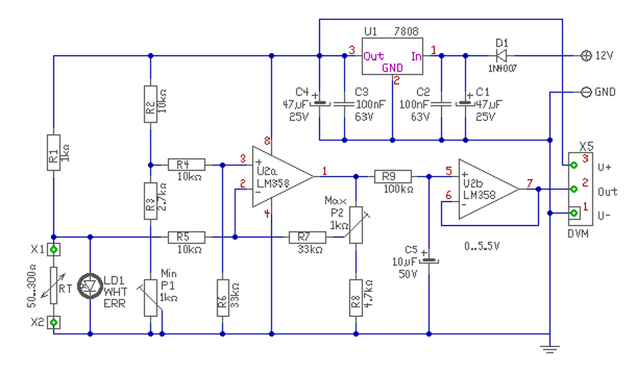

Egy golf 3 autó üzemanyagszint jelző részét szeretném modernizálni. A cél, hogy a digitális kijelzőn a kocsi a benne lévő üzemanyag mennyiségét, literben kifejezve mutassa. Amit megtudtam, hogy 300 és 50 ohm között mér a szonda és a tartály 55l ürtartalommal rendelkezik. Van erre valami kapcsolási rajz esetleg progam is?

(#) proli007 válasza daniel_palfi hozzászólására (») Feb 23, 2016 /
Hello! "üzemanyag mennyiségét, literben kifejezve mutassa" Nos a gond itt kezdődik, mert a tartály szint magasságának csak közvetetten van kapcsolata a bent lévő üzemanyag mennyiséggel. Lévén hogy a tartály nem egy szabályos hasáb. Ezt csak úgy lehetne megközelíteni hogy kalibrálni kellene a mérést, és ez után a mért értéket táblázat alapján korrigálni a szinthez. De a jeladó sem egy precíziós akármi. Így a digitális mérésnek túlzott jelentősége nincs..

Koszonom a segitseget es a hozzaszollasokat. A legjobb az lenne ha egy komplett dolgot kapnek amit mar csak meg kellene epiteni. Az hogy szegmenses vagy lcd tft kijelzo lenne mindegy. Gyakorlatilag max 2 szamjegyet kellene megjeleniteni. Az ellenallas mar ki van merve 300 es 50 ohm kozott vsn. Persze par liter hiba belefer de most meg tizeniterre se pontosan tudom megmondani...
Ilyen egyszerű 10 Led-es nem szimpatikus? Benzin
(#) proli007 válasza proli007 hozzászólására (») Feb 23, 2016 /
Bocs, rosszat linkeltem be. Talán most..
De ha ragaszkodsz a digitálishoz, esetleg ezt a bementi áramkört kissé módosítva és egy vásárolt kis 3 digites panelmérővel kiegészítve, viszonylag egyszerűen célba lehetne érni.
(#) proli007 válasza proli007 hozzászólására (») Feb 24, 2016 /
De hogy ne csak a levegőbe beszéljek.. A panelmérő-nek három vezetékesnek kell lenni.
A tizedespont nem jó helyen lesz, mert 0..5,50V-ig fog mérni ami 55,0 liter lesz majd. Várhatóan csak festve lehet áthelyezni a multiplex vezérlés miatt. (És ne kérdezd meg, hogy 5V-os stabilizátor jó-e bele, mert nem.)

Sziasztok.az elözö oldalon bemutatott ledes szint mérövel lenne egy kis problémám,ha bekapcsolom a füttömotort kettö leddel több világit mint kellene,ha lekapcsolom a füttömotort akkor normális szintet mutat,valaki esetleg tudna nekem segitteni mi is lenne a probléma azt nagyon megköszönném.
(#) proli007 válasza gudza hozzászólására (») Márc 14, 2016 /
Hello! Valószínűleg a fűtőmotor árama megemeli a GND vezeték feszültségét. Az áramkör GND pontját a jeladótól hozd el, akkor erre nem lesz képes. Vagy keress másik GND (testelési) pontot a gépen.

Mit kell változtatnom ( ellenállás értékek ) a fenti ( TankDigi-sch.png ) kapcsoláson, ha nekem a szintmérő 10 és 70 Ohm között változik ( 10 Ohm teli tartálynál, 70 Ohm üresnél ). A tartály térfogata kb.55 liter.
A másik kérdésem: az LD1-nek van valami szerepe a kapcsolásban vagy el lehet hagyni?
Zsolt
A hozzászólás módosítva: Aug 11, 2016
(#) proli007 válasza Zso839 hozzászólására (») Aug 11, 2016 /
R1 470ohm
R2 6,8k
R3 470ohm
R4 és R5 9,1k
R6 és R7 51k
R8 3,3k
R9 100k
A Led jelzi, ha szakadt a tank áramköre, és limitálja a tanba jutó feszültséget, 3,2V-ra. De el is hagyható, bár nem tudom mi probléma van egy árva Led beépítésével..

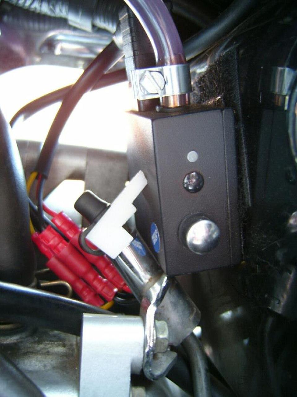

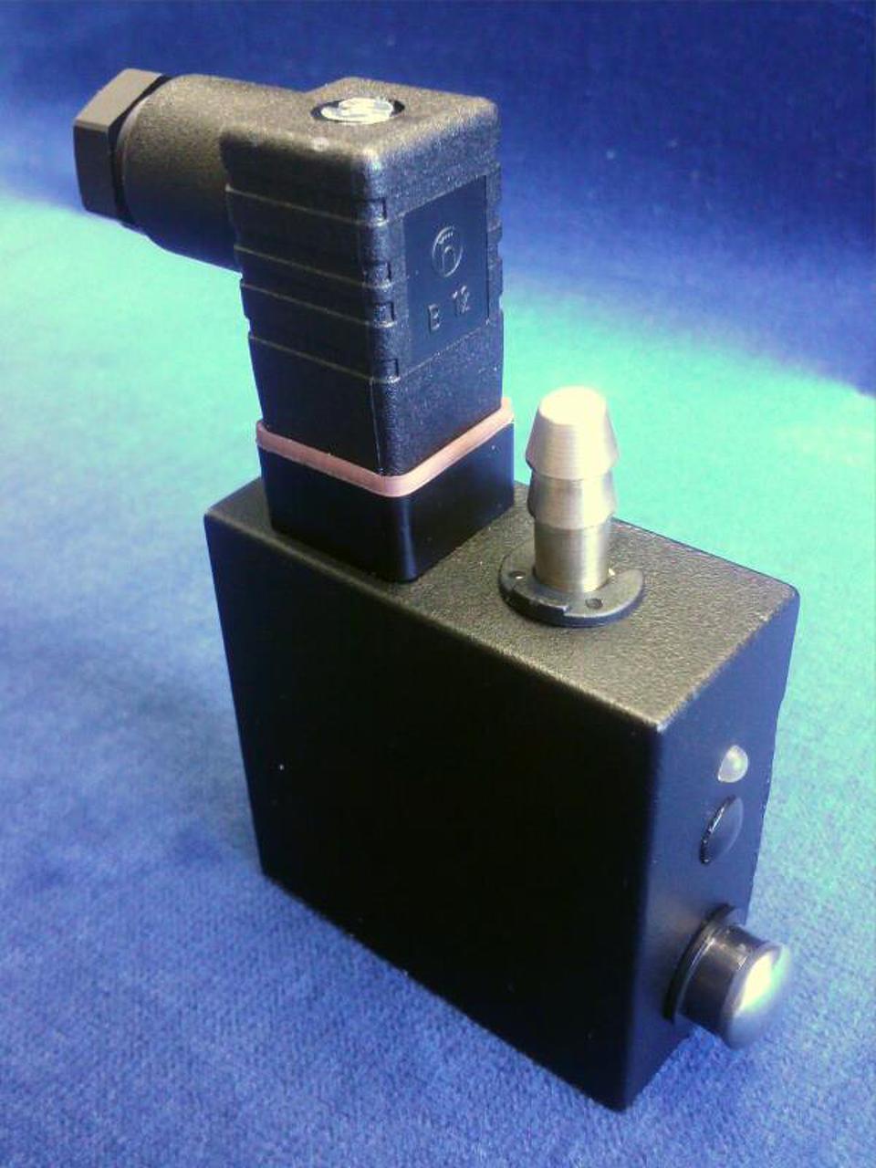

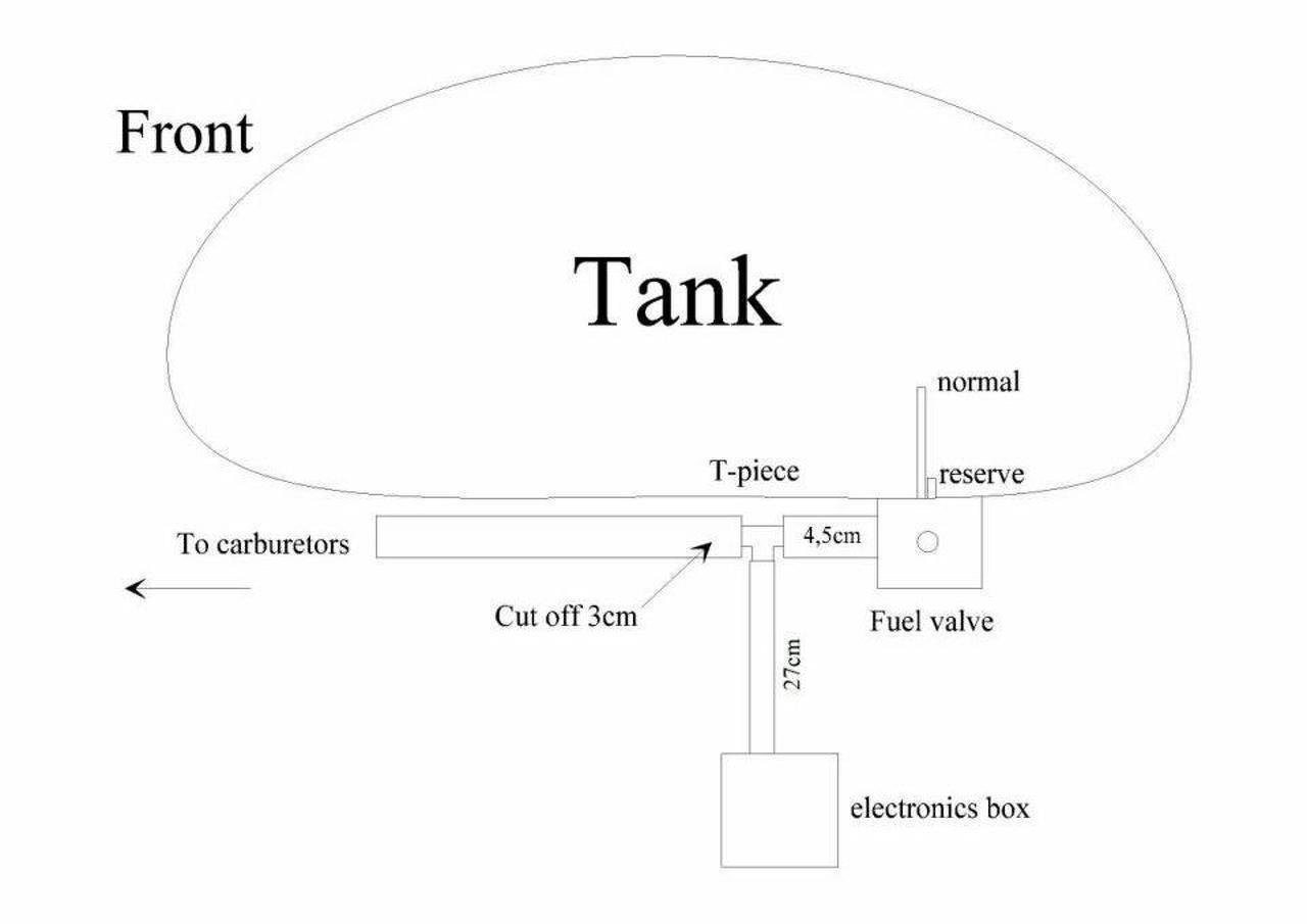

Találtam egy rendszert,ami üzemanyagszintet tud mérni motorokon a anélkül,hogy a tankot magát módosítani kéne egy szenzor elhelyezése érdekében, amiken gyárilag nincs ez megoldva!
A gond az,hogy ezt egy holland ember találta ki, és sajnos semmilyen formában nem elérhető mostanság.
Tudna nekem valaki segíteni egy ilyen rendszer elkészítésében? Alap információim vannak róla, illetve videó a beszerelésről és képek a szerkezetről, illetve leírás a működéséről.
Videó a rendszerről!

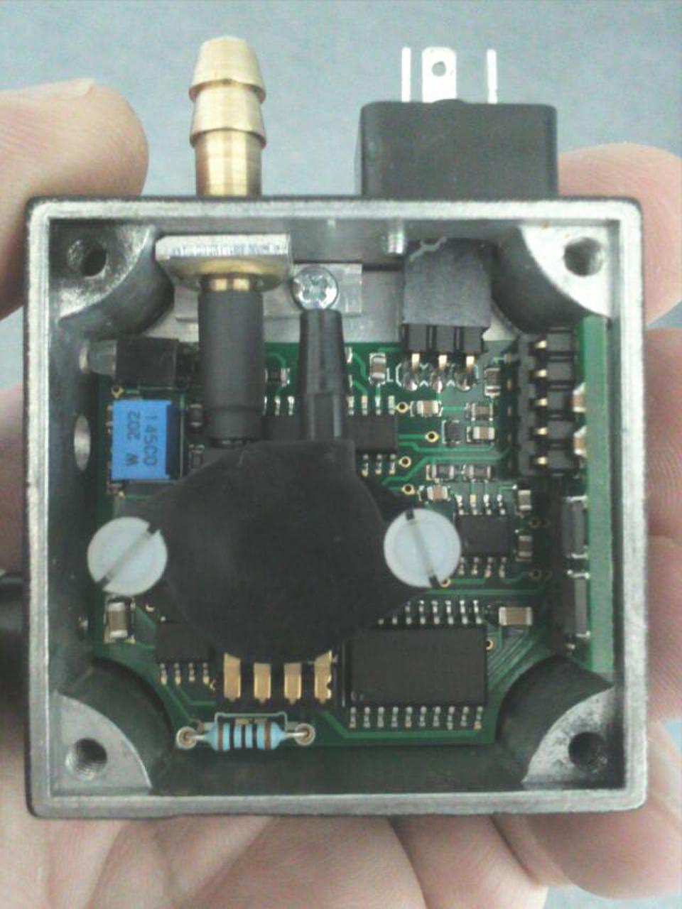

(#) fongab válasza DanielF hozzászólására (») Ápr 15, 2017 /
Ezen megoldásba, a benzin súlyát mérik. A mérő cella MPX 2010 differenciál nyomás mérő, Amit itt találsz Ha jól számoltam akkor ezzel a cellával 1,4 m es benzin magasságot, tudsz mérni.
Ha pontosan literre akarod alakítani akkor a benzin tankodnak, ugyan akkora méretűnek, kell lenni e. De ez csak álom ( váz belelóg a tank aljába, ülés felé, a magassága változik.) Ha ezt elfogadod akkor sima erősítő pl. ez ha nem akkor a erősítő kimenete tovább viszed egy A/D átalakítóra majd egy EPROMba elhelyezett korrekcíóval egy D/A átalakítóval mehet a kijelzőre. Ebben az esetbe a tank tartalmát 250.....255 részre tudod osztani ami 10 liter benzinnél 0,04l pontosságot kapsz.
Nem benzintank, de egy fekvő hengeres tartály, szintkijelzését, csináltam márt.
Azért írtam le.
De én nem fogok, neki állni. (Jelen pillanatba, annak örülök, hogy a gép elé tudok ülni. NEM idő hiány miatt. )
Másik ehhez kell a benzintank, panelt gyártani, és a EPROM ot kítőlteni ( a tartályra is két napom rá ment mire 00 töl a FF ig beírtam. ) kíjezőt beállítani.
Te se arra számolj, hogy egy hétvége alatt összerakod. De ha elkészült egy EPROM cserével, ami a adott tankhoz van méretezve, bárhova használható.

Biztos találsz majd olyan embert,aki megcsinálja,de eléggé sokáig fog tartani,amire jó lesz. Csináltam már én is mérőt,30m3-es tartályhoz,ami eléggé pontos,és jól mér. De nálad a legnagyobb gond a folyamatosan változó(hullámzó) üzemanyag mérése lesz,hogy pontos legyen,és ne ugráljon .
A beépíthetőség szempontjából nem lehet nagy gond,mert csak a benzincsőről kell leágazni,és egy táp kell neki,és valahová 1 kijelző.
(#) DanielF válasza Tasznka hozzászólására (») Ápr 16, 2017 1 /
Nem értek hozzá, ezért lehet butaság,de ez nem valahogy úgy mérné, hogy van ez a nyomásmérő szenzor, ami rá van kötve a benzincsapra, azt ha megnyitom, akkor az adott mennyiségű üzemanyagnak van egy súlya, amit az érzékel, illetve azt az kijelzőn látok,mint adott szint, s ahogy fogy az üzemanyag, s így csökken a súlya, változik a nyomás és vele együtt a kijelzőn a szint, csak ugye ehhez kellene vmi "agy", ami tudja,hogy adott nyomás mennyi üzemanyagnak felel meg, illetve,hogy a kijelző tudja,hogy az adott esetben milyen szintet kell jeleznie...
(#) Tasznka válasza DanielF hozzászólására (») Ápr 16, 2017 /
Nagyjából igen,de mint írtam itt az üzemanyag mozgásából nehéz a pontos érték kihozása,mert a hullámzással változik a nyomás folyamatosan. A beállítás,hogy pontosan mérje a szintet,az hamar beállítható,kalibrálható,csak a mozgást kell "kiátlagolni",és akkor jó lesz. Bár annyira nem ismerem a tankok belső felépítését,lehet,hogy van benne hullámtörő,vagyis nem ártana bele .
