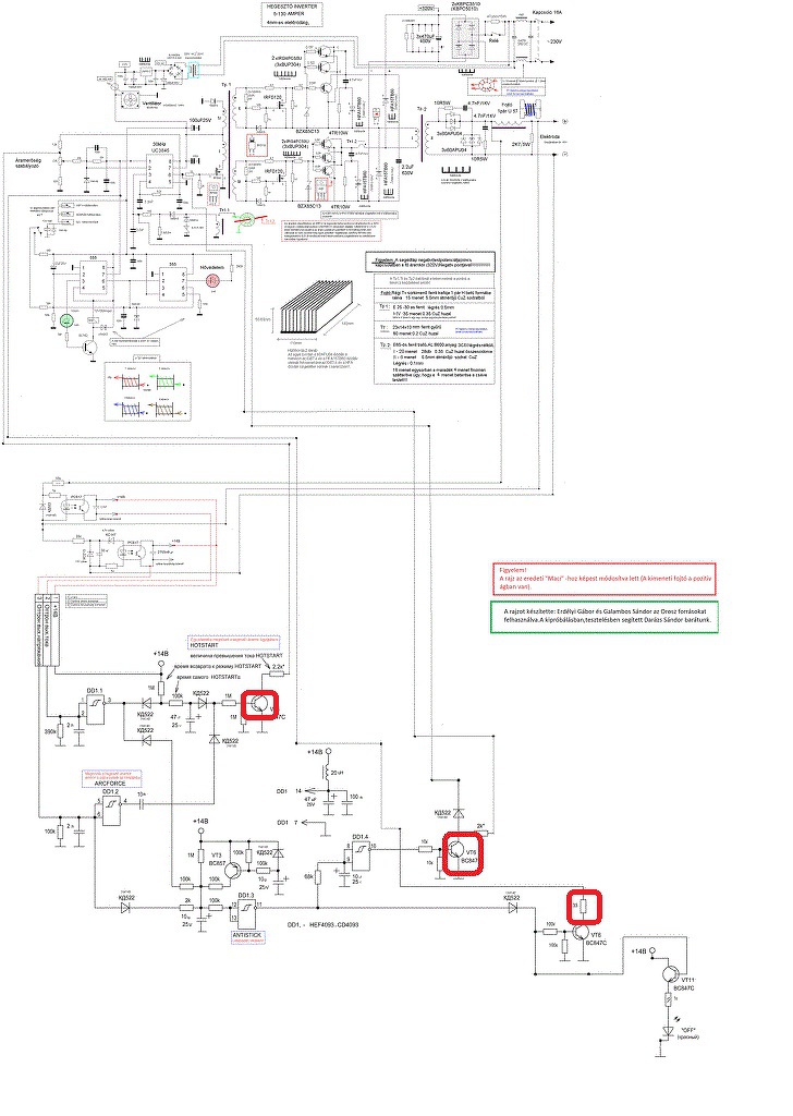

Hmmm...Kiforraszottam a 33ohmos ellenálást ami megy az uc 1es lábára(maci bövitett vezérlést csináltam) a letapadás led felgyullad és utána picivel elalszik az izzom ami a kimeneten van..A jel a 3845 kimenetén eltünik(ha jol nézem lemegy a kitöltés) meg a fesz.is a kimenettröl...Ez most mi lehet? Leveszem az izzot és pár másodperc mulva hejreáll minden...
(#) dara válasza Sly hozzászólására (») Feb 26, 2016 /
Na inkább egy rajzot.Ha lekötötted a letapadás védőt,ne foglalkozz vele,most nem ide tartozik.Hol van itt 33ohm?
(#) Sly válasza dara hozzászólására (») Feb 26, 2016 /
Bekereteztem.Ez a letapadásvédelem kimenete...
Hogy miért nem volt jó az egyszerübb,vagy a nélküle?Én csak egy be építettem bele de azt is csak kiválcsiságból.Na kösd ki az összes védelmet úgy mérj.Csak simán ahogy a kitalálója is csinálta.
Kivettem a bekeretezett alkatrészeket és az a jelenség áll fenn,hogy a poti maxra állitva világit az izzo,nem alszik el,viszont ha elkezdem tekerni lefelé akkor kb háromnegyed poti állásnál megint bezavarodik és leáll (lemegy a kitöltés közel nullára)meg kialszik az izzo...De ha nemteszek rá izzot,akkor is ugyanezt csinálja...

(#) dara válasza Sly hozzászólására (») Feb 27, 2016 /
Akkor ott az ic körül van valami.A8 lábon a ref fesz megvan,terhelés nélkül a potit tekergetve nem szabad változni a kitöltésnek.Mérd meg ha tekergeted a potit,a ref fesz nem változhat,és nem mehet le a kitöltés nullára.A poti felsö ellenlása a min kitöltés próbának helyette berakhatsz egy 4,7K trimmert,és beállítod hogy ne álljon le a gép letekert állásba utána kicseréled fixre.Az alsó meg a max áram beállítása,kezdetnek ide is trimmert szoktam berakni,és a hegesztési próbánál állítom a max áramot utána fixre cserélem.

(#) Sly válasza dara hozzászólására (») Feb 27, 2016 /
Hát nemtudom de valamit nagyon elköthettem...A ref.fesz 5volt és nem változik egyik poti állásban sem,viszont a 4.7k trimmert akárhova tekerem,lemegy a kitöltés amikor letekerem a potit,annyi hogy most nem háromnegyednél hanem kicsit felétöl fejjeb...
Hali.Kiforrasztottam még a dioda katodját ami a 3as lábra csatolodik vissza(mert igy ahogy az bentvolt a kimenetröl 6os láb,visszacsatolodott a jel a 3as lábra és ez zavarhatott be neki.).Igy már minden ok.A kitöltés nem változik akármelyik poti állásnál sem.Akkor most hogyan tovább?Inditsam csökkentett táprol és mérjem az áramváltot?
Igen.Ahogy terheled,vagy is tekered a potit,a 3 on növekvő vagy csökkenő fürészjelet kell látnod balról jobbra növekvőt.Ha fordított cseréld meg a tekecs kivezetését.
