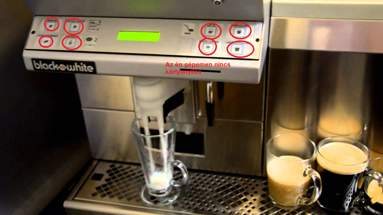

(#) brumbrus hozzászólása Feb 16, 2016 /
A kávéfőző működik. Azonban az a bajom, hogy be szeretnék lépni a szerviz módba(kulcsom az van a mód előhívásához, ám a szervizhez egy 1-8 gombos kombinációt kér, a kód pedig 4 jegyű). Az lenne a kérdésem, hogy a kódot nem lehet valahogyan feltörni. Próbálkozzak különböző kombinációkkal?...tanácstalan vagyok.
(#) gyök2 válasza brumbrus hozzászólására (») Feb 16, 2016 /
És mit szeretnél átállítani rajta?
Hát igazából x kávé(most x=95) lefőzése után szerviz kell neki, de az meg Németországba van.
Itthon is van szervize. Ők. Nem lehet hogy csak tablettával történő tisztítást kér?
Az is lehet...Erre nem is gondolam...Azért jó lenne a szervizbe belépni
Mi lenne ha próbálgatnák...Szerintetek butaság?
Bizonyos menüpontokba csak kártyával tudsz belépni. Ha jól emlékszem a lefőzött kávé adagok számlálóját nem is lehet nullázni. Még kártyával sem. Kártyája meg csak a szerviznek van.
Bocsi.Nem írtam.Nekem olyan tipusú gépem van amin nincs kártyanyílás.De amúgy teljesen olyan, mint a fönti. Kulccsal amúgy engedi nullázni, de pl a kazán hőjét csak a 4 jegyű kód megadása után lehet. Tehát ennél a szériánál a kód helyettesíti a kártyát.
Próbáld meg megkérdezni tőlük. Hátha segítenek. Google nem tud segíteni a típus alapján?

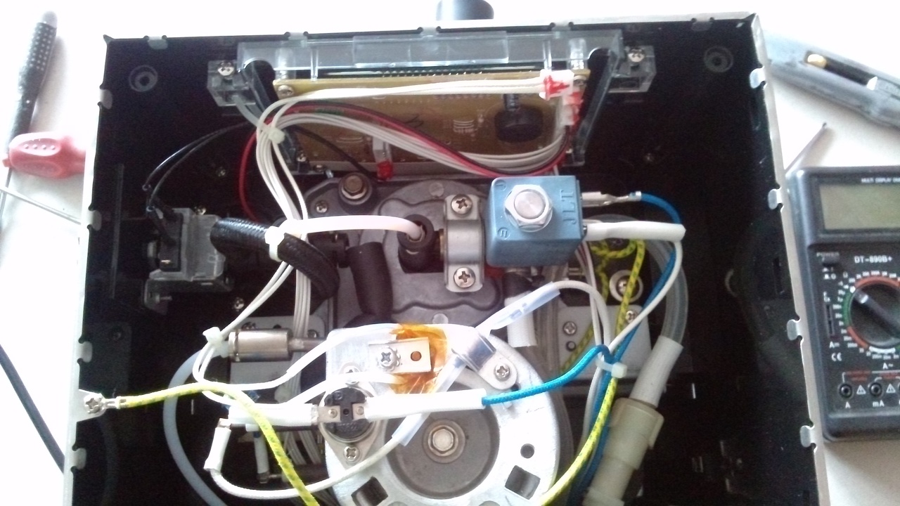

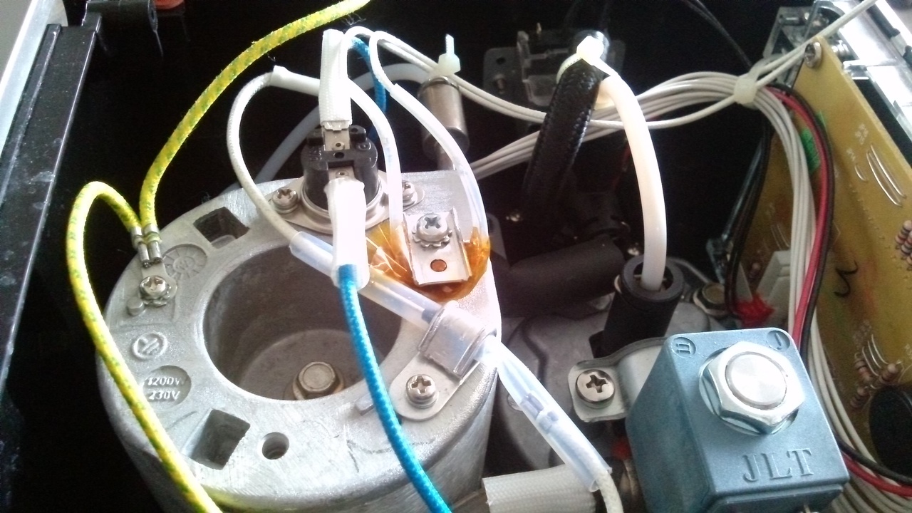

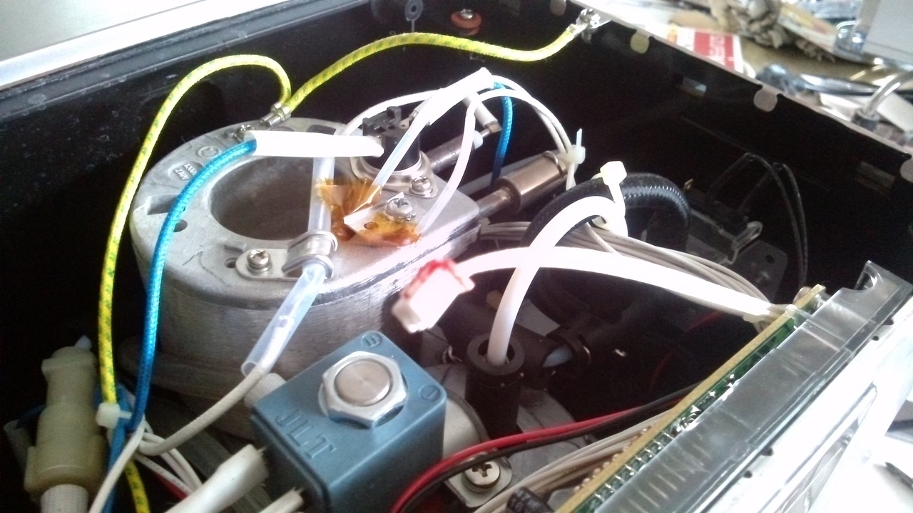

(#) XND hozzászólása Ápr 23, 2016 /
Üdv.Mindenkinek.
A gép Zelmer 13ZO18,.A készülék nem fűt, a fűtőszál nem szakadt. Három hőérzékelőből kettő vezet egy nem,de lehet annak akkor kell ha felmelegedett,nem tudom.fotóztam amelyik a panelhoz csatlakozik.Egy rajz segítség lenne de,vagy egyéb tanács a hibakereséshez,és nagyon köszönöm.
(#) otvenkilenc válasza robi811003 hozzászólására (») Ápr 23, 2016 /
A vízszintjelzőt és a vízáramlás jeladót nézted?

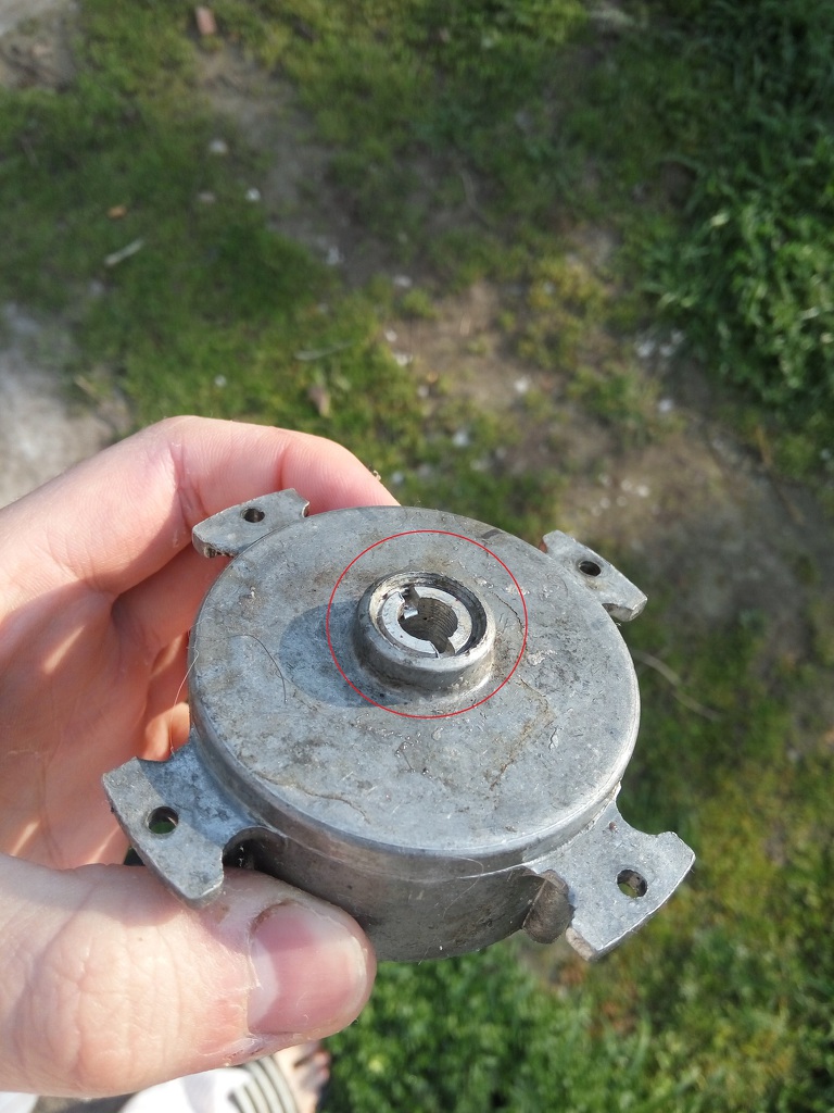

Sziasztok!van egy Saeco talea giro ami állandóan a főzőegységet feltolva érzi 0 pontnak,miután elindul a főzés akkor mindent a nyers kávét és ügye a vizet is alulra teszi,a fogaskereket hiába teszem 0 pontra ő úgy látja ,hogy fent van a 0 pont!valakinek valami ötlet?a hátsó alap lapra gondoltam mert már az előlapot is kicseréltem,a mikro kapcsolót is a fogaskeréknél de semmi javulás!
A hozzászólás módosítva: Ápr 24, 2016
(#) Pintero válasza hemika hozzászólására (») Máj 1, 2016 /
Ellenőrizd a helyes bekötést.Motor polaritásra figyelve legfőképpen.

Sziasztok !Tud nekem valaki segíteni ?van egy Saeco Super Automatica Family kávéfőzőgép ami darálja a kávét és ugy főzi le!Akérdés hogy egy motor viszi körbe egy mechanikát amin körbe mikrokapcsolók vannak. ezeket hogy tudnám beállitani mikor melyiknek kell kapcsolni! Vagy valami rajz ill részletes leírást nem tud valaki!Egyébként nagyon jó gép lenne mert régen volt a cégünknél ilyen de ez csak akkor müködne ha ezek a kapcsolók/ami a programokat adja be kellenev állitani!De csak ugy nem tekergethetem!Köszi előre is a válaszokat!Sziasztok
