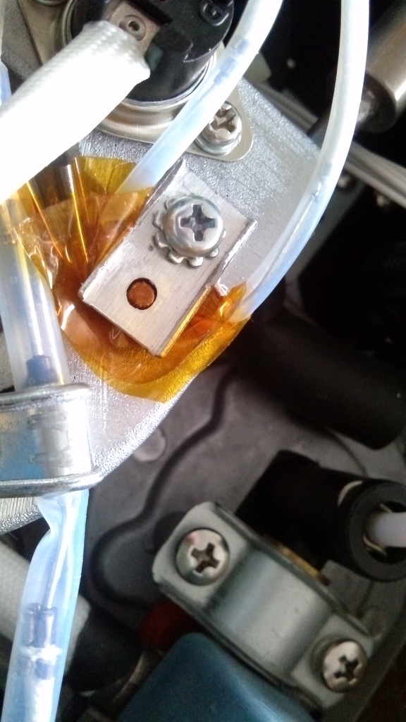

(#) XND hozzászólása Ápr 23, 2016 /
Üdv.Mindenkinek.
A gép Zelmer 13ZO18,.A készülék nem fűt, a fűtőszál nem szakadt. Három hőérzékelőből kettő vezet egy nem,de lehet annak akkor kell ha felmelegedett,nem tudom.fotóztam amelyik a panelhoz csatlakozik.Egy rajz segítség lenne de,vagy egyéb tanács a hibakereséshez,és nagyon köszönöm.
