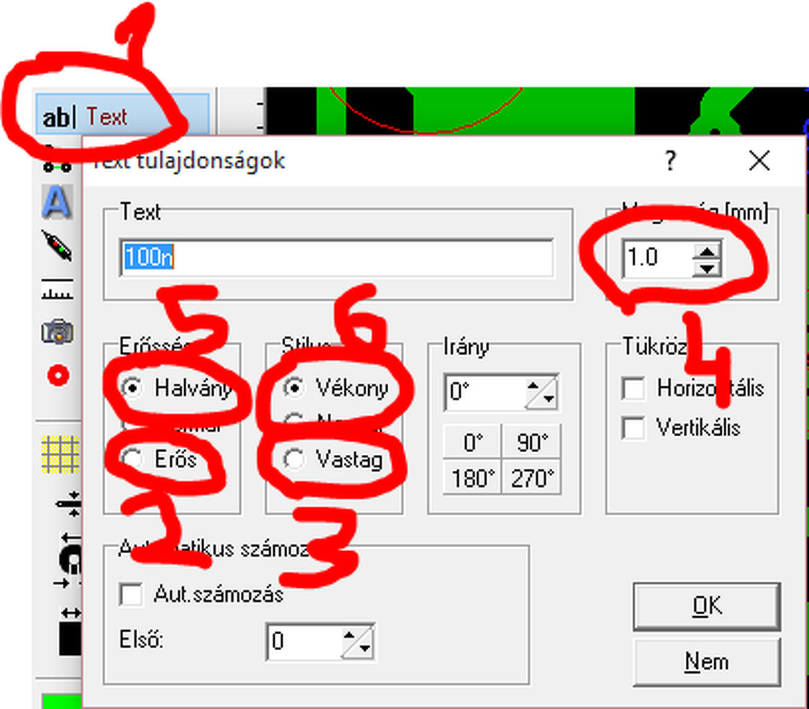

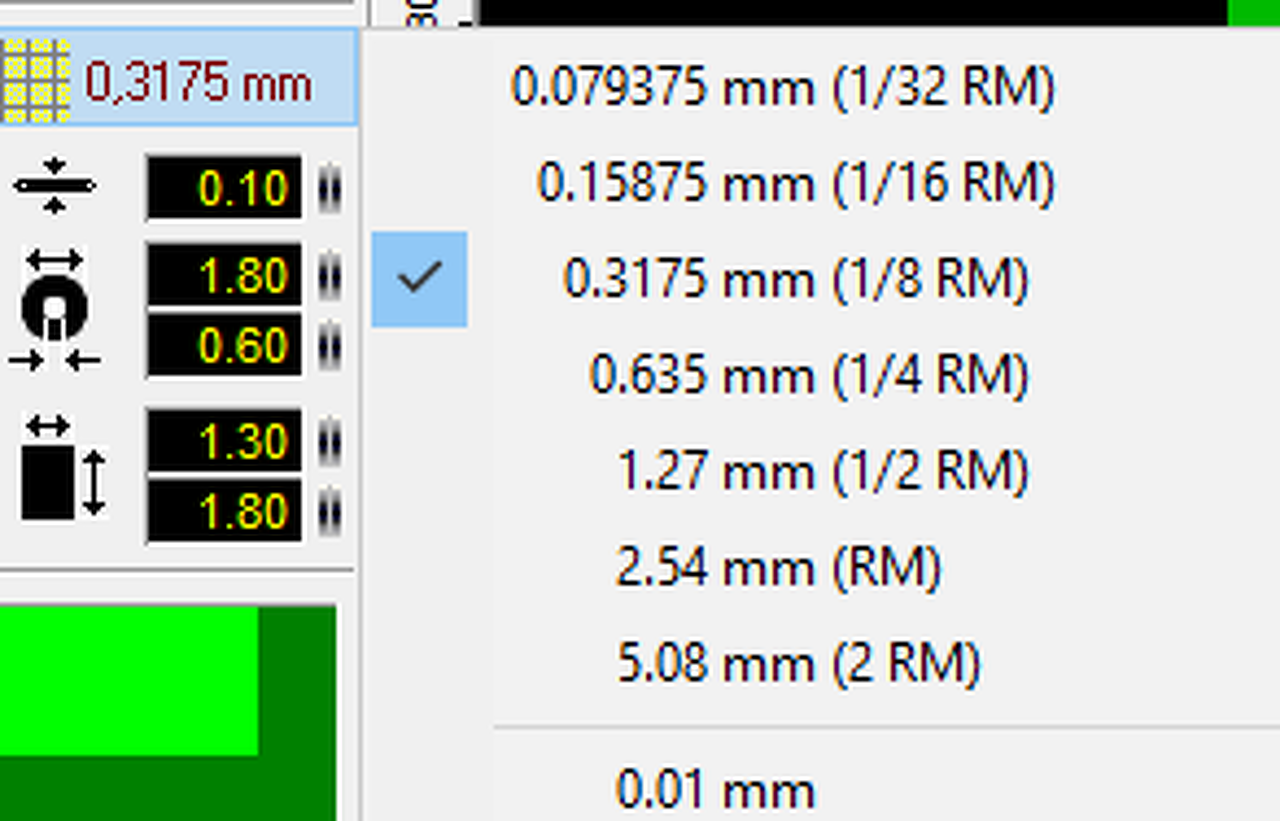

Ilyen alkatrészeket szeretnék. Ezek csak a hatosban vannak?
(#) kokozo válasza gyula66 hozzászólására (») Márc 3, 2016 /
Szia Tudja az 5-ös is..
(#) gyula66 válasza kokozo hozzászólására (») Márc 3, 2016 /
Akkor csak én nem tudom előszedni belőle!Nem segítenél? Jól látom, hogy ez az én kapcsolásom panel rajza?
A hozzászólás módosítva: Márc 3, 2016
Képről puskázz.
Sikerül?
Igen az 5 lépés sikerült, de nem tudom pl. az ellenállás közepére tenni, mert vagy a felső, vagy az alsó vonalára teszi.
Új kép Ezen állíts..
Köszönöm a segítséget, működik! Lehetek kíváncsi? Jól látom , hogy amit képen megosztottál az is egy keverő rajz? Nagyon tetszik a panel elrendezése.

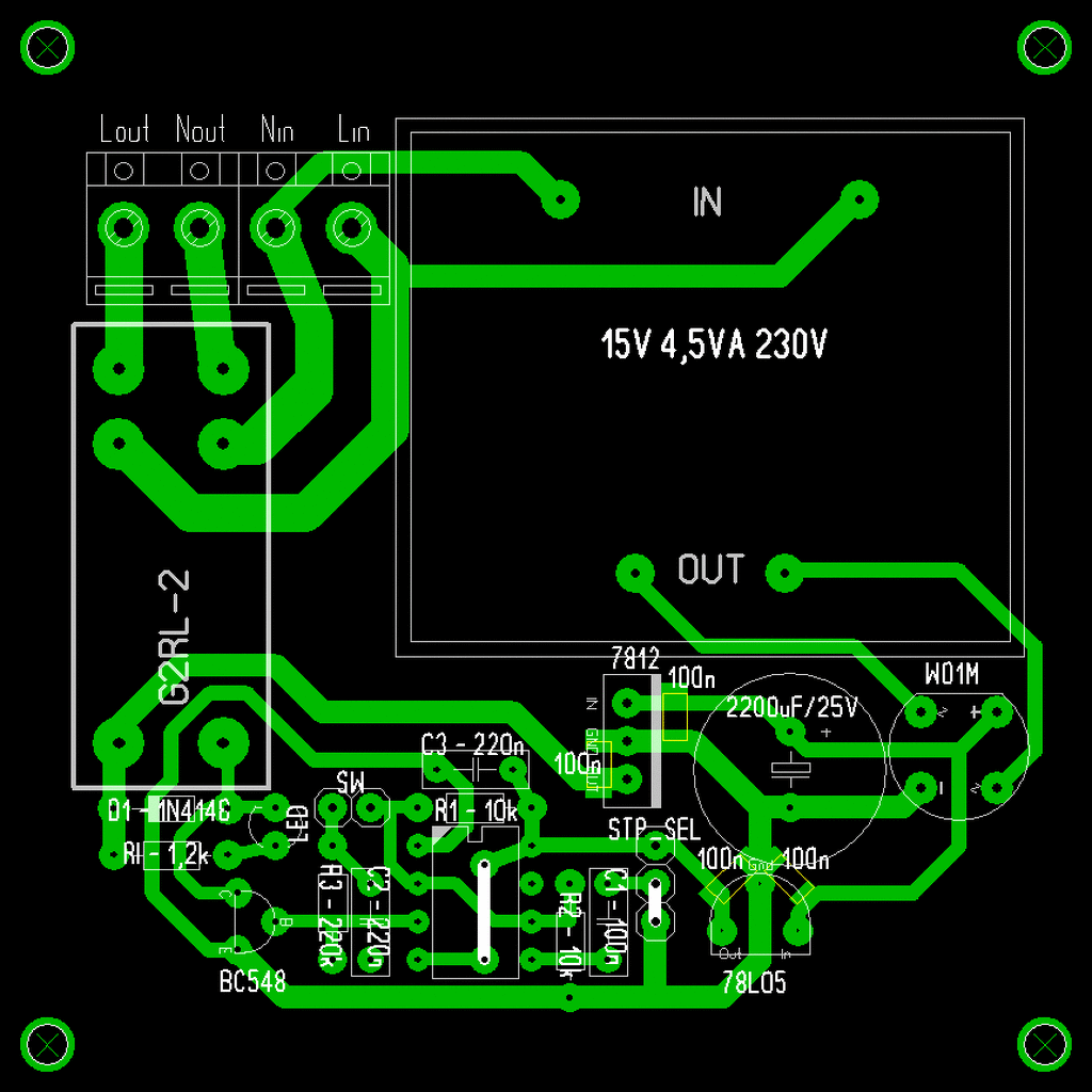

(#) Helios hozzászólása Márc 4, 2016 /
Sziasztok. Ismét készitettem egy panel tervet. Ezen kapcsolás alapján készült, kiegészitettem egy tranzisztorral, illetve egy 5V-os stabilizátorral. Rá tudnátok nézni?
(#) reloop válasza Helios hozzászólására (») Márc 4, 2016 /
C2 egyik lába nincs bekötve.
Az 5V-os táp felesleges, az 555 mehet 12V-ról. A tranzisztor felesleges (és rossz a bekötése is).
(#) Helios válasza reloop hozzászólására (») Márc 4, 2016 /
Az 5V-os stab azért van benn, hogy még véletlenül se gerjedjen be az IC, igy azt benn hagynám, ha maradhat. Az a 100mA amit az IC tud, elméletileg elég ahhoz, hogy üzemeljen az IC és a tranzisztor. A C2-es kondi lábát javitottam. A tranzisztor miért nincs jó helyre kötve? A bázis a timer kimenetére, az emitter a GND-re a colletor pedig relé és a LED GND-jét szolgáltatja.
Közben megint a lábkiosztáson csusztam el. Meg van a hiba a tranzisztornál, és javitom is.
Az 555 nem gerjed be, honnan van ilyen információd?
A tranzisztor bázisát soros ellenállással köthetnéd az 555 kimenetére, mert korlátozni kell az áramot.
Egy idősödő rádio-technikustól hallottam, hogy begerjedhet, és ő javasolta hogy rakjam külön feszre az IC-t és a relét. A korlátozó ellenállásnák jó az 5,6k?

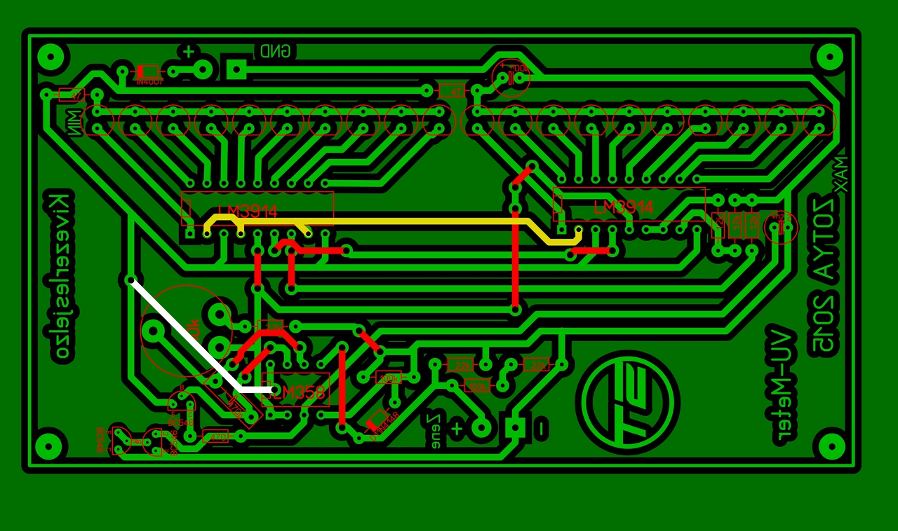

(#) trickentrack hozzászólása Márc 5, 2016 /
Készítettem egy kivezérlés jelzőt, de valamiért nem működik. A NYÁK-ot én terveztem, viszont nem találok rajta hibát. Felteszem ide, hátha van valakinek ideje-kedve átnézni!
Előre is köszönöm!
A hozzászólás módosítva: Márc 5, 2016
(#) szucsistvan123 válasza trickentrack hozzászólására (») Márc 5, 2016 /
Helló!
Csak úgy belenéztem kíváncsiságból, és találtam egy hibát!
A sárgával kiemelt részt a GND-re kell kötni.
(#) orcika70 válasza trickentrack hozzászólására (») Márc 5, 2016 /
A tranzisztorok beültetése a lábkiosztás szerint amely nálad balról-jobbra : E-B-C, a helyes sorrend pedig az adatlapok szerin jobbról-balra : E-B-C.
(#) reloop válasza trickentrack hozzászólására (») Márc 5, 2016 /
Az R4 100k nem jut el Q2, Q3 bázisra.
(#) trickentrack válasza orcika70 hozzászólására (») Márc 6, 2016 /
Köszönöm! Holnap javítom a hibákat!
(#) proli007 válasza szucsistvan123 hozzászólására (») Márc 6, 2016 /
Hello! Ezen azért lenne még mit rendezgetni. De a tápszűrő 100µF sem jó helyen van. (Ráadásul ott, még a Led-eknél is útban lehet ez a "torony".)
