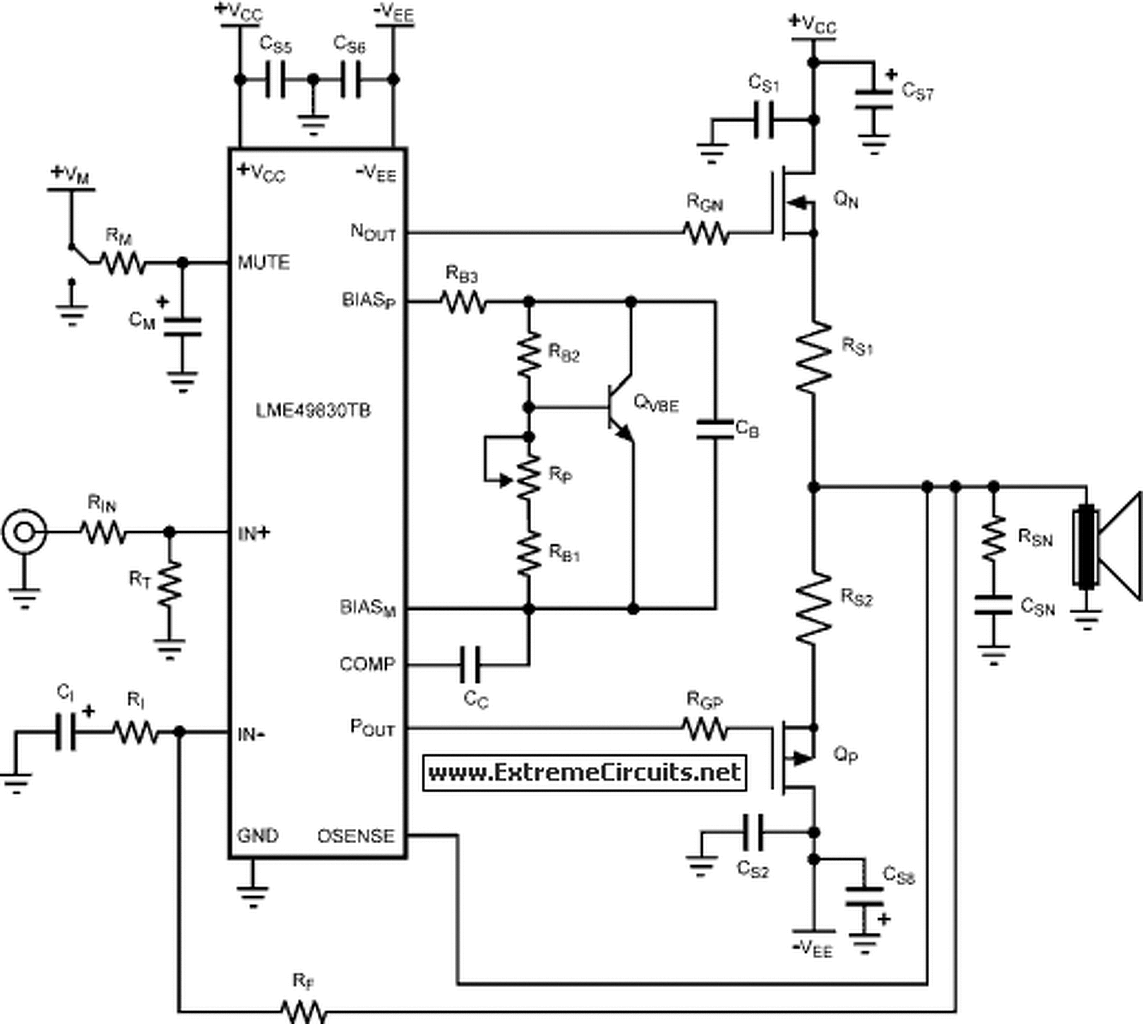

(#) rockerjimmy hozzászólása Márc 10, 2016 /
Egy kis segítségre lenne szükségem!
Van egy megépített mosfet drivos erősítőm, ami lme49830 és 2sk135 2sj50 párost tartalmaz...
2x40 volt a jelenlegi tápom, de került hozzám még 8db fet páros és ha ezeket még beépíteném plusz 0,22-es ellenállásokkal akkor mekkora tápfeszkelle nekem?
Az világos, hogy 100mA kell fetenként nyugalmi áram, de konkrét infót a tápfeszről nem találok...
(#) reloop válasza rockerjimmy hozzászólására (») Márc 10, 2016 / 1
Szia! Akár ±80V tápfeszültséget is megengednek a félvezetők. Azzal kell kalkulálnod, hogy minden egyes párral kapacitív terhelést kötsz a driver kimenetére és rontod az áramkör tranziens viselkedését. A füled érzékenységén és az elvárásaidon múlik meddig lehet ezzel elmenni.
(#) rockerjimmy válasza rockerjimmy hozzászólására (») Márc 10, 2016 /
Azt elfeljtettem, hogy jelenleg 100 watto tud az erősítő 4 ohmon és a cél legalább 200, de inkább 300 watt lenne az elvárás.
(#) rockerjimmy válasza reloop hozzászólására (») Márc 10, 2016 /
És ha mindegyik fet pár kapna még mosfet drive-ot?

(#) steelbird válasza rockerjimmy hozzászólására (») Márc 10, 2016 /
Ugyanott leszel, a MOSFET -eknek nagy a bemeneti kapacitása. Ráadásul csökkented a kivezérelhetőséget.

Javaslom építsd meg és hallgasd meg először! Lehet, egy 300W terhelhetőségű hangsugárzó minőségbeni korlátai miatt nem is észleled a kisebb hibákat.
(#) steelbird válasza reloop hozzászólására (») Márc 10, 2016 /
8-9 db fet páros már sok lesz, nem? Az ic kimenő árama 50mA körül van max.
A fetek G-S kapacitása 6..400pf, max. 2 pár végfet mehet rá elfogadható minőség mellett szerintem.
(#) rockerjimmy válasza steelbird hozzászólására (») Márc 10, 2016 /

(#) reloop válasza steelbird hozzászólására (») Márc 10, 2016 /
Szia! Egyetértek, de lehet megadja helyettünk a választ a kollégának, hogy egyszerűen oszcillálni kezd több végtranzisztorral.
Azt nem értem akkor, hogy csinálnak ezzel az ic-vel 400 wattos végeket?
Nézd, adsz neki külön gate-levezetőt és source ellenállást, bekötöd a lehető legrövidebb vezetékkel és áramkorlátos tápról belehallgatsz.
Ilyet találtam. A bemenetre aluláteresztőt kell kötni, mely határolja a jelmeredekséget.
Egyrészt bármit is szerelünk egy végerősítőn alapból használatos: Bővebben: Link, másrészt: a légszereléses bővítés és a plusz FET fázistolása oszcillációt (gerjedést) válthat ki.

Azt elfelejtettem, hogy ha minden okés 40 voltos táppal akkor mekkora kell a 300 watthoz?
Eltekintenék a levezetéstől, a 4Ω/300W ennél a topológiánál ±65V-ot igényel.
